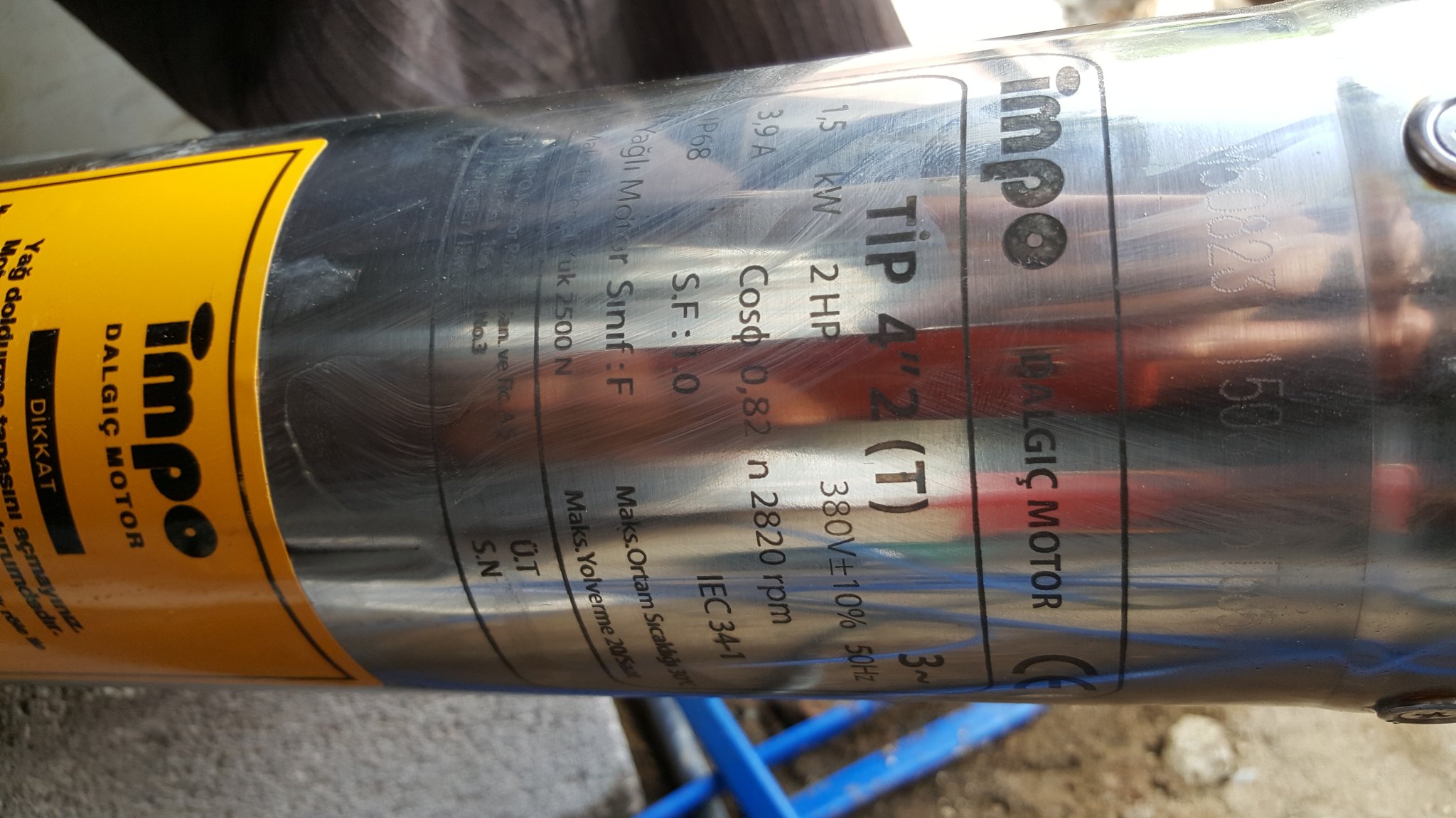

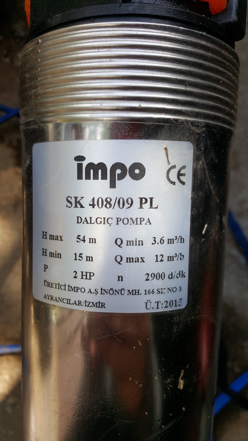

Merhabalar. Elimde 16 metre de çalışan bir trifaz dalgıç pompa var. Ben jeneratör yerine bu sistemi güneş panelleri ile sürmek istiyorum.12 adet Güneş panellinin çıkışını Siemens Sinamics v20 2.2kw 3faz 220 v çıkış veren sürücü ile kontrol edeceğim. Mevcut motorum trifaz olduğu için 380 v sürücü kullanmam gerekliydi. Ancak bu şekilde bi tasarım yapılırsa gerekli panel sayısı çok artıyor.sürücü çıkışından 380v alabilmek için 18 adet panel koymam gerekli. (yaklaşık 380v ac için 380xkök2=550v civarı bi dc gerilim vermem gerekli sürücü girişine). Ben bu sebepten motorun bağlıntı şeklini değiştirerek 220 v ile çalıştırmayı düşünüyorum. Bunun içinde motoru yıldız bağlantıdan üçgene çevirmeyi düşündüm. Bu sayede sürücü çıkışım 220 v olduğundan üçgen bağlantıda bi faz bobini üzerine yine 220 v düşecek.panel sayısını arttırmak yerine motor klemensinde bağlantıyı değiştirerek tasarruf etmiş olacağım. Bu noktada sizlere sorum şu. Dalgıç pompa motorlarında bu şekilde bi değişim yapılabilirmi. Sistemde böyle bir değişiklik yapıldığında motorun akımı artar mı. Motoru yakma ihtimalim nedir.( Sistem 380 v ile çalıştığında yıldız bağlı olduğundan bi faz bobini üzerine yine yaklasık 220 v düşüyordu. üçgen bağlantı yaptıgımda sürücü çıkışım 220 olduğu için faz üzerine düşen gerilim yine 220v olacak. Bu durumda akım değişir mi.

Yorumunuz için teşekkür ederim.günes veriminin surekli ayni olmadigi düsünülürse düşük frekans çalışmam gerekebilir. O yüzden frekans aralığı koyup sürücünün de bazı makrolarından faydalanıcm. O yuzden surucu tercih ettim. Ayrıca Motor etiketinde yıldız bagli gibi birşey yazmiyor. 4 kw a kadar yıldız bağlanıyor genellemesinden bu şekilde düşündüm bu yaklaşım doğru mudur sizce. Birde motoru üçgen sargıya çevirdiğimde randıman alabilir miyim bundan cekiniyorum.nominalde 4 a çeken motoru üçgene çevirdiğimde sargıları yakar miyim

Sistemde akü kullanamayacağım sadece güneş altında çalışıcaz. Akşam kullanimimiz gerekmiyor o yüzden akü olmadan direk güneş panellerini sürücü üzerinden süreceğim. Üçgen bağlantı da motor da sorun yaşamadığım sürece sorun yok teşekkür ediyorum değerli bilgilendirme için.
