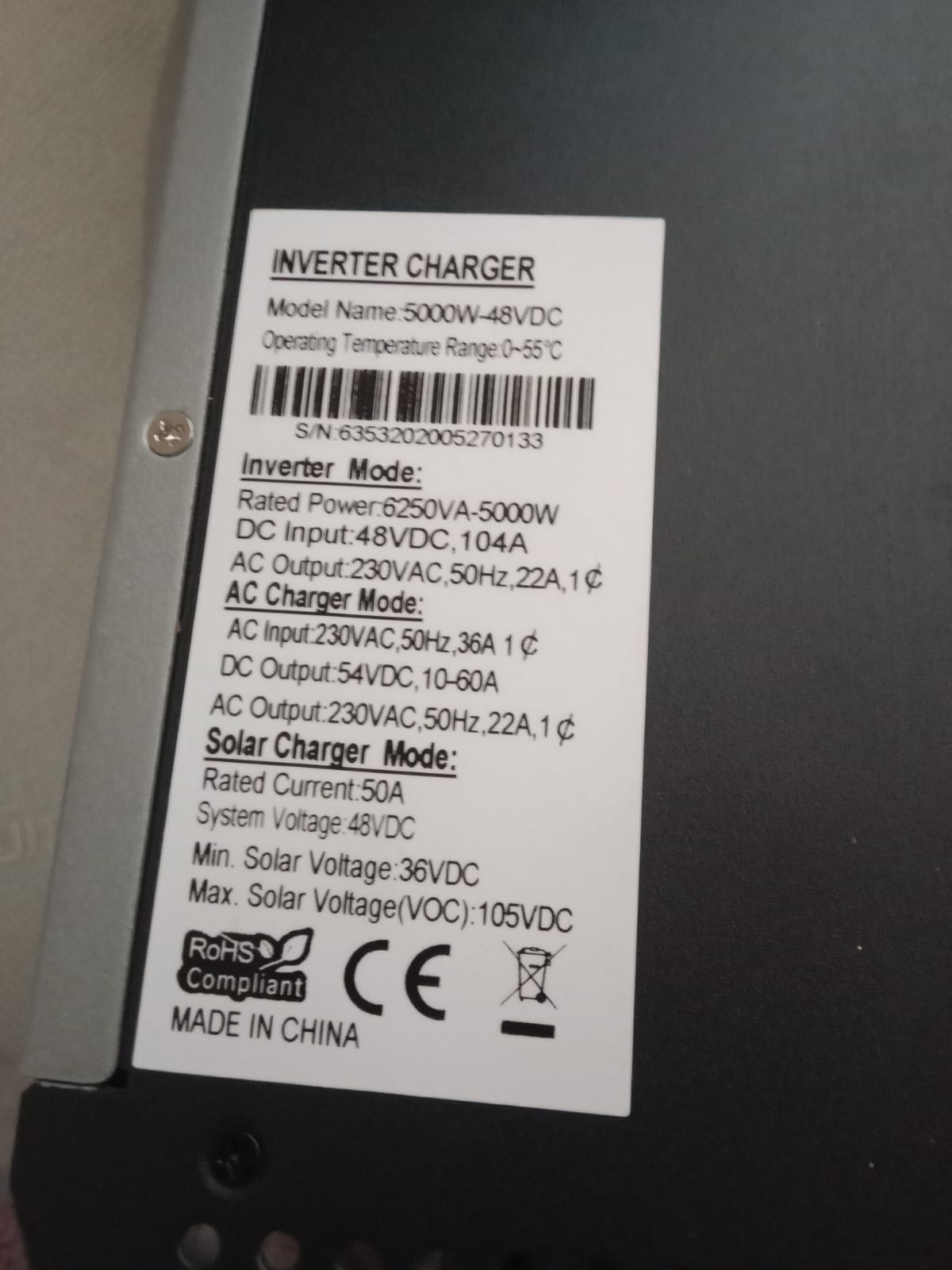

Güneş panelli sistem kurmam için ne gerekli?

Elimde bulunan inverter'ın resmini ekte paylaştım.Tarım arazisine güneş paneli kurmak istioyrum.Sanırsam jel akü ve güneş paneli gerekli.Kaç akü kaç panel almam gereklidir?

Merhabalar.
Tarım arazisine derken tam anlaşılmadı arazideki eve konteynere falanmı?
48 volt 5 kW bir inverter elinizdeki.
En az 100 amper 4 adet aküye ihtiyacı var çalışması için.
455 550 watt civarı toplam 6 panel bağlanması gerekir.

Sebze sulama için kullanılacak,jel akü lazım sanırsam

2 KW motor için ne kadar gerekli hocam?
güzel insan, sebze sulama işi için elinizdeki invertör önemli bir parça. buraya kadar güzel bakınız @Mustafa KABADAYI ustam gerisini ( depolama ve üretim parçalarını) verdi ama sulama dediğimiz olay sal suyu gitsin değildir. yapacağınız sulama şeklini de belirtmenizde fayda vardır. buradaki kriterler ilk başta su kaynağı nedir? kuyu ise nasıl bir kuyu? eski usul taş duvar kuyu mu? yoksa artezyen mi? suyu kaç metreden çıkaracağız? kaçlık pompamız var? depo yada havuzumuz var mı? varsa kaç tonluk? salma sulama değil de damla sulama yapacaksak araya ne gibi aparatlar lazım? en önemli soru kaç m2? kaç dönüm?
yani güzel insan, sadece invetör, güneş paneli ve akü ile sorun çözülmüyor. kapsamlı bir araştırma ve plan proje istiyor bu işler.
yani güzel insan ne kadar çok ayrıntı o kadar dert. bakın beni pesimist biri olarak görmeyin. ben sadece işin gerçek olurunu göstermek istedim. başımdan topraksız tarım deneyimi geçti. birkaç metre pvc boru, bir tane varil ve bir tane 12 volt pompa işimi görür dedim ama gerisini hesaplayamadım. gübreli suyuydu Ph tı, suyun elektrolitiydi ölçümüydü. filan derken ben stop ettim. debisi ayrı dert, Ph ayrı, gübre miktarı, elektrolit hesabı. yanisi bu işi yapıyorsan sadece bu işi yapacaksın ama adam gibi yapacaksın. hesaplamaları iyi yapacaksın ve bilmediğin yerde yardım alacaksın. ama her konuda danışıp yardım alacaksın.
