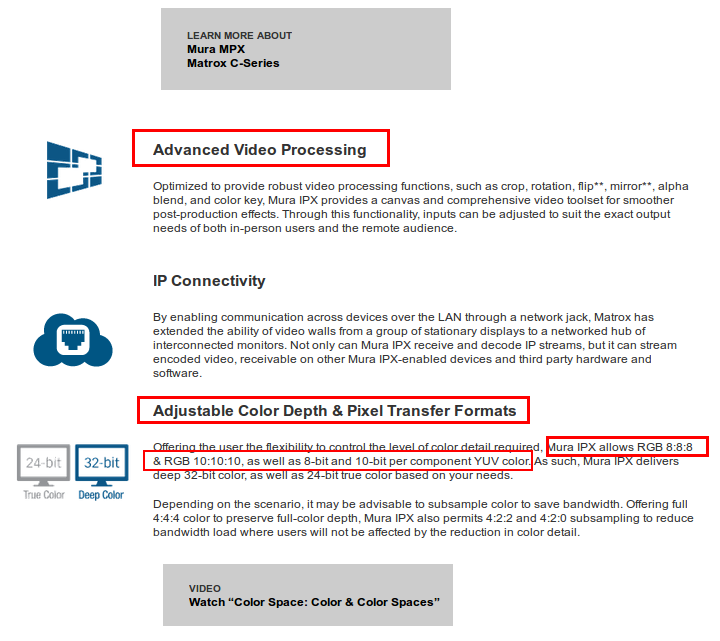

Ancak çok eskiden beri kullanılan video editing&decode kartları herhangi bir videoyu real time olarak işleyebilmekte, kaydedebilmekte ve hatta her türlü efekt uygulaması işlenebilmektedir.
https://www.matrox.com/graphics/en/...x_series/4k-capture-ip-encoder-decoder-cards/
Örnek olarak verilmiş bu kart, herhangi bir video kaynağından kayıt yapabilir, yapılan bu kaydı işleyebilir, (encoding) ve real time olarak veri deposuna kaydedebilir.
2000$ dan daha fazla ücretle satılan bir EXTREMEişlemcinin bile video renk derinliğini 4:2:0 dan 4:2:2 yapabilmesi için yırtındığı ve tüm PC bileşenlerini zorladığı günümüzde, bu tür bir kart ile bir SD videodan 10bit 4:4:4 renk derinliğine ulaşabilmek mümkündür.
Üstelik bu tür kartlar video encoding işlemini kendi bünyesinde yaptığı için işlemci gücüne ihtiyaç duymamakta, işlemcileri sadece kontrol amaçlı kullanılmalarını sağlamaktadırlar.

Adekoyu sorunsuz çalıştırabilmenin tek yolu yukarda önermiş olduğum MATROX video kartıdır.
