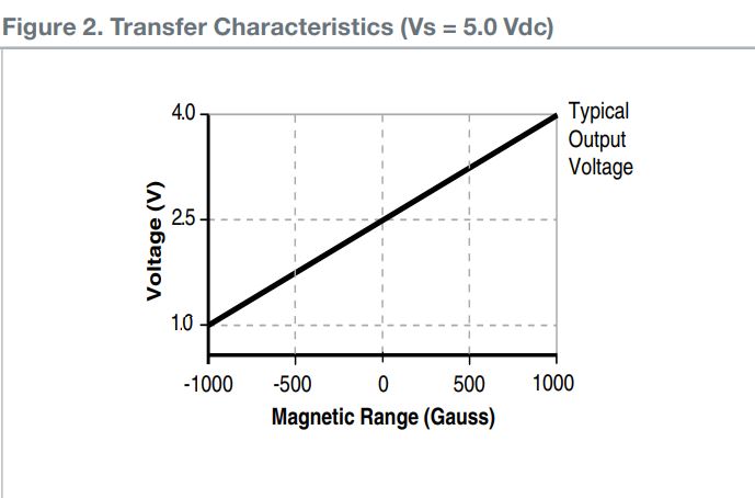

Bir gauss metre yapmaya çalışıyorum. Bu sebeple ss49e hall effect sensor, arduino ve ADS1115 Analog dijital converter kullanıyorum.
SS49E için değerlerim.
Magnetic range: ±1000 Gauss
Sensitivity: 1.4 mV/Gauss
Null: 0 Gauss, 25 °C (2.50Vdc)
ADS1115 Analog Dijital Dönüştürücüm
çözünürlük: 16bit
Şimdi buradan ölçüm yaptığım manyetik alanın Gauss değerini bulmak istiyorum.
Şöyle bir mantıkla yola çıktım.
Şekil1
Ads1116 16bit olduğundan; 65535 ile 0 değerleri arasında değer ölçecek.
Bu sensor kılavuzuna göre 1 ve 4 volt aralığında lineer çıkış veriyor. (şekil 1)
2.5volt çıkış verdiğinde sensorum 0 gauss ölçüyor demek.
Şimdi 5v beslemesi olan converter 5000mv/65535=0,07629mv adımlarla ölçüm yapıyor.
o halde 2.5v için okuyacağım değer : 32768 olacak.
Sensor hassasiyetim 1,4mv/Gauss olarak verilmiş.
işte burada ölçülen gauss ile okunan adc değerinin arasındaki ilişkiyi nasıl kuracağımla ilgili kafam karıştı.
Nasıl bir yol izlemem gerekli yardımcı olabilir misiniz?
