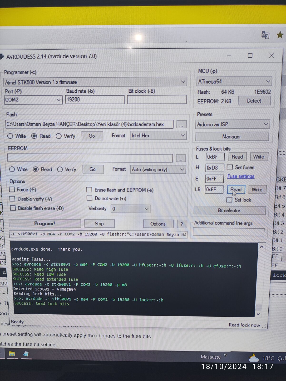

Merhaba arkadaşlar atmega64L cipinin rbende reset pinine eset pinini sanırım yaktım emin olmamm lazım .reset pini gndyle 410 ohm gibi bir direnç göstermekte buda çipi reset konumunda tutuyor ama Arduino as isp 10 pinle kontroll sagladigindan yeterli akımı sağlayıp reset pinini 5 voltta tutabiliyor .avrdudes bu şekilde çipi görüyor yazıyor ve silebiliyorum sigarta ayarlarını değiştiriyorum sağlanmasında yapiyorum çalışıyor ama botloader çalışmıyor bilink zannettigim olay başka bişey 2 defa yanıp bir defa sönüyordu artık oda çalışmıyor .bende reset pinine npn bir transistore bağladım ve bunun üzerinden kontrol sağladım üzerine LED falanda koydum çalıştığından eminim cünki imza okunuyor hatta idede bile botloader yazıyor ama işte bı turlu yukledigim kod çalışmıyor acaba reseti yaktimmi .hvpp ile cipin ayarları yaparken bozdum galiba .böyle bişey başına gelen varmı . Cipin kurtarilma dutlrumu varmı ( not reset pinini tamamen yalittim direnç cipin içinde olduğundan 100de yüz eminim

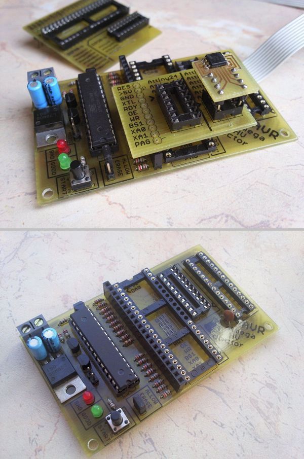

Mega16 yi yakmadıysanız, işlemci kilitlenmiştir.
Kilidi açmak için devre yapmanız gerekir.

Ben zaten hvpp ile açtık bu çipi ayriyetten manuel olarakta lock ve fys3bbitlerini açtım nasıl yapıldığı yutubta göstermiş onda sıkıntı yok .ben resetin neden akım çektiğini sordum

Avrdudess 6de çip zaten açık kilitli bit yok fark ettiyseniz

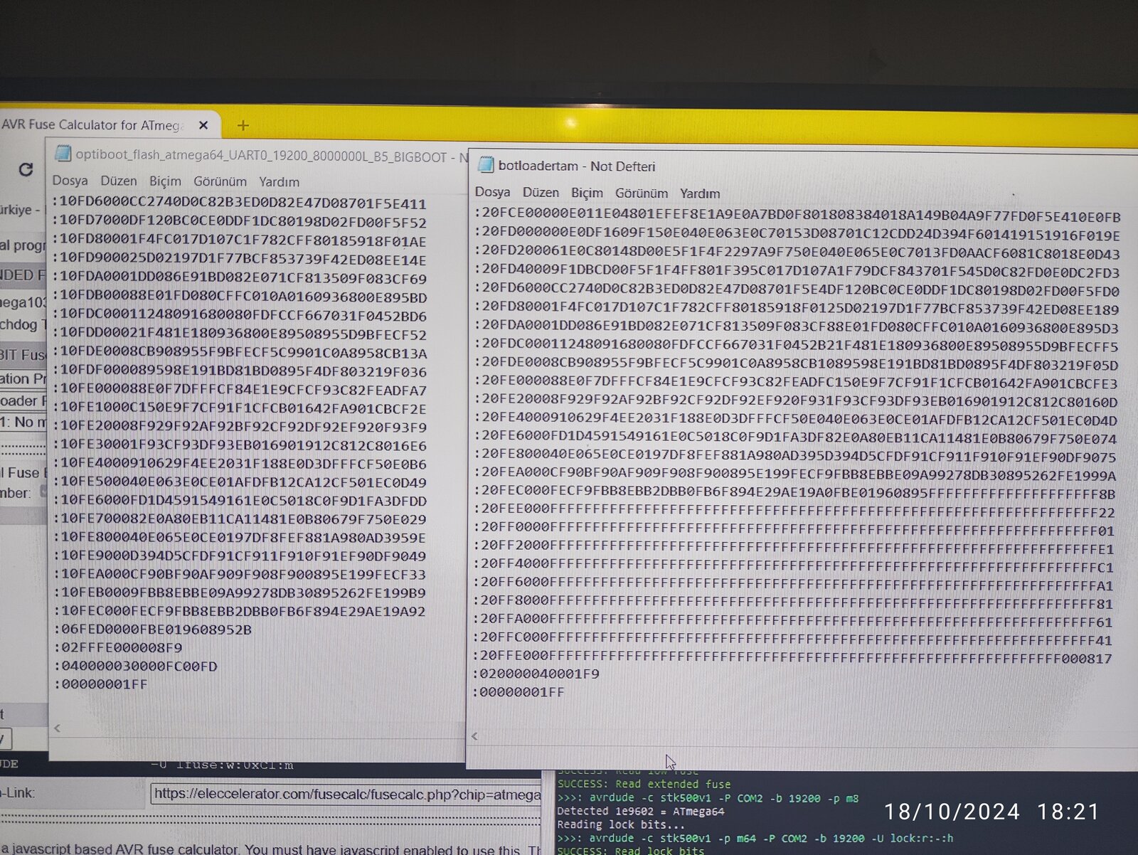

Bir şey daha soracam yüklediğim botloaderin hex dosyası ni geri okuyup baktığım zaman sondaki birkaç satırın değiştiğini gördüm normalmi bu

Buldum. Paylaştığım dosya buydu.
https://320volt.com/atmel-avr-fuse-bit-onarim-devresi-atmega-fusebit-doctor/
