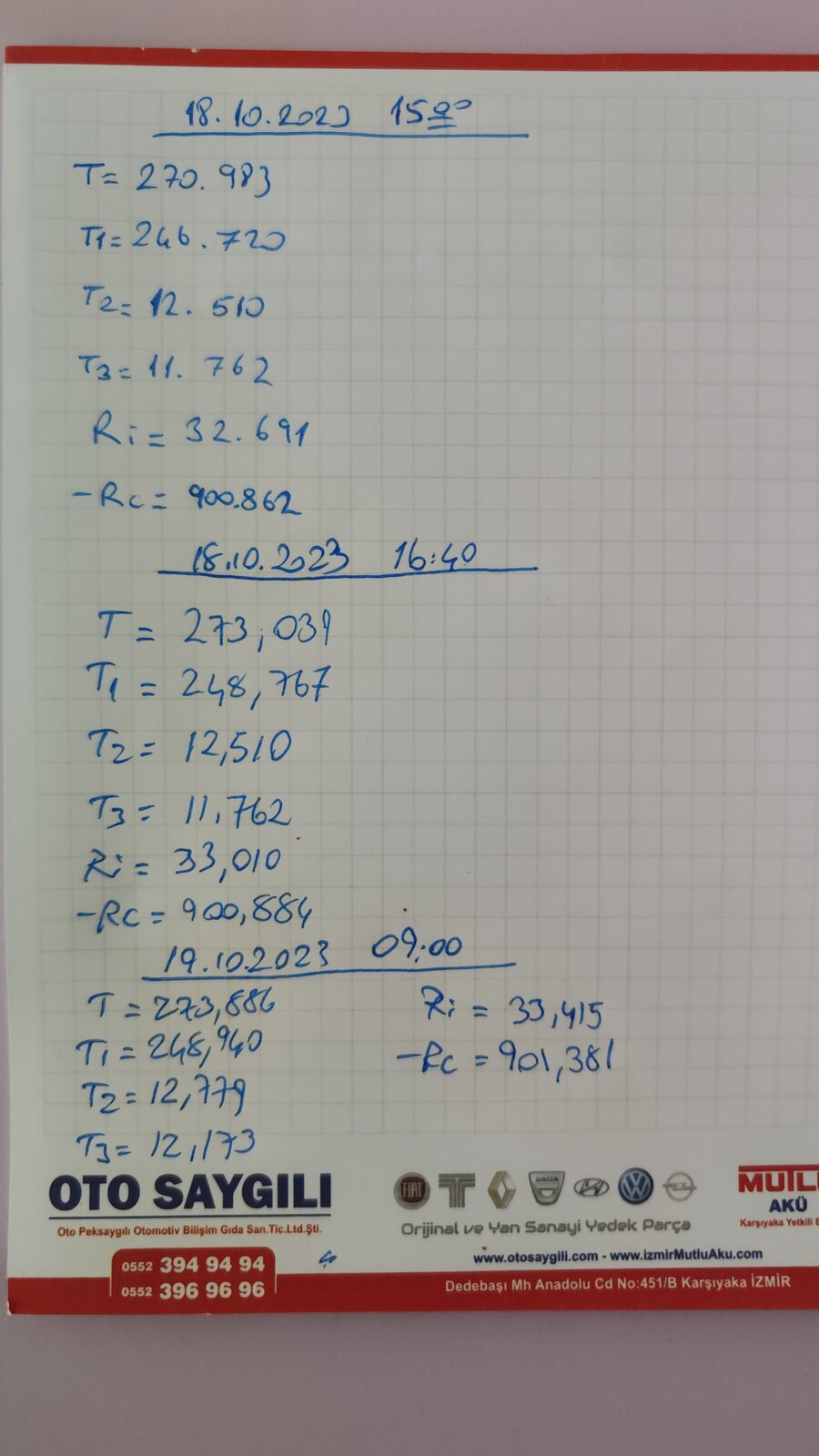

Merhaba, çamaşır yıkama işi yapıyoruz. eski yerimizden yeni yerimize taşındık. Aynı makine parkı aynı kompenzasyon panosu, herşey aynı. Fakat içerde hiçbir şey çalışmazken trifaze yıkama makinelerinin şalterlerini açtığımızda veya binanın sıva altı prizlerine bağlı monofaze ev tipi makinelerin fişleri takılıyken kompenzasyon panosunda L fazları -0,250’lere düşüyor. Bu olay makineler çalışmıyorken, sadece giriş enerjilerini kablolarına verdiğimizde.
Bu nedenle ilk faturada tükettiğimiz elektrikten yani sayaçtaki T değerinin neredeyse 2 katı ceza geldi. Kapasitif tüketim geceleri olmuş gözüküyor. Tekrar tekrar kontrol ettik buna neden olacak hiçbir elektrikli cihaz çalışmıyorken içerde. Panodaki kapasitör ve kontaktörleri de kontrol ettik. Problem yok.
Önceki dükkanda böyle bir problem yoktu. Ne panoda ne de sayaçta faturada ceza da gelmedi. Gece kapıyı kapatıp çıkarken L fazlarının hepsi 1.000 idi.
Daha önce başına gelen var mı?

Panoda ampermetre varsa cihazlar kapalı iken sıfırda mı?

Hayır sadece modem devrede geceleri, bir de kombi açık ama çalışmıyor konumda sadece ekranı açık, bir de küçük buzdolabı var. Zaten bunların fişini çekince L1 cos fi deki -0,250 kapasitif tüketim değişmiyor. Aynen devam ediyor
Sayacın T, Ri, Rc değerlerinin ve sayacın gösterdiği cosfi değerinin birer fotosunu atar mısınız?

baktım, bahsettiğim durumda pano amperi 0.180 gösteriyor. Modem çalışır durumda, laptop şarjda ama kapalı, hiçbir aydınlatma çalışmazken, makinelerin hepsi kapalı, doğalgaz kombisi açık ama çalışmıyorken, ledtv ve tvbox prize takılı ama ama açık değiller, monofaze ev tipi 4 adet çamaşır yıkama makinesi kapalı ama fişleri prize takılıyken
