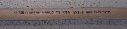

Merhaba arkadaşlar
Köy evimin sayaç panosuna elektrik direğinden direk hat çekmişler fakat bu ham resimde de görüldüğü üzere dam direğinin üzerinde ek yaparak sayaca geliyor.
1- Kablo üzerinde 3x2,5 mm5 NNV-NYM yazıyor bu kabloyu degistirmeli miyim?
2- Sayaç panosuna eklemem gereken herhangi bir sigorta var mi ? Şuan üzerindeki B32
3- Evin içindeki sigorta panosunda c40, C25, c25 olmak üzere üç sigorta bulunuyor bunlara ek yaptırmalı miyim?
Cevaplarsanız sevinirim. Şimdiden teşekkürler.

Yanlışın icinde doğru aramak gibi durumunuz . 2.5 luk kablodan ana kolon hatti olmaz . C tıpi sigorta evde kullanılmaz. Evde kullanılan sigorta elektriksel büyüklükleri 40 ve 25 amper olmaz . Bu tesisatı kim kurduysa sopayı hakediyor .
Ana besleme hattınızı şayet giriş sigortası 32 olarak kalacaksa en az 4'lük kabloyla değiştirmeniz, linye çıkışlarınızı da linye kesitlerinizi ve kullandığınız cihazların güçlerini dikkate alarak yeniden düzenlemeniz gerekiyor.(Tabi ek dediğiniz noktadan önceki kablo kesiti, hat başı kesicisini de kontrol etmekte fayda var)
Ana kolon hattı kesiti 6 mm2 bakırdan küçük olmamalı(EMO Açıklamasını dosya olarak ekliyorum.). C tipi sigortalar ev sigortasında kullanılmamalı. Onlar sanayi tip sigortalardır ve daha gecikmeli olarak açma yapar. Evde 8kw'a yakın ne yükünüz var açıkçası merak ettim. 8.000/220 = 36.36A yapar o da 40A sigorta seçimine tekabül eder. Sayacın koruma sigortası C tipi olmalı B tipi değil. Sigortalar kafanıza göre değil, yüke göre koyulur.
Ani su ısıcısı. Türk halkı onun sayesinde gusülsüz gezmiyor 😀 Sigorta yüke göre değil kablo kesitine göre konur .

Elektrik iç tesisleri yönetmeliğinde ana kolon hattı 6 lik olarak geçiyor. Peki uygulamada sizin dediginiz gibi daha düşük kesit kullansak yarın bir adli vaka da hakim gel bakalım deyince kim sorumlu olacak . Memleket hayrını düşünüp daha düşük kesit kullanan mı yoksa yönetmelik ne gerekirse onu yapalım başımız ağrımasın diyen mı?
