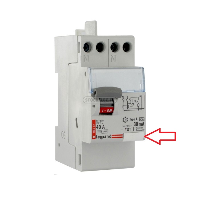

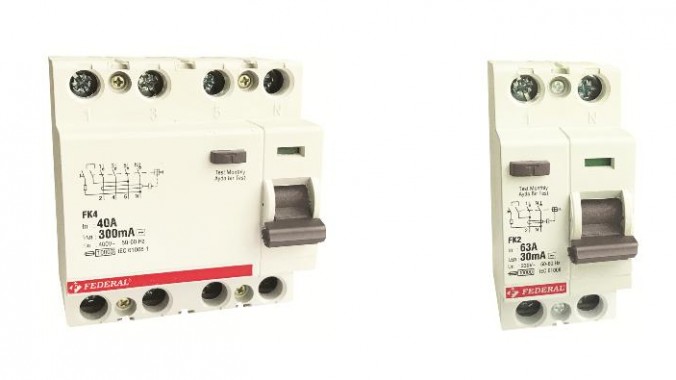

Kaçak Akım Koruma Şalterini Monofaze mi Trifaze mi bağlamalıyım?
Eğer tesisatın elektrik kaynağı monafaze (tek fazlı) ise kullanılması gereken kaçak akım koruma şalteri monafaze olmalıdır. Bu şalterde ise 4 bağlantı noktası vardır. Bunlardan 2 tanesi giriş 2 tanesi çıkıştır. Burada da N ile ifade edilen bağlantı nötr giriş ve çıkışlarıdır. 1 ile ifade edilen bağlantı noktası fazın girişini 2 ise fazın çıkışını yani tesisata bağlanan noktayı gösterir.
Eğer tesisatın elektrik kaynağı trifaze (3 fazlı) ise buna uygun olan trifaze kaçak akım koruma şalteri kullanılmalıdır. Eğer bir dükkan veya asansör gibi bir tesisatta kullanılacaksa kaçak akım koruma şalteri trifaze olarak takılır. Bu şalterde 4’ü giriş 4’ü çıkış olmak üzere toplam 8 bağlantı noktası bulunur. Burada N ile ifade edilen noktalar nötr giriş ve çıkışlarıdır. 1, 3 ve 5 ile ifade edilen bağlantı noktaları ise ana elektrik şebekesinin bağlandığı noktadır. 2 ,4 ve 6 ise elektrik tesisatına bağlanan çıkış noktalarıdır.
