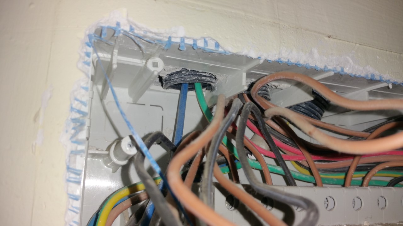

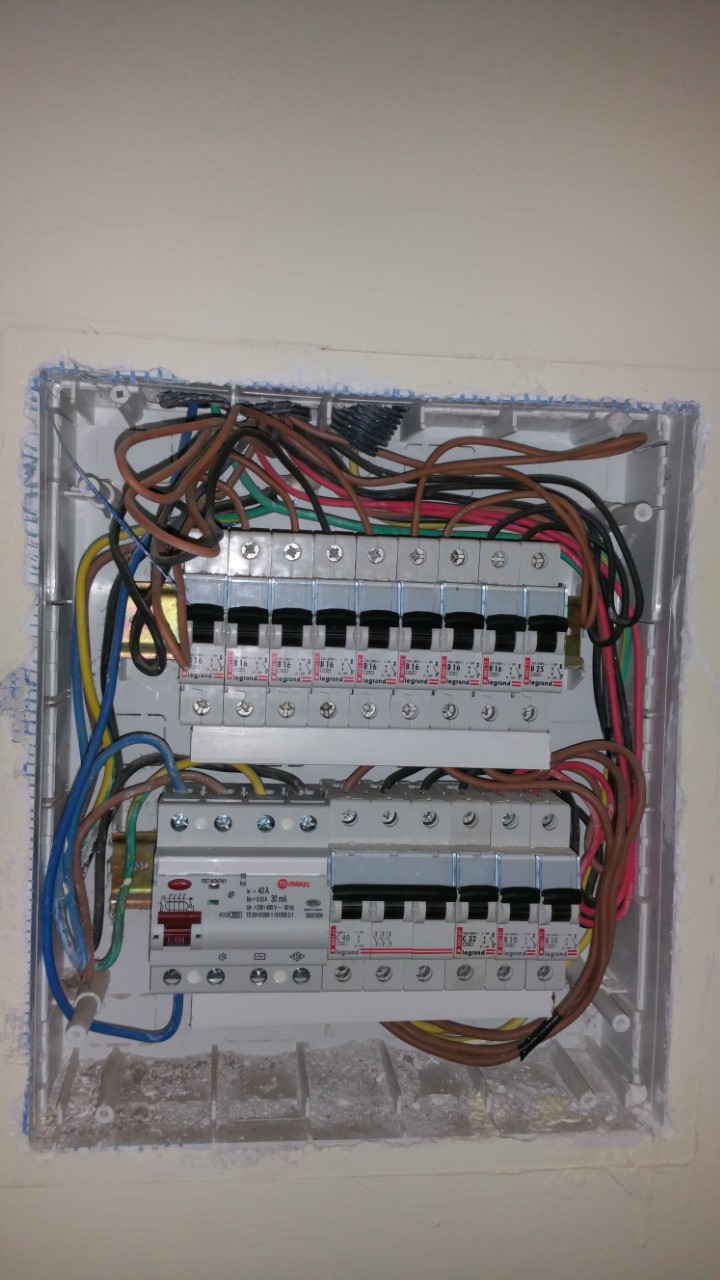

evet arkadaşlar röle seyrek olarak atıyor attığında bazen hemen kaldırılabilirken bir keresinde bütün sigortaları indirmeme rağmen açılmadı bildiğim kadarıyla sorun nötr hat üzerinde olmuş oluyor Sigorta kutusunu açtığım zaman nötr ve topraklama klamensi olmadığını gördüm kaçak akım koruma rölesinden çıkan nötr hat direkt duvarın içine giriyor kolon deliğinden gelen topraklama hattı da aynı şekilde bir kabloya bağlanmış o kablo da nötr hattın gittiği deliğe giriyor bu delikte sadece bu 2 kablo var anladığım kadarıyla duvar içinde dağıtmışlar görüntü aşağıdaki gibi sizden röleyi attıran sorunu nasıl bulabileceğim konusunda yardımcı olmanızı istiyorum teşekkürler
Ekli dosyayı görüntüle 64069Ekli dosyayı görüntüle 64070
Bence bi elektrikçi çağrın bir baksın buraya yazmaktan daha meşakkatli olur ;)
cızırtıyla ilgili elektrikçi hala gelmedi ancak rölenin atma nedeni bulaşık makinesinin kapağıymış kapağı yarım olacak kadar açınca röle atıyor değerli yorumlarınız için teşekkürler
