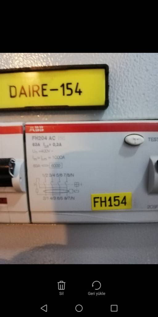

Arkadaşlar merhaba
Rezidansımızda sayaç panosunda 300mA, daire panosunda 30mA 3 adet monafaze kaçak akım röleleri var. Kaçak akım testi yaptığımızda dairede bulunan 30mA atmıyor, sayaçta bulunan 300mA atıyor, bazı dairelerse ise her ikisi birden atıyor.
Sorun ne olabilir, nasıl bir çözüm gerekir. Rezidans içinde bir çok dairede durum aynı. Bir kaçak akım rölesinin ömrünün on bin aç kapa olduğunu varsayarsak ömürleri bitmiş olabilir mi?
Teşekkürler.
Öncelikle,300 mA olanı selektif tiple değişti-
rin,sonra tekrar haberleşiriz.
Fikriniz için teşekür ederim Sami bey. Deneyeceğiz fakat rezidansta bütün ürünler aynı marka, ayn tip. Bir dairede yaşanan problemin diğer dairede olmamasının ürünün tiple alakası olabilir mi?
Sayaç panosunda bulunan kakr bundan. Oda panosunda normal 3 tane ayrı monafaze 30mA AC tipi mevcut.
Bu trifaze.İkinci sıradaki eklediğiniz monofa-
ze.Sayaç panosu,genelde ! trifaze olur.
Yok hayır sayaç panosu trifaze. Daire içine trifaze hat geliyor ancak trifaze kakr yerine ayrı ayı 3 adet monafaze koymuşlar. O resim sayaç panosuna ait.
Daire içinde 300 mA olmaz.Anlamıda yok.
Yangın için düşünülmüş ise ! ,onun çözü-
mü için AFDD kullanmak daha sağlıklı bir
çözümdür.
