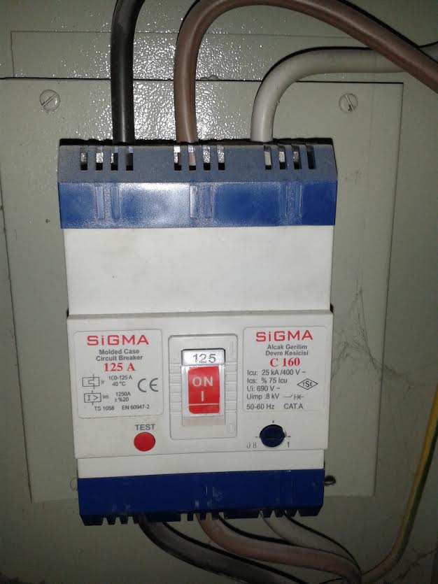

Ustalar, üstatlar ve arkadaşlar herkese selamlar.
Bizim apartmanın girişi trifaze, şalterin üstünde 25 kw yazıyor dolayısıyla kablolar ona göre seçilmiştir. Şimdi biz buradan şebekeye paralel giriş yapmak istiyoruz, şebekeye enerji vermek için. Diyelim 10 kw enerji basmak istiyoruz, acaba 25 kw + 10 kw lık bir kablomu gerekli bize, yani taa trafoya kadar 10 kwlık bir kablomu çekmek ya da apartmanın tesisat girişinin kablolarını komple değiştirmek mi gerekli. Yoksa 25 kw lık bir kabloya + 10 kw aynı değerlerde bir giriş yapabilir miyiz.
Başka soracak kimse yok lütfen bilen arkadaşlar yardımcı olursa çok sevinirim. Şimdiden teşekkürler...
Salterin uzerinde kw degeri mi yaziyor ? Salter akimla alakali bir ekipmandir.uzerinde niye kw yaziyor anlamadim.bi fotosunu gonderir misiniz ?
Güzel kardeşim, elektrikçi olsam; konuya o kadar hakim olsam ne diye size sorayım ? :)
as.yıldırım kardeş binanın şalteri bu. Üstündeki 25 kw acaba kapasite midir nedir anlamadım. Ondan ziyade ben bu hatta max kaç kw girebilileceğimi nasıl öğrenebilirim ? Teşekkürler...
Kardes 24 kw degil 25kA yaziyor.kisa devre akim degeri.
Bu salter 125 amper.yani hattaki akim degeri 125 amperi gecerse salter devreyi acar.

Güzel kardeşim, elektrikçi olsam; konuya o kadar hakim olsam ne diye size sorayım ? :)Ekli dosyayı görüntüle 31213
Kardes konuya hakim olmadigin zaten belli oluyor:)..salter degerin 125 amper..kablo kesiti de bu degere gore secilmistir zaten..salter cikisindan besleme alip biryerlere hat cekilecek anladigim kadariyla..bu isi yapacak olan kim peki?..pensampermetre ile tum yukler devrede iken olcum yapilmasi gerekli ilk olarak..

Tam yuk altinda ampermetreyle akim ölç.o akim degerini 2 ye böl.mesela 100 amper olsun.2 ye boldun 50 cikti.bu 50 degeri 50 kw dir.yuvarlak hesap bu sekilde bulabilirsin
