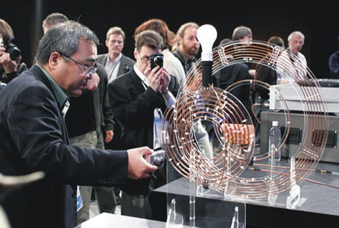

Manyetik alanları üzerinden kuplajlanmış olan iki elektromanyetik rezonatörlü bir sistem kuruldu. Bir rezonatör ac kaynağa bağlanarak rezonans kaynağı olarak kullanılırken, diğer rezonatöre ise 60 wattlık bir lamba bağlandı. Çeşitli uzaklıklarda (2.5cm den 2 m’e kadar) ve çeşitli ortam koşullarda yapılan deneylerin sonucu teoriyi doğruladı ve ilk defa kablosuz elektrik iletimi ile bir lamba yakıldı. Aynı zamanda kurulan sistemin yüksek verimliliği ve günlük yaşama uygulanabilir olduğuda kanıtlanmış oldu.
