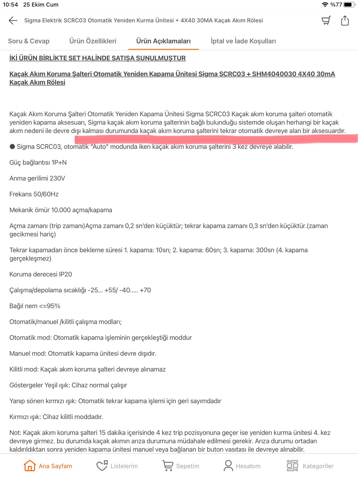

Herkese iyi gunler.
Evde zaman zaman kacak akim regulatoru atiyor. Evde isek sorun yok. Tatil vs. Tum dolap eriyor, cop oluyor. Bunu bir sure sonra acan monofaze sistemler var. Ancak trifaze icin otomatik recovery ozelligine sahip bir urun bulamadim.
Yardimci olabilecek arkadas var midir acaba.
Tesekkurler.

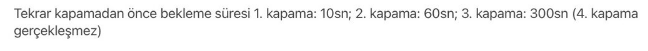

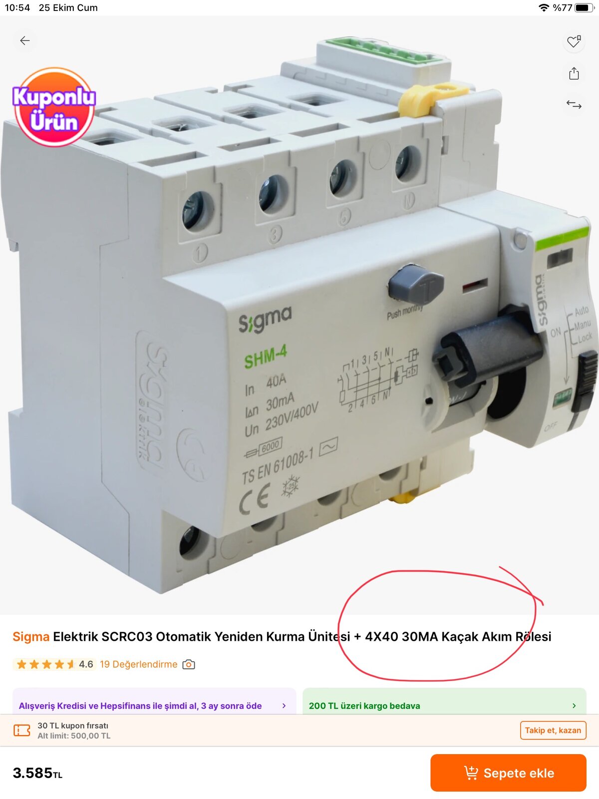

Bir de soyle bir sey buldum. Trifaze sanirim. (Ben bankaciyim, elektrik ile ilgili bildigim tek sey 220 w oldugu) bu isime yarar gibi geldi.
Ustatlar ne der? Tesekkurler
K.A.R.'nin tipi nedir, görselini paylaşırmısınız? A ve SI (Super Immunised/süper bağışık) tipinde bir K.A.R. ile değiştirmek sorunu kökten çözebilir. https://www.elektrix.com/iid-toprak-kacagi-koruma-4p-40a-30ma-si-tip-3606480089589

İlk çözüm yolu kaçağı bulmak ve en az arkadaşın dediği özellikli kaçak akım rölesi kullanmak .
Sizin foto sistem ürün çözüm değildir , son çaredir .
Pisliği halının altına atma gibi .
Kullanılabilir mi ? kullanılır .
