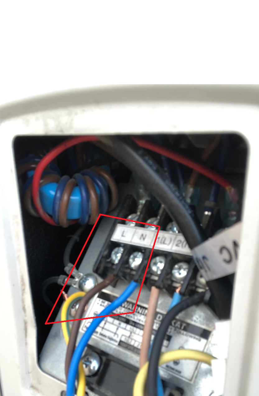

Merhaba Arkadaşlar,
LG ASUW096H4A0 - 9000 BTU model klimanın montajı yapıldı, elektrik bağlantısını kendim yapmak istiyorum.

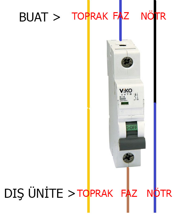

B16 Viko marka sigortayı tekli kutuyla aldım.
Dış üniteden sigorta kutusuna gidecek kablo 3x1.5
Dış ünideten sigortaya gidecek kablolar (L) Kahverengi (N) Mavi ve Sarı Toprak
Duvardaki buattan gelen elektrik hattının kabloları Mavi-Siyah-Sarı kontrol kalemiyle kontrol ettiğimde Mavide ışık yanıyor.
Dış ünitenin elektrik bağlantısı ekteki gibidir.
Sigorta bağlantısınıda ekteki gibi düşündüm sizce doğrumudur.

Dogrudur.
Bu sekilde baglanti yapabilirsiniz. Sigorta faz hattina L ye baglanacak.
Elektrik iç üniteye gider ordan dağılır diye biliyorum
