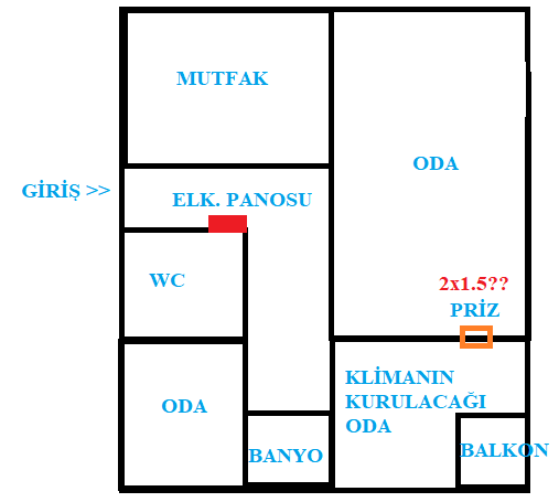

12000 BTU klima almayı düşünüyorum. Tesisatın nerden olacağı ile ilgili kararsız kaldım.
Evin planı şekildeki gibi dış ünite balkona takılacak. En yakın elektrik prizde var lakin 2 kablo geliyor fakat yetersiz gibi. (Kablo ölçüsünden tam emin değilim 1-1.5 mm2 olabilir) Toprak olmaması problem olur mu?
Banyoya 2.5mm2 kablo geliyor. Banyo tarafından prize gelen kablo değişse bile balkona geçerken yine açıkta kalacak.
Balkonda lamba var, o borunun içinden ekstra kablo çekilebilir mi? Veya banyodan bina dışından kablo çekilse olur mu?
Kabloyu kombi borularının güzergahından götürülse nasıl olur?
Sizin fikriniz nedir?

Toprak olmadan olmaz ki o prizde de toprak olması gerekiyor normalde ve prizde en az 2.5 mm2 kablo olmalıydı.
Bina 30+ yıllık. O yüzden çok güvenmiyorum tesisata. Banyoya da tadilat sırasında biz çektirmiştik 2.5mm2 kabloyu. Orada toprak var ama aktif mi bilmiyorum.
Buattan klimanın yanına kadar 3*1.5 lik kablo çekilecek ayrıca sigorta takılacak.
Sigortadan da motora kadar aynı tip kablo yine aynı şekilde bağlantı yapılacak
Elektrik bilginiz varsa temiz, düzenli bir tesisat çekebilirsiniz .
Bilginiz, ekipmanınız yetersizse, elektrikçi çağırın.
Klima servisi de, ücreti mukabili (malzeme ücreti) kablo bağlantılarını halledebilir.
