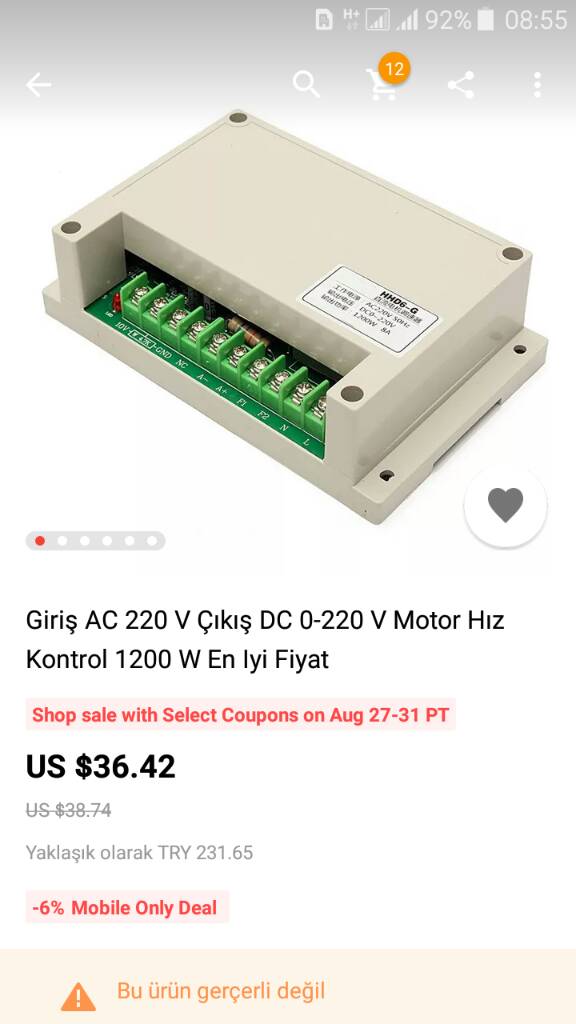

Ben 200 vdc motorlar için aşağıdaki sürücüyü kullanıyorum. Tabi ki Amper önemli.
