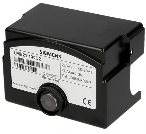

Landis in veya siemens in bu is icin urettigi roleleri var. Bundan kullanilabilir veya bu rölenin calisma mantiginj algilayip ayni işlevi yerine getirecek devre dizayn edilebilir.
