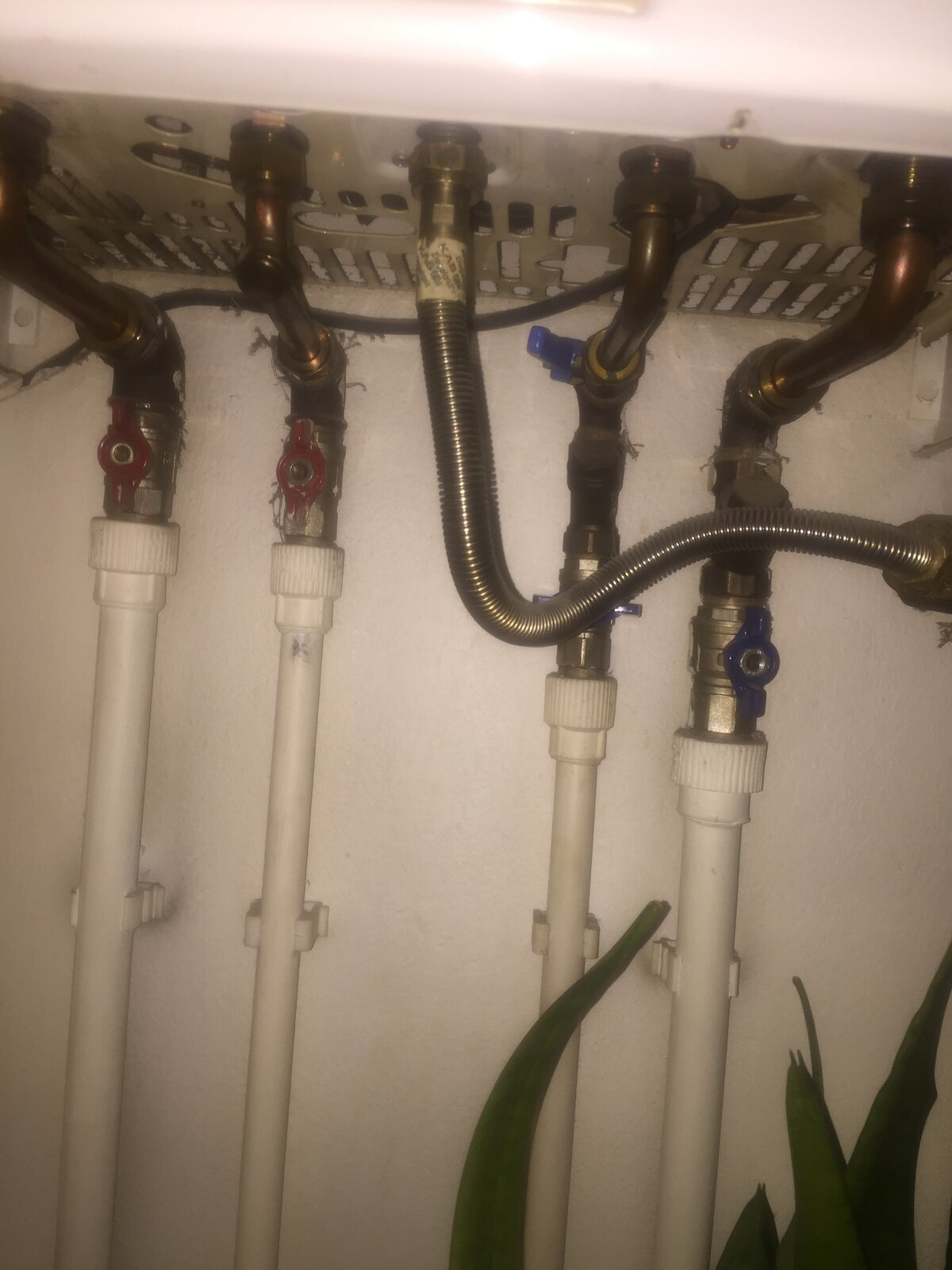

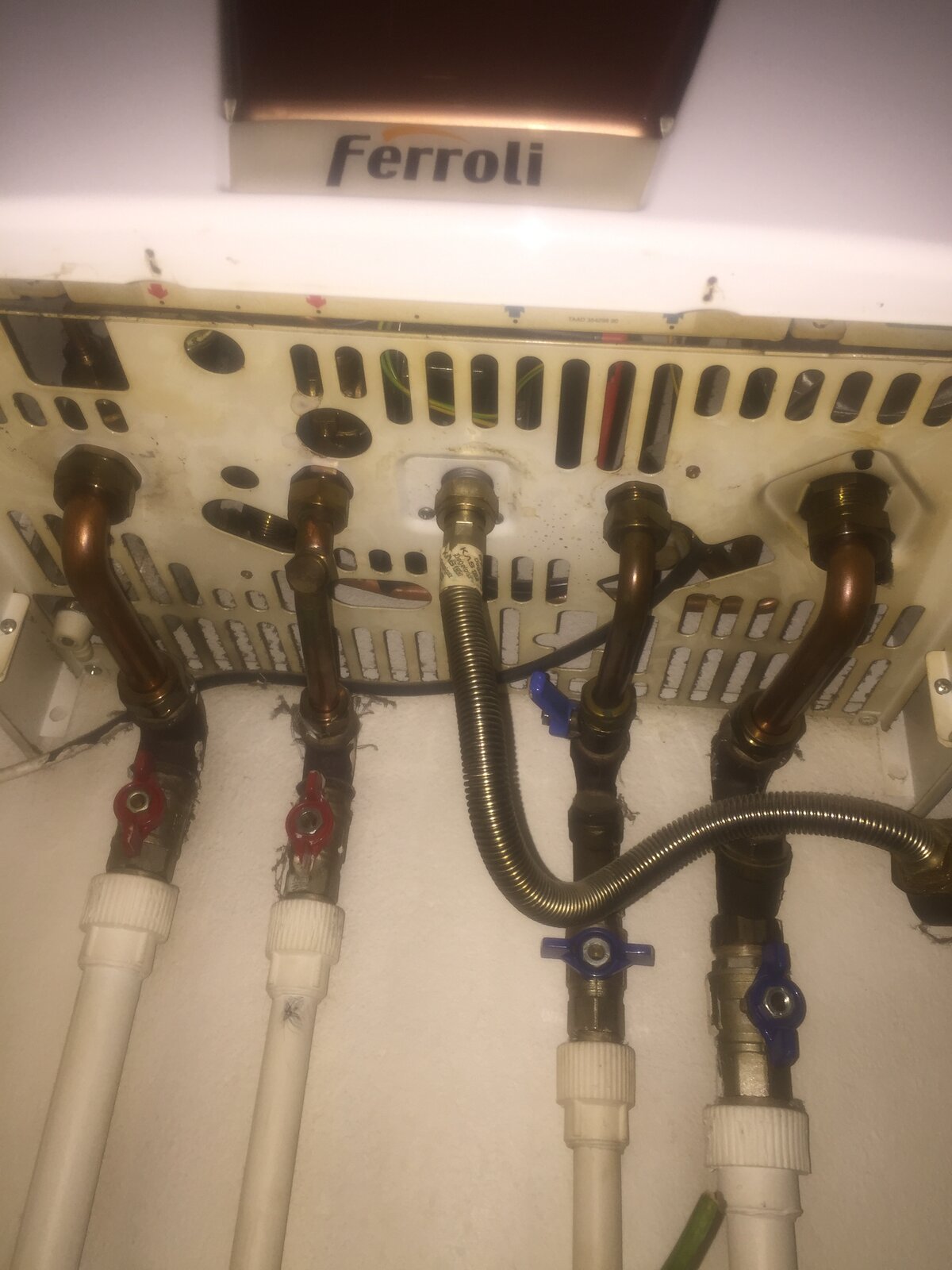

Merhaba kombinin altında bulunan vanayı açtığımızda bar yükseliyor kapattığımızda duruyor.ama kapalı olunca çeşmeden sıcak su akmıyor.eskiden vana açıkken hem çeşmeden sıcak su akıyor hem de bar ın yükselme sorunu olmuyordu.eğer vanayı açarsak 3 küsürlere kadar çıkıyor bar. su doldurması yapıyor sonra doldurma sona eriyor 3 lerde kalıyor bar ama barı düşürüp o vanayıda açmassak bi sorun olmuyor sadece sıcak suyu kullanamıyoruz. bu durum nasıl çözülür.
Fotoğraf ekleme imkanınız var mı? Hangi vanadan bahsediyorsunuz.
Kombinin alt tarafında elinizi hafiften içeri sokarmış gibi yaptığınızda doldurma vanadı vardır. Bunu sürekli açık tutmazsınız. Gerektiği kadar doldurur ve kapatırsınız. Basınç çok düşük olmadığı sürece Sıcak kullanım suyunda bir problem olmaması gerekir.
Birde kombin alt tarafında duvarda besleme vanaları olur. Bunlar sürekli açık kalması gerekir.
Acaba siz hangi vanadan bahsediyorsunuz?
Sağdan ikinci mavi vanaaçıp kapattığımız vana. orayı açtığımızda sıcak sudan faydalanıyoruz ama bar yükseliyor
Sağdan ikinci vananın üstünde küçük bir vana daha var eğer ondan bahsediyorsanız altındakiyle aynı işlevi görüyor orayı kapatınca sıcak su gelmiyor açınca geliyor ama bar yükseliyor ( altındaki vana açıkken) alttaki vana kapalıyken yukardaki vanayı açmanın veya kapatmanın bir etkisi olmuyor
Normalde her dört borudaki vana da açık olacak. Aslında sadece soğuk su tarafında olması yeterliydi. Herhalükarda hepsi açık olmalı. Bir de kombinin suyunu/basıncını 1,5-2 arasına ayarlamaya yarayan küçük bir musluk daha olmalı, görselde seçemedim. O musluk/vana açık kalmış olabilir? Dolaysıyla gelen suyu açtığınızda sürekli kombi su alıyordur!
Banyoda bir tane vana var küçük orayı açtığımızda su çıkıyor ve bar azalıyor

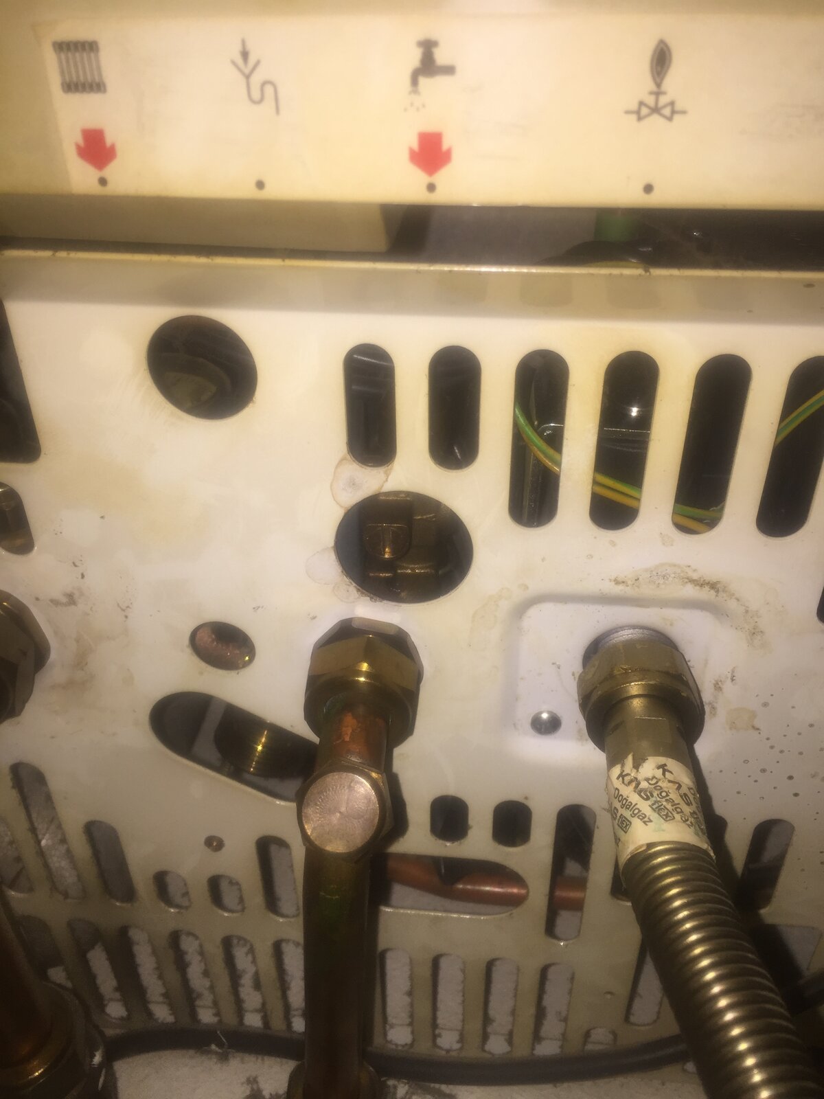

Küçük vida benzeri bir yer var elektrik olmadan su basıncını ayarlamak için oradan mı bahsediyorsunuz eğer öyleyse orayı dönderdim açık kapalı konuma getirdim ama su girişi yada durması olmadı orası çalışmıyor
Alttan bir fotoğraf daha göndereyim detaylı
Muhtemelen o dur. Ben de onu soracaktım. Musluk şeklinde olmayabilir diye. Açık kapalı konumunu karıştırmış olabilirsiniz. Ya da tam kapanmıyordur?
