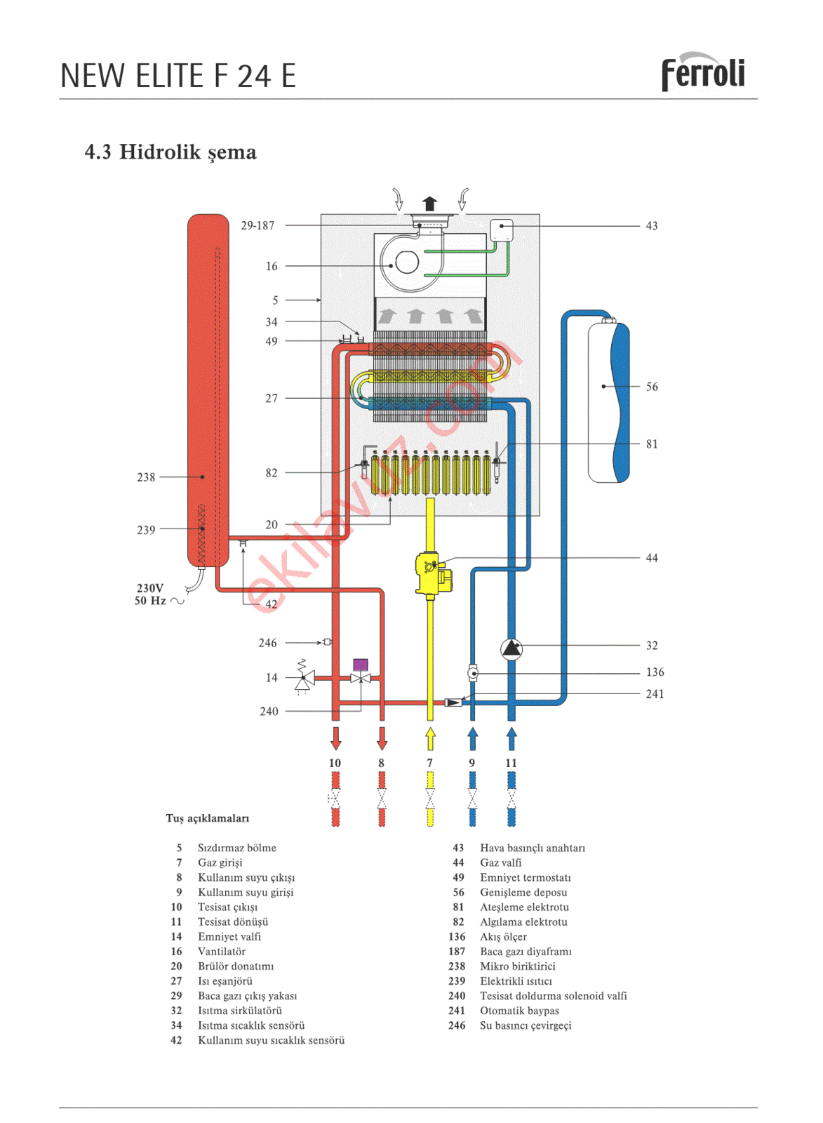

Fotoda hata yoksa bu modelde tek ana eşanjör var galiba .
Kombi içi fotoları belki daha iyi bilğilendirir .
Sistem ?
foto alt görüntüsünde elektrikli ısıtıcı var bu kombide boyler gibi depo var .

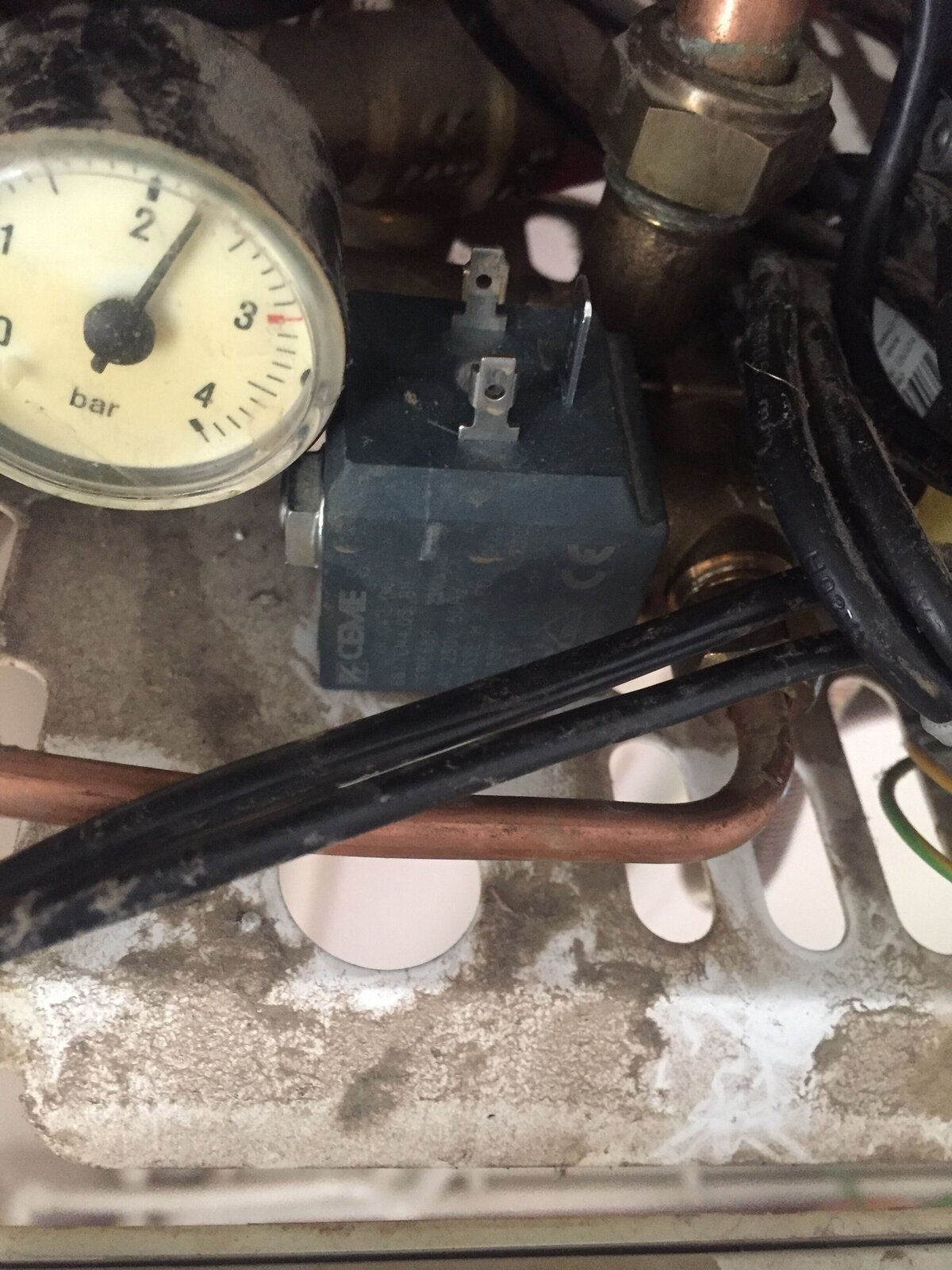

Merhaba kombinin altında bulunan vanayı açtığımızda bar yükseliyor kapattığımızda duruyor.ama kapalı olunca çeşmeden sıcak su akmıyor.eskiden vana açıkken hem çeşmeden sıcak su akıyor hem de bar ın yükselme sorunu olmuyordu.eğer vanayı açarsak 3 küsürlere kadar çıkıyor bar. su doldurması yapıyor sonra doldurma sona eriyor 3 lerde kalıyor bar ama barı düşürüp o vanayıda açmassak bi sorun olmuyor sadece sıcak suyu kullanamıyoruz. bu durum nasıl çözülür.

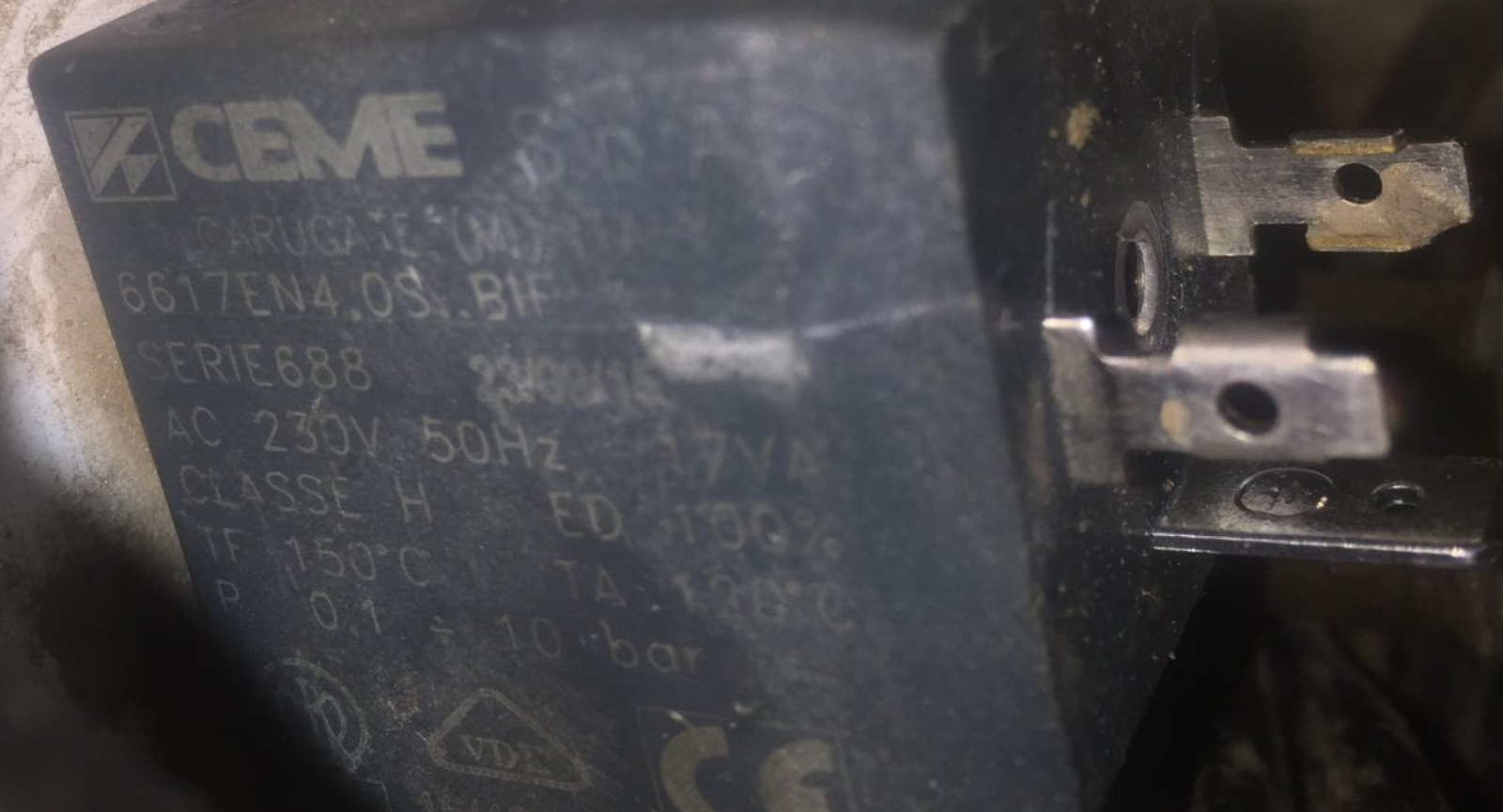

Kombici su doldurma vanasında sorun olduğunu söyledi ama parçanın yenisini bulamadı kombinin vanası resimdeki gibi Ekli dosyayı görüntüle 84431

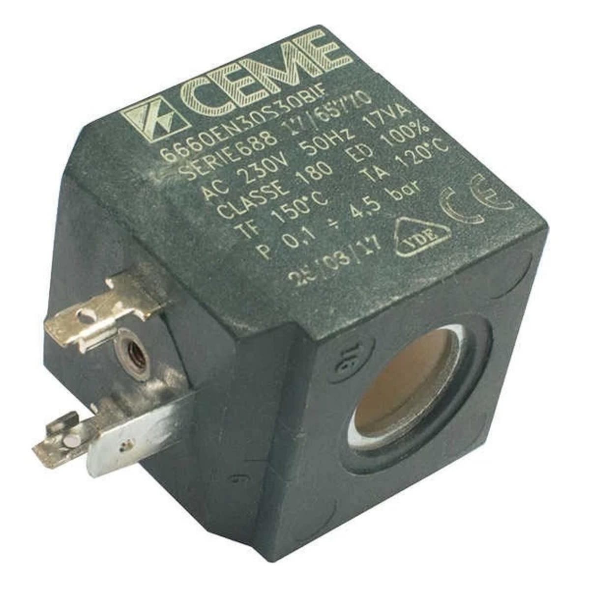

İnternetteki bu ürüne çok benziyor çoğu numarası aynı en alttaki numara farklı alsam uyum sağlar mı ?
https://urun.n11.com/yedek-parca/doldurma-vanasi-otomatik-ferroli-ceme-39809780-P520464816

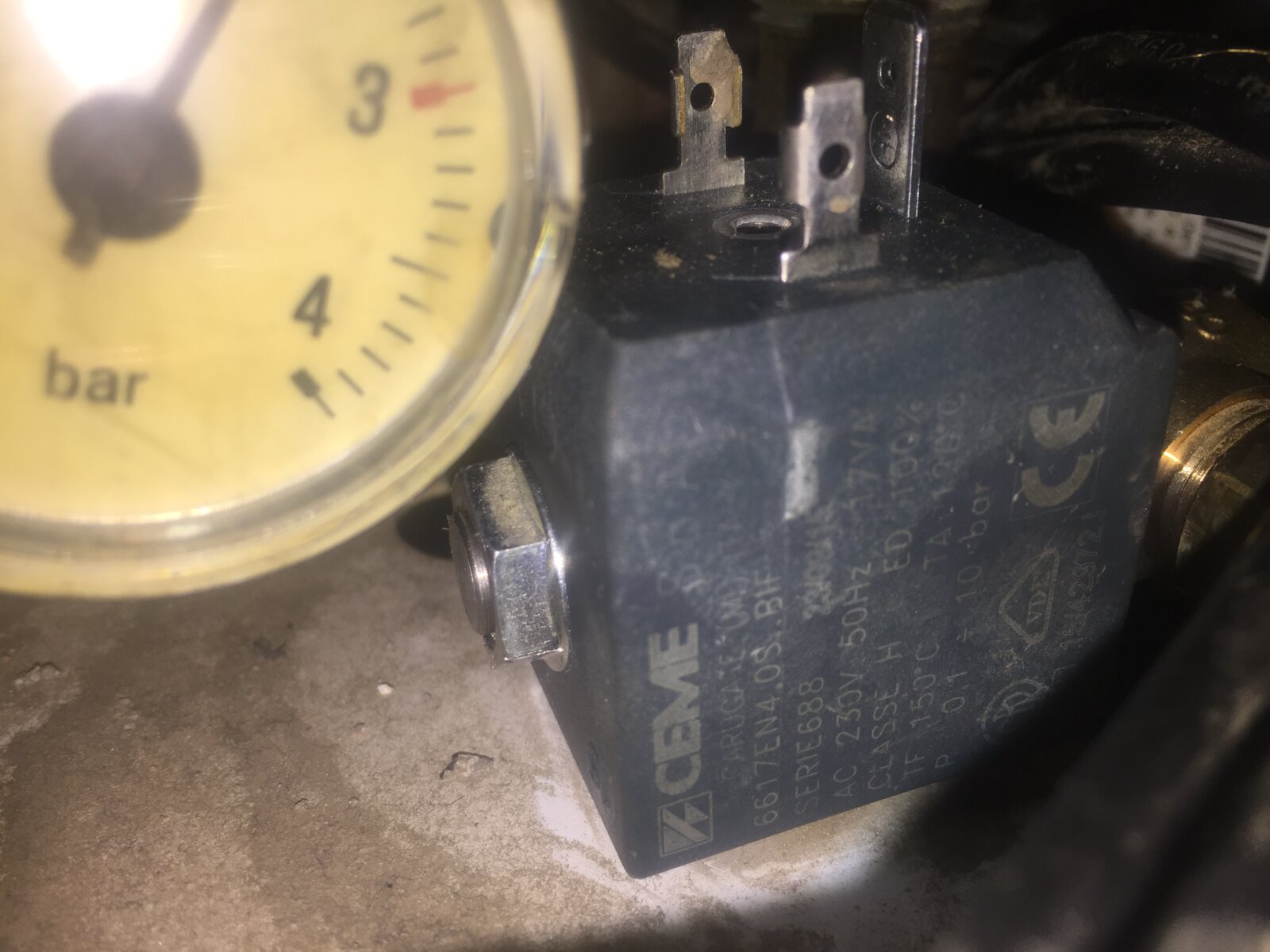

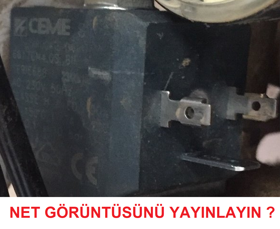

Parça üzerinde ne yazıyor ve net fotosu !!! ve Kod numarası ,diğer bilğiler ?
Örnek : alt foto gibi parçanın net çekimi yayınlamanız .
