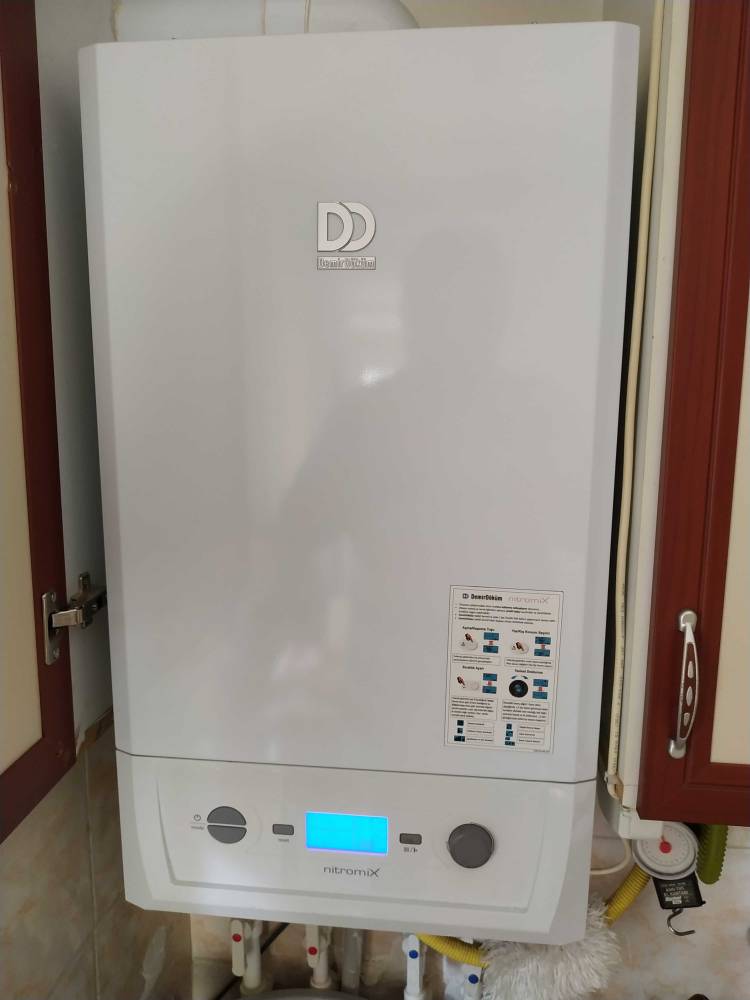

Demirdöküm nitromix. Dun aksam eve geldigimde basinc göstergesi sifirlanmis, kendini korumaya almisti. Alt vanayi acarak bar basincini yukselttim. 2.2ye getirdim. Fakat sabah kalktigimda baktimki tekrar basinc 0.5 e dusmus. Neden kaynaklaniyor, baska ne yapmam lazim? Yardimlarinizi bekliyorum.

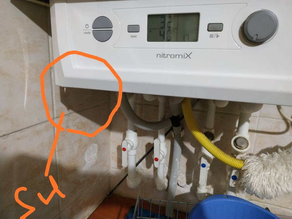

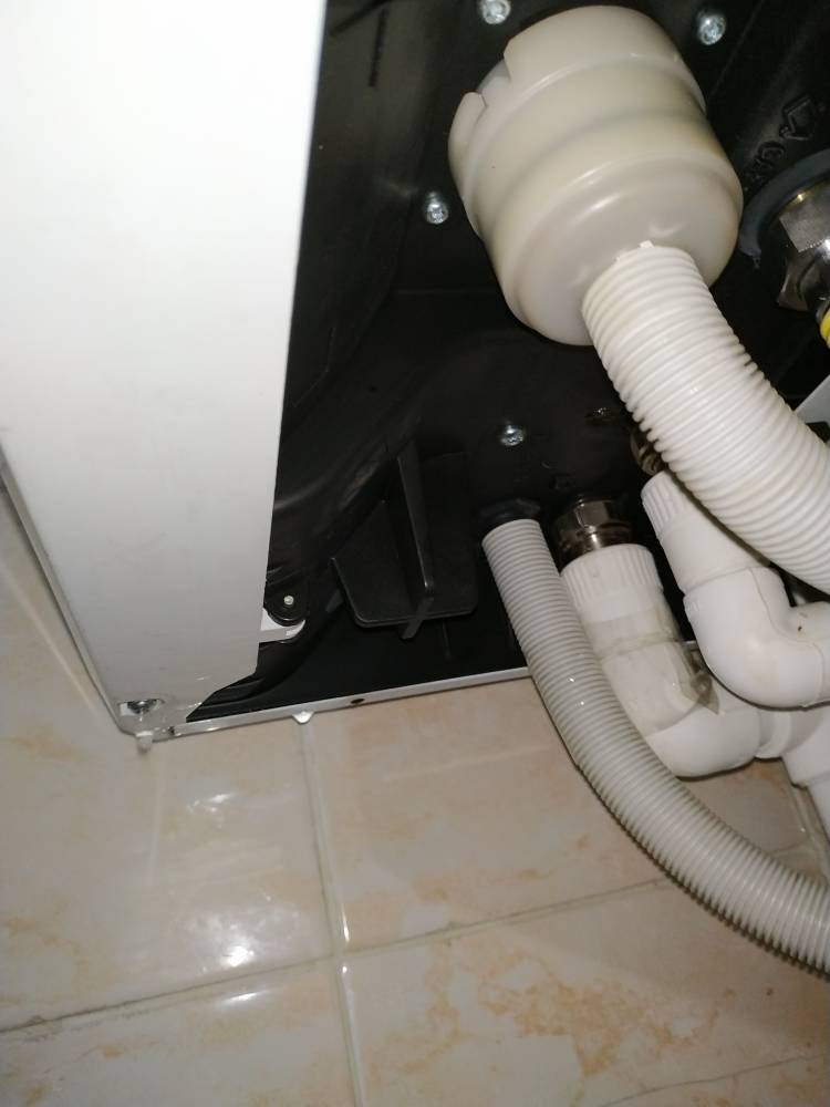

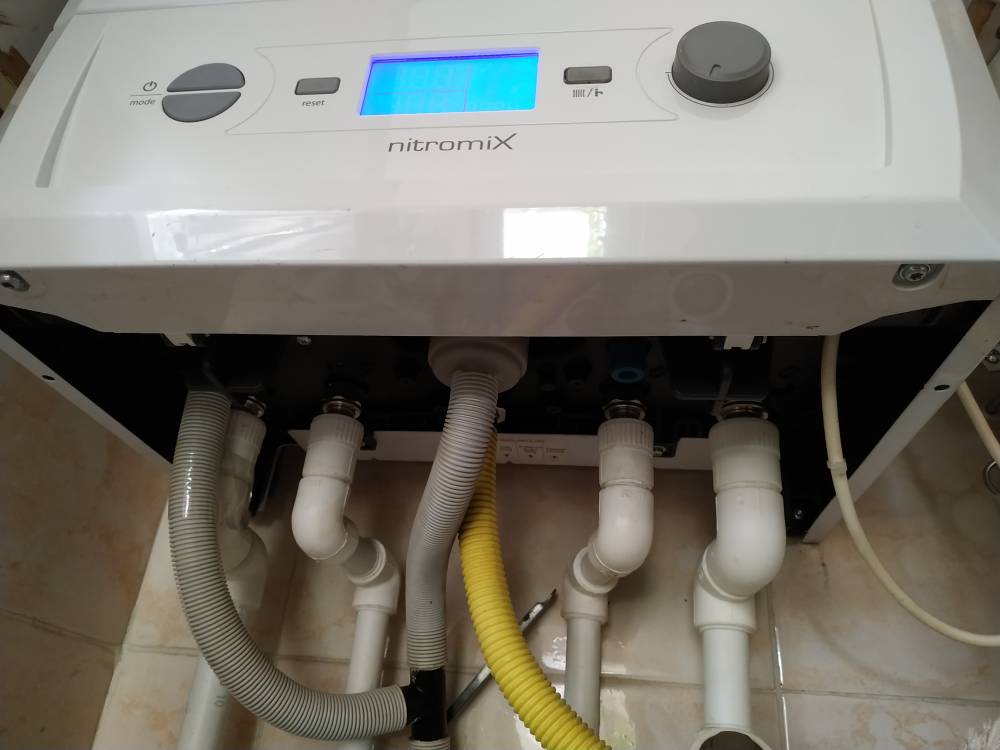

Arkadaslar suyun geldigi yeri buldum. Bar basinci 1.5 in altina düşmüştü. Bende vanayi acip yukselteyim dedim ama birden Kombinin sol alt tarafindan hizli damlalar halinde su gelmeye basladi. Akintinin oldugu kisimla ilgili fotolar ektedir. Ne yapmami onerirsiniz? Yardimlarinizi bekliyorum.

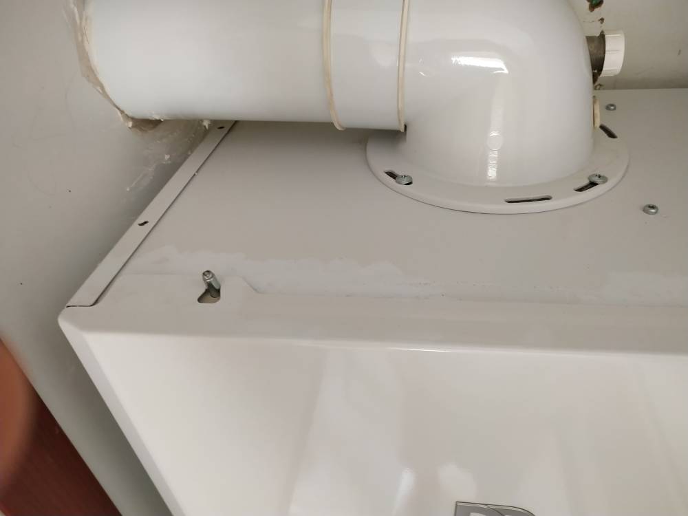

Bu kombinin kapagi nasil acilir? İcindeki sorunu tespit etmeye çalışacağım. bir vana gevsemesi falansa belki yapabilirim. Yoksa servismi cagirayim sizce?
Acacak bir yer bulamadim
ben tamirci değilim sizin gibi son tüketici .
kapak sökülmesi gerekirdi ( foto )
özür unutmuşum , kapak var üst kısım görünmüyor .
önemli değil .
üst kısım kapak altında sibop var
