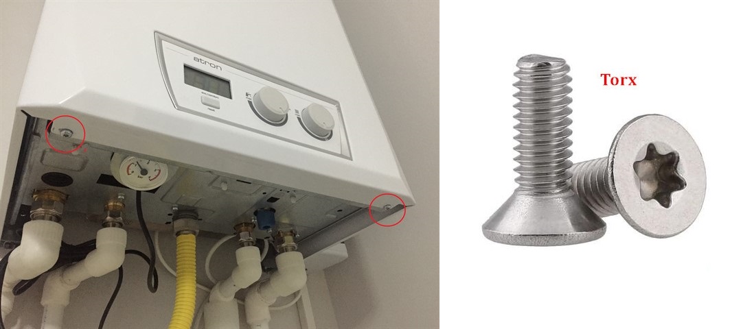

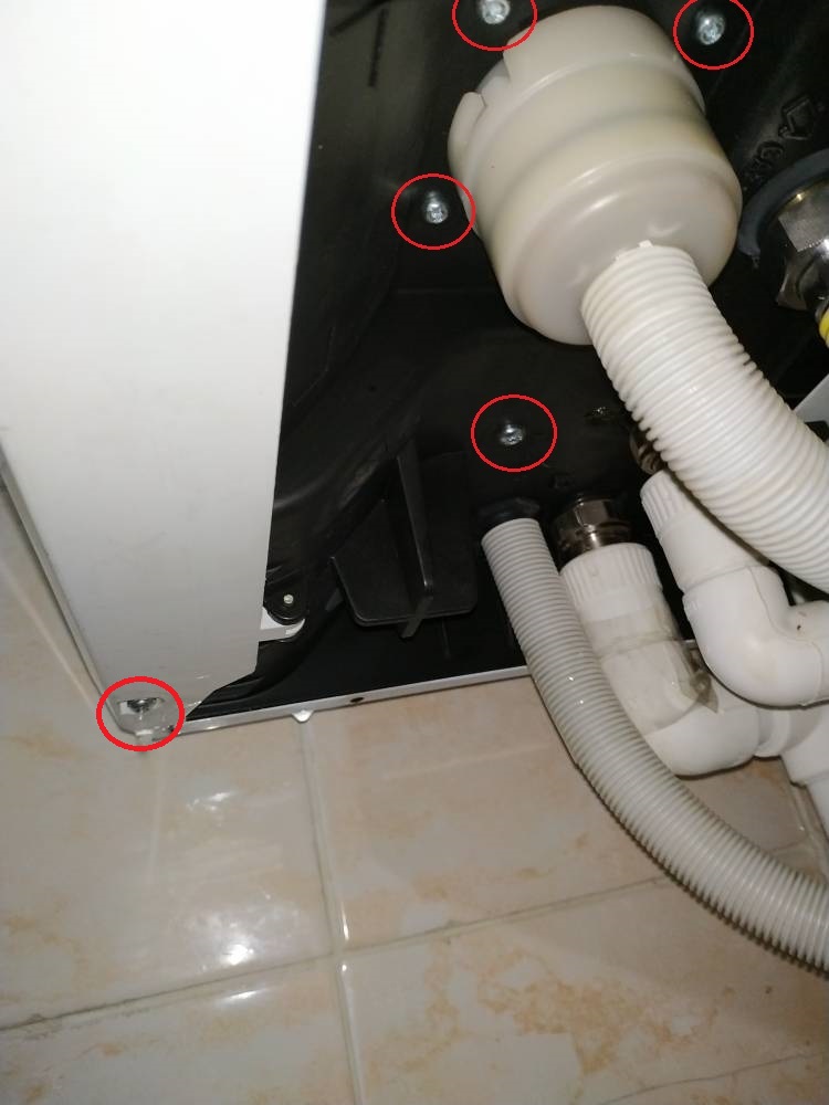

Kapagin alt vidalarini sokmeyi basaramadim. Anlasilan bize servis yolu gozukuyor.
Kapağı acmaya çalıştım ama olmadi. Alt vidalar laşk olmus tornavida dönmüyor. Acilqbilecek baska herhangi bir yerde yok.

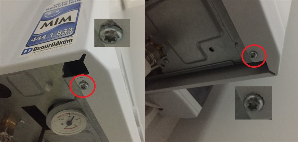

O cıvatalar, özel cıvata, onu acacak anahtar/ımpuls adı herneyse kolay kolay bulunmaz piyasada, servıse mecbur etmek ıcınde olabılır, olur olmaz kurcalanmasın dıyede yapılıuyor olabılır. Bıs tornavıda dıye gecmesi gerek.

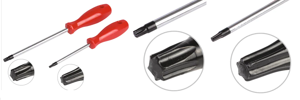

Torx vida kullanmıştır.
Sökebilmeniz için torx tornavida gereklidir.
