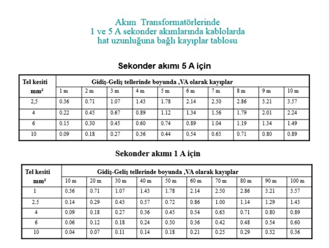

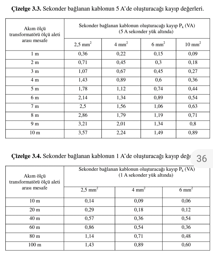

    121.3 KB · Görüntüleme: 15
    191.7 KB · Görüntüleme: 16
10 VA , n< 5 , Cl : 0,5
ama baktığımda barasız olarak 100/5A değerlerinde genelde maksimum 2,5 VA e kadar değerlerde var akım trafoları 10 VA değerleri 400/5 600/5 gibi modellerde var.
herhangi bir marka model akım trafosu önerebilir misiniz ?
bir de şöyle bir durum var anladığım kadarıyla bu değerler sekonderin 5A olması durumunda oluşan kayıp değerleri benim tesislerimin sekonder uçları genellikle maksimum çıktığı 1A oluyor bu durum etkiler mi ?
