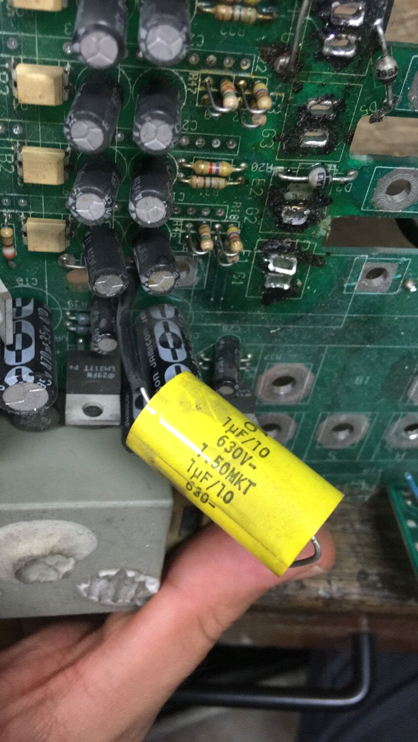

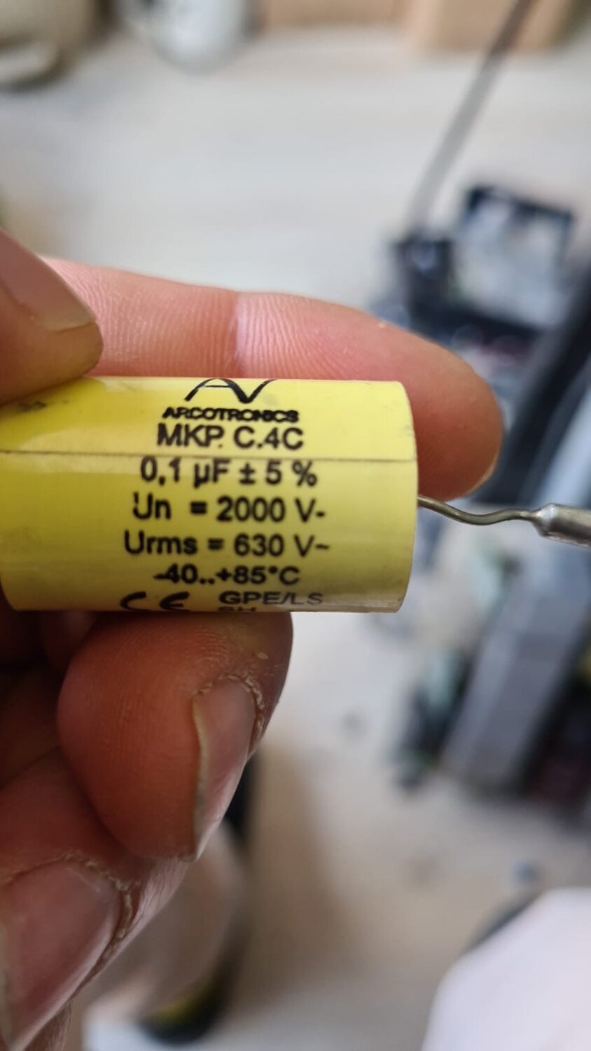

Herkese merhaba,
Ekte bulunan görsellerdeki kondansatörlerin kullanım amacı nedir acaba? Kod olarakta farklılık bulunmakta(MKP-MKT) bu kodlar neyi belirtmekte?
Değerli cevaplarınız için şimdiden teşekkürler.
internette basit bir arama yaptım ve aşağıdaki sonucu buldum. Üretildiği maddelere göre adlandırılıyorlar.
MKP düşük dielektrik katsayısı sağlarken MKT ucuz olduğu için bol kullanılır.
MKT is a metallized polyester film capacitor, MKP is a metallized polypropylene film capacitor.
Polypropylene:
This type have a very low dielectric loss. They are also an ideal alternative to polystyrene capacitors.
Polyester:
This type offer good stability, a large range of values at low cost and are the most widely used capacitor for general applications.
Dc sürücü de armatür güç girişinde yıldız bağlantı yapılmış veya ups de kullanıldığını gördüm. Ama hangi amaçla kullanıldığını ve özelliğini bilmiyorum. Sadece tahmin yürütebildim ardından nerede nasıl kullanılır ve özelliği nedir adı altında detaylı bir bilgi arayışına girdim. Teşekkürler ilgin için.
