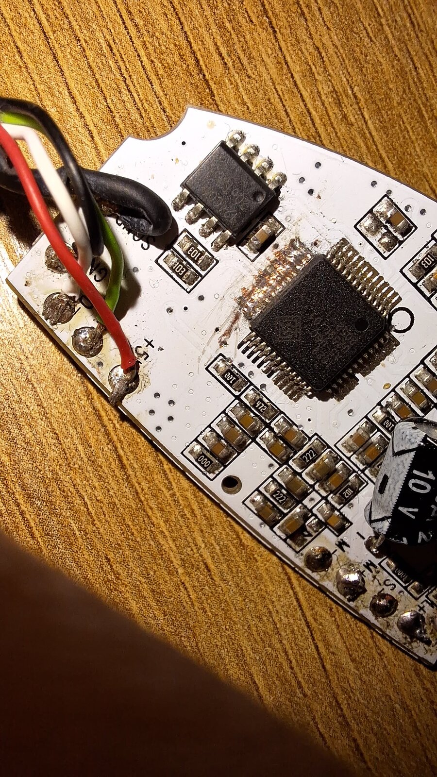

ses kartı üzerindeki kabloya lehim yaparken entegrenin üzerine havyada kalan lehim damladı her ne kadar çıkarmak için zorlasamda daha beter hale getirdim çözümü nedir?

Lehim temizleme teli kullan yoksa koaksiyel anten kablosunun telide iş görür pastayla ısıtarak tele emdir fazla lehimi ,daha entegrenin bacaklarını düzelt, gözlemtercihen büyüteçle.kontolünü sağla,varsa avometreyle kısa devreleri kontrol et ,devre yapısi gereği olan kısa devreler yanıltmasın.Kolay gelsin.
Lehim pompası ile çekebilirsin.
