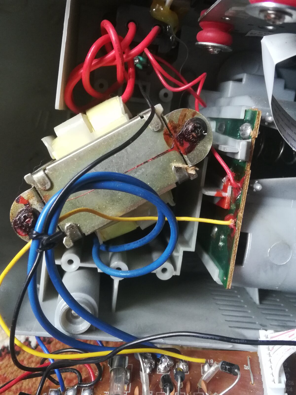

Mesela devre kartına trafodan gelen kabloların birleştigi noktada yan kısımda pil yatagından gelen bir kablo lehimli.Pil yatagından gelen diger kablo ise cihazın arkasındaki elektrik fiş soketine baglı.
Devreye gelirken pil yatagından gelen güç dc voltaj olarak geliyor ve trafonun takip ettigi yolları takip edip,regüle edilip cihazı dolaşıyor.
Atladıgım yanıldıgım nokta yok ise,pillerden gelen voltaj dc oldugu icin regüle edilmiş bir voltaj ise bu regüle devresinden,işlemlerinden tekrar geçip gidiyor ama stabil bir calısma doguruyor.
Mantıksızlık var sanki.
Fotografta görülmekte pil yatagından gelen giden kablolar ve baglantı noktaları.
İkincisi; bu sorun bir regüle sorunu ise,trafodan devre kartına gelen artı ve eksi 2 kabloyu devre kartına baglamadan araya mini bir regüle devre kartı koyup baglantı yapsak teorikte,bu,elektrik baglantısı ile stabil,regüle edilmiş bir çalışmayı ,dolayısıyla cihazın stabil çalışmasını saglar mı?

Burada mantıksız bir durum yok. Pil veya harici adaptörün bağlantılarını takip edersen doğrudan ana kondansatöre bağlı olduğunu görürsün.
Ana kondansatöre gelen gerilim 4 diyot ile sağlandığında bu gerilim filtre edilmemiş ve oldukça dalgalı olarak gelir. Ana kondansatör bu gerilimi biraz düzleştirir.
Ancak burada anlaşılmayan konu şudur.
Teknikte L/N (low/noise) alçak gürültü kavramı bulunmaktadır. Dolayısı ile 4 tane diyot ile yapılan doğrultma işlemi çok fazla gürültülü bir devredir.
Ancak voltaj regüle edilirse (voltaj sabitlenirse) hem daha sabit bir voltaj hem de daha az gürültü üreten bir devre elde edilmiş olur.
Bir cihazdaki bazı ön devreler öyle hassastır ki en ufak gürültüden bile etkilenebilir. Burada senin cihaz prensip olarak aynı ama kalite olarak düşüktür.
Örneğin benim amplimde üretmiş olduğum L/N güç devresinin fiyatı bile neredeyse senin cihazının komplesinden bile pahalıya satılmaktadır.
Dolayısı ile senin cihazında çok üst seviye bir regülatöre ihtiyaç yoktur.
Senin cihazındaki regüle devresi kısa devre ise ve regülasyonu tam yapmıyorsa, ana kondansatörden gelen dalgalı ve yüksek gürültülü besleme ön devrelere gider ve etkiler. Bu da devrede osilasyon denilen olgulara yol açarak ön devrelerde gürültü artışına sebep olur.
Anfi yani çıkış entegren de gürültülü sinyalleri yükseltirken kendisi de etkilenir. Böylece aşırı yüklenerek ısınır.
Ancak trafo yerine pil veya harici güç kaynağı ile beslendiğinde bu voltajların temiz ve gürültüsüz olacağı için cihazındaki iş yapmayan regüle devresi by-pass olacak yani voltajı aynen geçirecektir.
Halbuki ana kondansatör üzerinde ölçtüğün 18-19V luk gerilim 12V gibi bir değere düşürmediği için de diğer devrelere olduğu gibi gitmektedir.
Dışardan regüleli ve temiz bir güç kaynağı ile cihazın çalışır.
Ancak regüle voltajının ne olduğu bilinmediği için bazı sakıncaları olabilir.
Örneğin cihazındaki çalışması gereken regüle devresi 5V olsun. Bu regüle CD devresini besliyor olsun. Sen 12V regüleli besleme verdiğin zaman 12V 5V a düşürülmeyeceği için doğrudan CD devresini 12V ile çalıştırmış olacaksın.
Bu durumda da CD devresi zamanla ısınarak ömür yitirecek ve belki de kısa zamanda bozulabilecektir.

Şu durumda,sorunu bulup gideremez isem,trafoyu söküp,adaptör baglantısı yaparak,adaptör ile çalışır hale getirmek tek yol ve secenek olarak karşıma cıkıyor.
