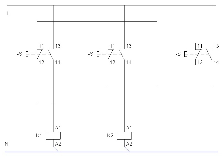

Merhaba Arkadaşlar,
Oğlumun kumanda dersin de ödev vermişler içinden çıkamadık. Yardımcı olursanız seviniriz. Diyer mesajları arattım tam net bir cevap bulamadım. Cevabı EKTS simülatör dosyası olarak verebilirseniz daha iyi olur.
3 adet jog buton var,2 adet kontaktör. 1.butona basınca 1.kontaktör çekiyor (mühürlemesiz) 2.butona basınca 2.kontaktör çekiyor 3.butona basınca her 2 kontaktör çekiyor.
İyi çalışmalar.

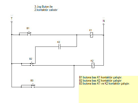

Merhaba beraber uğraştık kardeş, hep ters traftan enerji geliyor ya 3'ü bir çekiyor yada tek çekiyor. İşin içinden çıkamadık.İlerlediğimiz son hali dosyada.

Jog buton butona bastığın sürece kontağı kapayan bırakınca kontağı açan Butondur.
EKTS çizim programında jog buton yok onun yerine Çift yollu butonu kulanabilirsin ancak Girişi Köprüleyip
orta giriş üst çıkış kapalı kontak. alt çıkış açık kontak olmalı.

Dosyayı EKTS programı için de aç dediğin de açıyor. Sistem de aynen öyle çalışacak basılı tutunca kontaktör çekecek.

üçüncü bir röleye izin yoksa eğer o butonların çift yollusu yok mu, 3. buton o olsa ikisini birden açıp kapar
sayın proeng EKTS programında çizdim jog butonu olmadığı için çift yollu buton kullandım.
  • 2 kontaktör.rar
    3.2 KB · Görüntüleme: 11
Sayın Ahnur Jog butonu aslında start butun demek istedim.
