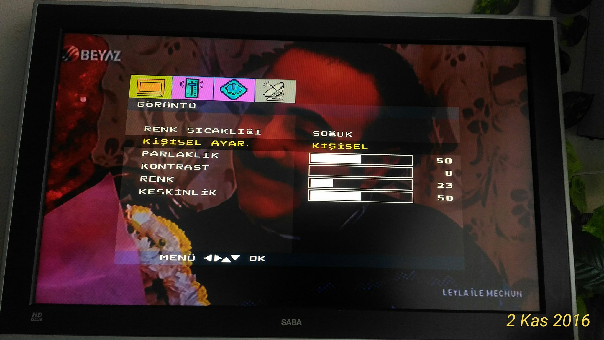

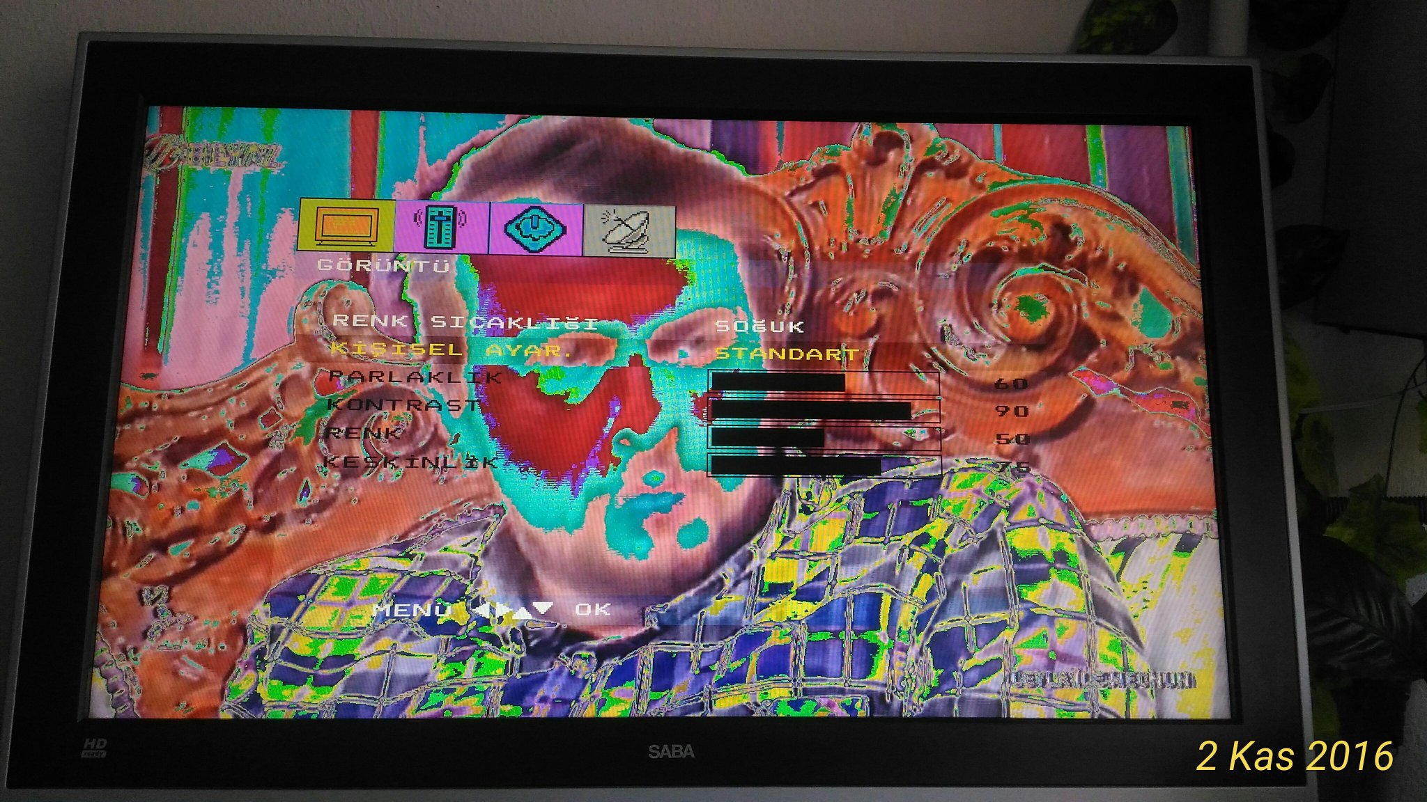

Saba modeli 5132LCD S02 ve sorunu solarizasyon arkadaşlar, ayrıca usb portu yok yazılım nasıl atılır servis menüsüne girerek sanırım hallolabilir! Samsıng sony için youtube vidyolarında gideriliyor.
Kontrastı tamamen kapatınca ve diğer seçenekleri kısınca ancak renkler normalleşiyor fakat çok karanlık kalmakta ve seyir keyfi kalmamaktadır!

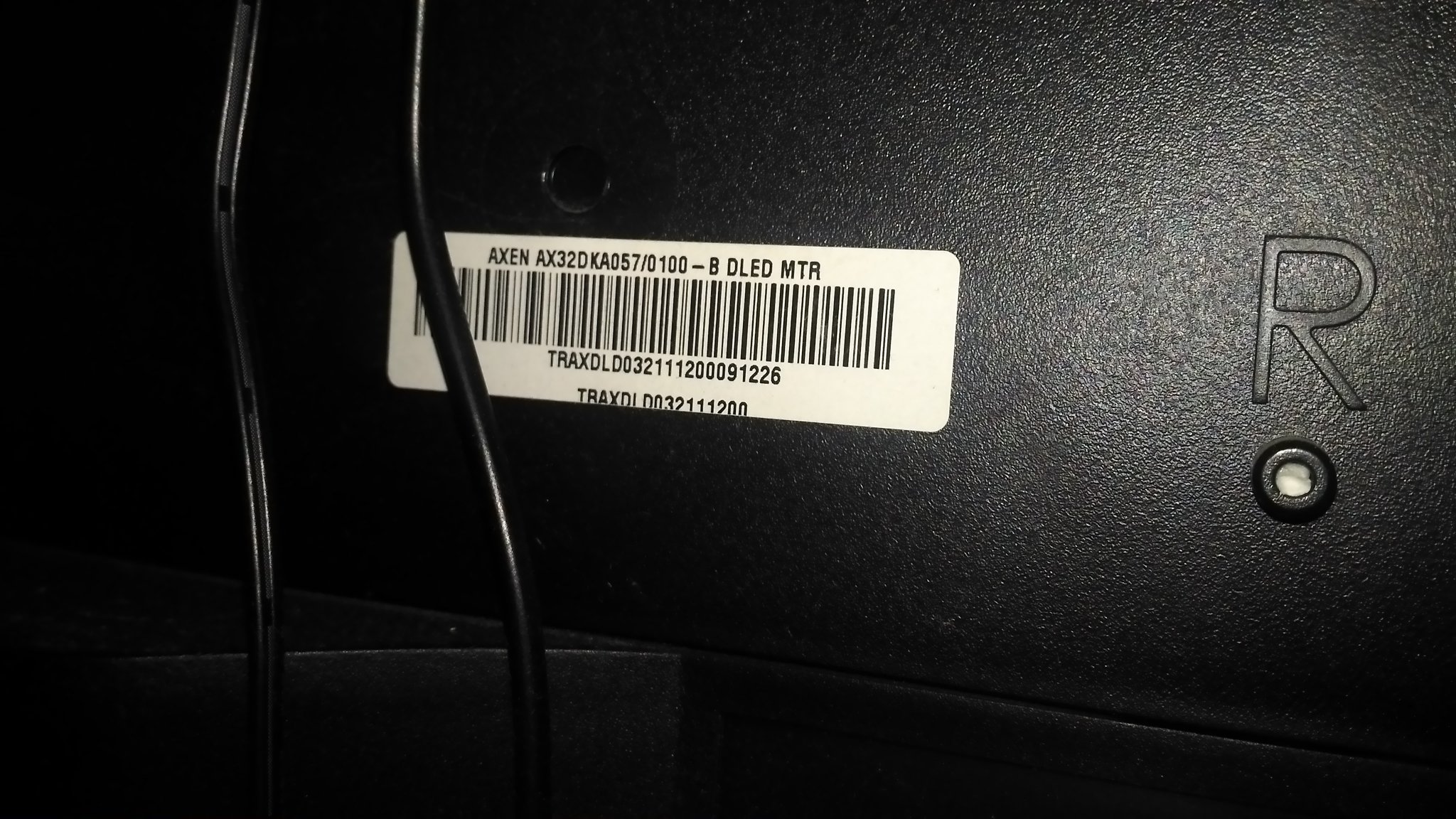

Axen led tvnin modeli

Sayın by lent. Axen LCD tv ler Sunny firmasının ürünüdür.Axen 32DKA057/0100 model olarak menü ye girme işlemi sanırım aynıdır.Modele göre menü ye değişik işlemle girilmektedir.
1-menü+1147 2-menü+8222 3-menü+78669 4-SOURCE+2580 bunlardan biri ile muhtemelen verdiğiniz model tv de servis menüsüne girebilirsiniz.
menüye girince çıkan şeçeneklerden LVDS MAP'ı seçiniz ve LVDS ayarını manual olarak yapınız.Bu işlem sadece yukarıda verdiğiniz ekran resminde görüldüğü gibi cihazda resimlerde negatif ve mat resim olduğu zaman yapılmalıdır.Diğer ayarlarda değişiklik yapılmamalıdır.Yukarıda verdiğim işlemlerden biri ile servis menüsüne giremez iseniz birkaç değişik işlem daha var,şu an aklımda değil,notlarıma bakar veririm.

Sn. @ssforum çok teşekür ederim Allah razı olsun, Axen için src2580 kombinasyonu tuttu yalnız yabancı kaynaktan aynı bilgileri elde edip denemiştim o zaman başaramamıştım sanırm bir yerde hata yaptım.

Saba-Telefunken lcd PT1000 şase olan bu cihazın servis menüsüne girme işlemi Servis manualine göre kumandadan menü tuşuna basılıp 1 9 2 3 tuşlanacak,orjinal servis manualinde de aynen
(will be displayet by pressing the digits 1923 while the top lavel main menü is active) şeklinde belirtilmiştir.Ancak ekran resminde belirttiğiniz arıza besleme arızasını giderince meydana geldiğine göre bu esnada LVDS kablo soketinde veya T.CON kartı ve panel bağlantılarında sorun olmuş olabilir.Öncelikle bu kısımları incelemenizi öneririm.Gerekli olursa servis şemasını gönderebilirim.Kolay gelsin.
@ssforum değer verip mesaj yazdığın için teşekkür ederim, lvds ve lehimlere baktım, şerit soketi temizledim servis menüsünden de sonuç alamazsam son olarak anakartta lehim tazelemek aklıma geliyor. B planım lvds soketini kesip kabloları direk t-cona lehimlemek!
