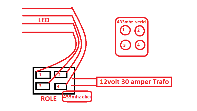

Evime şerid ledlerden bir avize yapmak üzere bir yola çıktım ve karşılaştığım bazı sorunlara çözüm bulmaya çalışıyorum. Hem benim için hemde bu bilgilere ihtiyaç duyabilecek insanlar için bir konu açmak istedim.
Amacım: Yapacağım avizenin farklı parlaklık seviyelerinin ayarlanabilmesi tabiki burada parlaklık kadar enerji tasarrufuda önemli
Sorunlar: 1.led akım veya voltaj düşürülme yöntemiyle ışık şiddeti azaltılabilir. Aynı zamanda enerji tasarrufuda sağlanır.
Yalnız bildiğim kadarıyla Ledlerin ömrünü en çok kısaltan şey düşük akım ve voltaj vermekmiş örneğin bir ledin ihtiyaç duyduğu Amper miktarı toplamda 10Amper olsun biz 5Amperlik bir trafo ile beslediğimizde ledler zarar görüyormuş.
2. Role ile ledleri belli metreler arasında keserek farklı rolelere bağlamak her roleyi ayrı ayrı konntrol ederek kapatılan led bölümleri sayesinde şiddeti azaltmak ve tasarruf yapmak
Yalnız burada aklıma takılan nokta şu role ne kadar sağlam bir ürün örneğin 10amper ile çalışan bir roleye 30amper giriş yapıp yalnız çıkış akımını 10 amperi geçmeyecek şekilde ayarlasak uzun vadede sorun olur mu? (3 veya 4 kanallı roleler kullanılabilir mi)
3.Dimmer lar ne kadar sağlıklı ledler için uzun vadede sorun çıkartırlarmı veya enerji tasarrufu anlamında nekadar iyiler(bildiğim kadarıyla enerjinin bir kısmını üzerinde ısıya dönüştürüyorlar)
4.kontrol araçları neler olabilir burada da fikirlerim şunlar 433mhz frekansla çalışan kontrol kumandaları mevcut roleleri kontrol eden veya arduino ile mosfet bir çalışma yaparak bluetooth yada kızılötesi ile yönetilebilir
denemeyle sabit power led lere düşük voltaj yada düşük akım verildigi zaman ledlere birşey olmuyor . ama voltaj bir yana akımı sınırlandıramazsan ısınma sonucu göçüyor. istedigin çizimi yapıp atarsan daha faydalı bilgiye ulaşabilirsin.

Role ile yapmayı planladığım proje her bir role 10 amper

Madem Arduino ile yapacaksınız;
dört butonlu 433MHz alıcı/verici
kumandalar var.
Her kol lede bir mosfet bağlayın.
Kumanda ile yanacak ledi seçip
ışık seviyesini ayarlayın.
