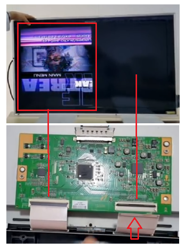

Led tv cof arızası
merhaba
foto gibi soketi çıkarınca düzeliyor mu ? ( tek tarafta tam görüntü )
düzelmiyorsa bu modelde olmuyor herhalde vs gibi
arkadaş yapmak istemiş olmamış modelden herhalde dedi
Kolay gelsin ,sağlıcakla kalın .
http://www.eservisler.com
Bunu denemistim. Sag tarafi cikardigimda solda goruntu net. Solu cikardigimda sag da goruntu bozuk.
Bir yol daha varmis aslinda. Sag tarafin flex kablosunun bazi uclarini iptal ettigimizde goruntu sol taraftan besleniyormus. Ben bilmiyorum her markada oluyormu?
Ustalarim sunger yapiskanla cofu bantladim eskiye gore cok iyi oldu. Baska forumda gir usta boyle bir yontem soyledi sagolsun. Sag tarafta ince bir sutun var. Bu duzelmedi. Bundan once tv nin yarisi berbatti.
