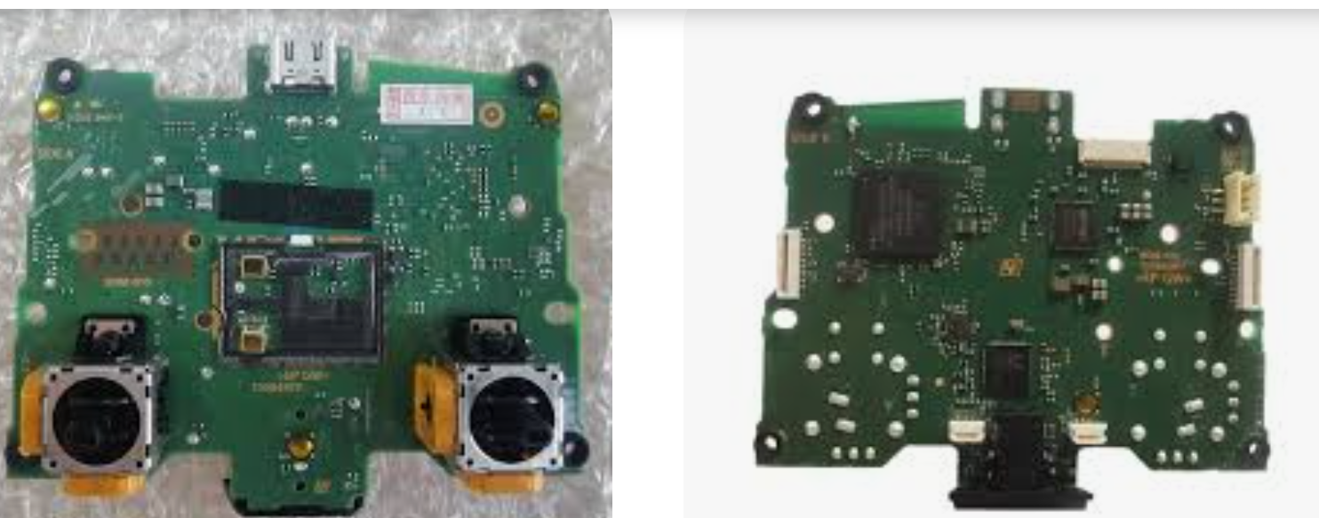

Merhaba iyi günler. meslek lisesi çıkışlıyım okulda çok lehim yaptık hatta sıfırdan bakır plakaya pcb devre şeması aktarıp perhidrol ve tuz ruhuyla eritip çok devre yapardık. ps cafem var bozulan kolların analog motorlarını kendim değiştiriyorum aslında çok basit bir işlem analog motoru söküp yenisini takıp lehimlemekten ibaret. Benim sizden yardım talep ettiğim konu şu
ps4 kollarını yıllarca yaptım hiç bu durumu yaşamadım. Ps5 kollarında çoğunlukla sorunsuz oluyor ama bazen devre yolları kopuyor ve mikroskobum olsa devre yollarını kendim çeker tamir ederim ama olmadığı için yol kopunca tamire göndermek durumda kalıyorum.

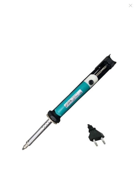

Ekipman olarak havya istasyonum yok lehimleri sökmek için altta görselde eklediğim ısıtıcılı lehim sökme tabancasını kullanıyorum çokta uzun süre tutmuyorum ama nasıl oluyorsa bazen bir bakıyorum tabancanın ucuna komple yol bile gelmiş bazende tamamiyle lehimi almıyor lehim toplama teliyle üstünden geçiyorum yok oda almıyor havya ile ısıtıp oynatarak yavaş yavaş çıkarıyorum bazen bir bakıyorum yol analog motorun koluna yapışmış olarak cıkıyor. Sanırım sıcak hava tabancası şart ?

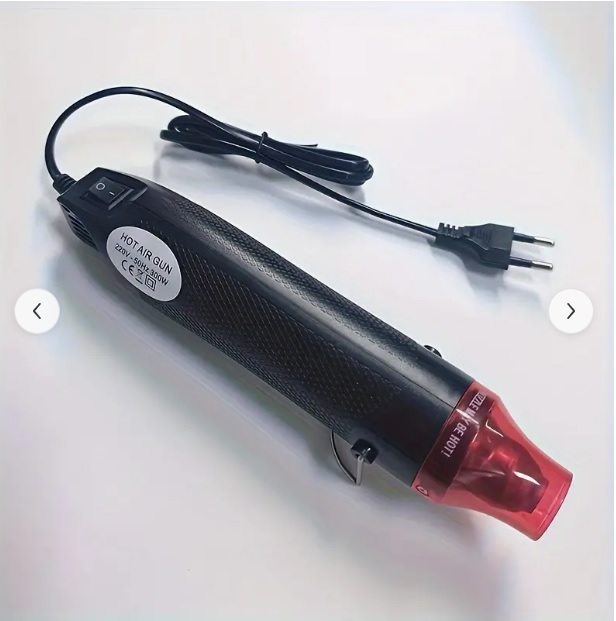

Sıcak hava istasyonlarına bakıyorum sıfırları baya pahalı ayda 1 bilemedin 2 kol ya bozulur ya bozulmaz bunun için hiç alma gereği duymadım. 2.el baktığım kadarıyla 1500-2000 civarına almak mümkün. Temuda altta resmini eklediğim gibi basit sıcak hava tabancası gördüm bunu analog motorlarını sökerken ısıtmada sökmede kullanabilir miyim? iş görür mü buna benzer bişey kullanan oldumu yada gören?

Sizdeki ısıtmalı lehim havyasından kullanmadım, sıcaklığı yeterli mi, az mı/çok mu bilmiyorum.
Şöyle düşünürdüm:
Bu durum karşısında kaliteli lehim çekme pompası ve pompaya yedekli silikon uç alırdım.
Devre üzerindeki lehimi havya ile yeterli derecede ısıtır lehim pompası ile çekerdim.
Çokta kullanışlı bir yöntemdir.
Pompayı Lehim çekme teli ile birlikte de kullanabilirsiniz.
Devredeki pad lerin ve yolların gelmesi;
Bakır yolları fazla kurcalamaktan(fazla ısıya maruz bırakmaktan) olabilir.
Acele ile bir an önce yüksek ısıyla sökmeye çalışmaktan veya (nasıl yaptığınızı siz daha iyi bilirsiniz.) Olabilir.
Krem flux lehimi sökme de, çok işinize yarayacaktır.

kullandığım lehim sökme pompası 40w max sıcaklık 400 dereceye kadar çıkıyor.

Tek parça ama 14 tane bacağı lehimli pompa tamamen temizlemiyor. Kalan bacakları havya ile ısıtarak çıkarmaya calısırken aynı anda hepsine ısı veremediğim için öylede cıkmıyor :D. Tabi tam olarak profesyonel olmamanın da getirdiği bir dezavantaj da var. Denemediğim tek yöntem dediğiniz havya ile lehimi eritip normal pompa ile çekmek kaldı sanırım.

Sıcak hava tabancası olmadan sökernezsiniz.
Sökmeye çalıştığınızda yollarla birlikte gelir.
Bu durumda; malzeme üzerine bir miktar krem flux sürün .bir elinizde cımbız diğer elinizde sıcak hava tabancası malzeme üzerinde 350-400 derece sıcak hava tabancasını küçük dairelerle çevirerek lehimin erimesini sağlayın cımbızla malzemeyi dışarıya sorunsuz alırsınız.
Çalıştıkça el beceriniz artacaktır.
Çok bacaklı malzemeleri sökmek için kesinlikle sıcak hava tabancası kullanın.
Lehim erimeden malzemeyi sökmeye çalışmayın, bakır yollarla birlikte gelir
