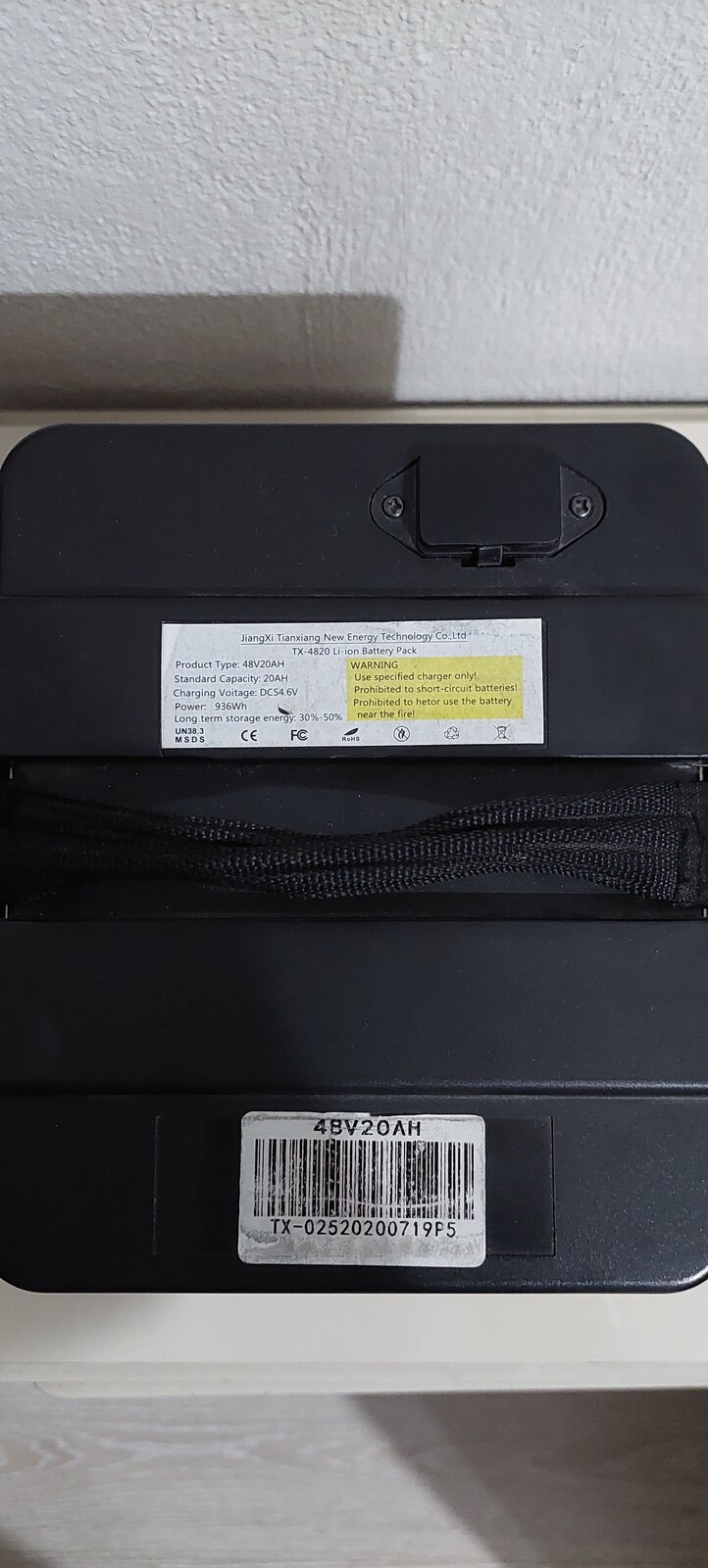

Arkadaslar 48 volt 20 ah lityum iyon akum var bu 48 voltu 220 ye nasil donusturebilirim 220 volt elektrikli battaniyede kullanicam bilen arkadaslar yardimci olursa sevinirim

iyi ki orta öğrenimimi sekiz yılda bitirmişim. bazen bilmemek, öğrenmemek çok iyi oluyor. cehaletimi mazur görün 48 volttan 220 volta inverter ne işe yarar? hani saf sinüs mü olmalı? yoksa modifiye sinüs mü olmalı? yüksek ihtisasım da bu kısmı atlamışım. cahilliğimi mazur görün. ocakta yemeğim var da.

Cevap verirken yoldaydım çok detaylı yazamadım. Arkadaşa biraz daha detay vereyim. 48V DC yi 220V AC ye dönüştürebilen gücüde elinizdeki battaniyenin gücünden tercihen %50 fazla olan bir inverter temin etmeniz lazım. Sadece elektrikli battaniye için kullanacaksanız saf sinüs olmasa olur modifiye sinüste iş görür. Yalnız şöyle bir probleminiz var piyasada 48V DC 220V AC inverter bulmak biraz zor ve pahalı olabilir. Genelde 12V la çalışanlar bolca bulunabiliyor.​

48 volt'luk elektrikli battaniye temin edin ya da içindeki rezistansın iki yerinden uç çıkartıp paralel 55 volt'luk 4 adet rezistans haline getirip doğrudan besleyin. İnverterde kayıplardan dolayı verim düşük olacaktır.

Battaniye kaç watt çekiyor bakmak lazım. 48x20=960 watt Lityum tabanlı olduğundan 900 watt gibi tam dolu halde ve tam kapasitede ise enerji depolayabilir. Gogıla bakınca tek kişilik ve çift kişilik battaniyeler 40-80 watt arası güç çekiyormuş. Bu da bir dolumda bir hafta akünün kullanılabileceği anlamına gelir. Sadece yatmadan bir saat önce takılarak kullanımda. Zaten yatarken kullanmak tavsiye edilmez!
