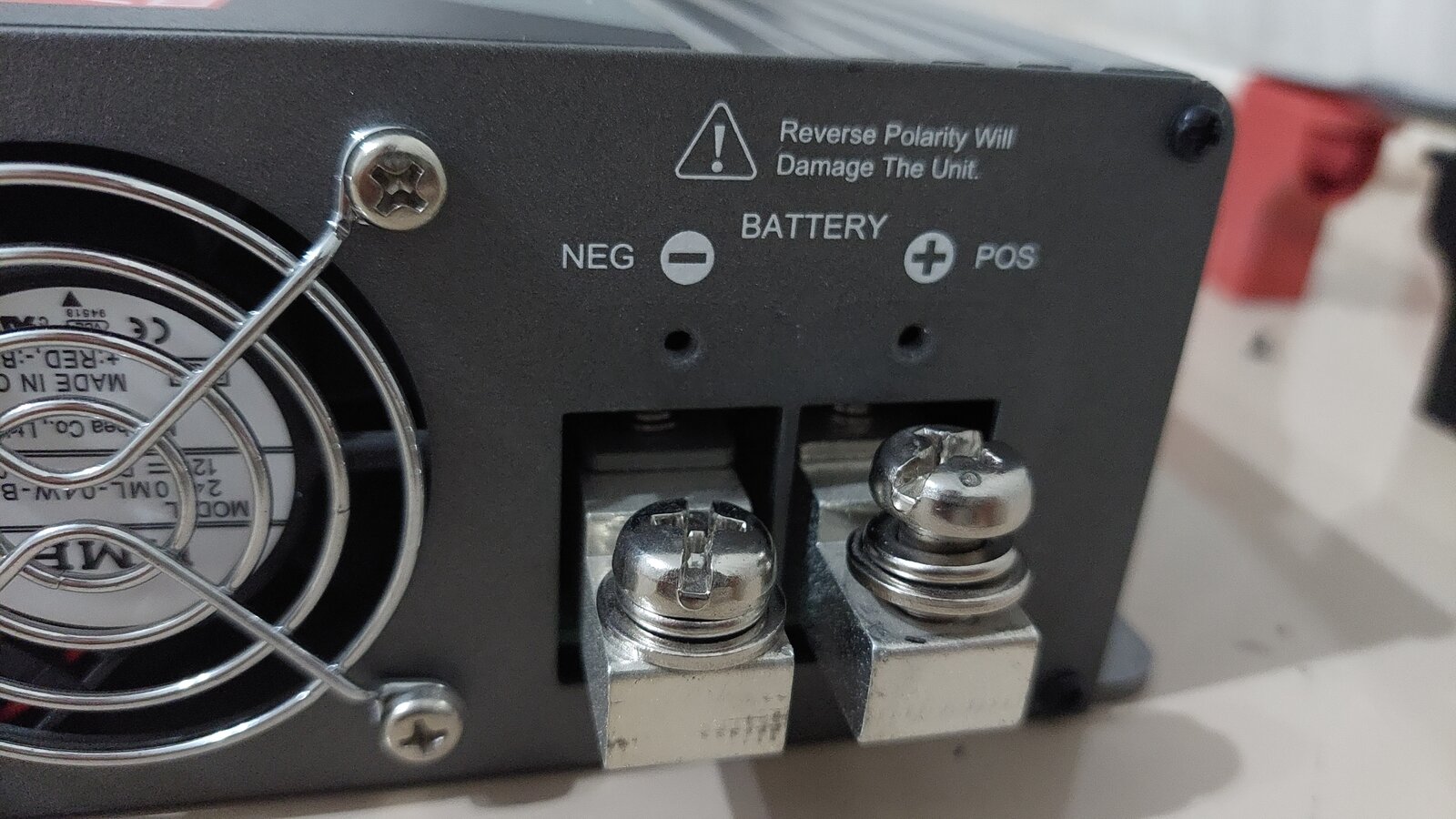

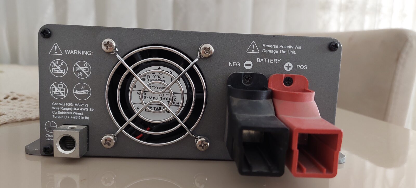

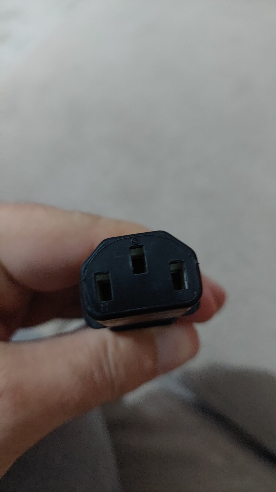

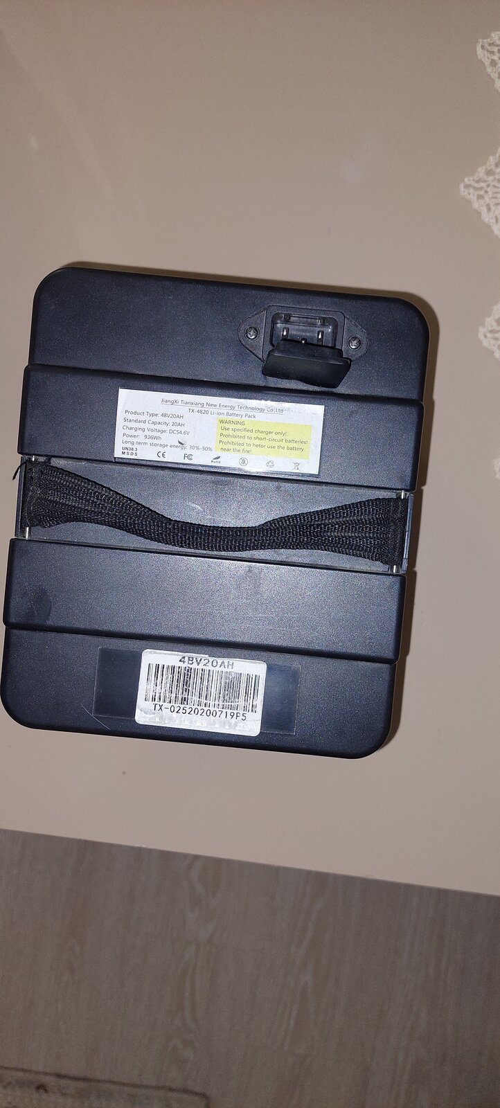

ArkadaslarAkunun girisi 3 pinli bunu invertere nasil baglayabiliriz resimleri yukledim yardimci olabilirseniz cok sevinirim

Bir multimetre ile pinlerini olcmeniz gerekiyor. Hangisi pozitif negatif bu şekilde öğrenebilirsiniz.
Diğer ucunda ne var? Kablosuda görünmüyor.
Normal iki uçlu fiş varsa kesip kablo uçlarını ayırıp uçlarına pabuc tak.
Şarj için kullanılıyorsa ayrı bilgisayar güç kablosu al.
Arkadaşların söylediği gibi inverteri uygun kalınlıkta ve mümkün mertebe kısa kablolarla artı ve eksi klemenslere bağlayın. Bahsedilen üçlü kablo ise aküyü şarj etmek için 54.6 volt bir şarj cihazı ile şarj etmek için.
resimde gösterilen kablo ve girişi, şarj için gerekli olan soket diye tahmin ediyorum akü üzerinde başka bir soket veya kablo klemensi gibi bir yer varmı ? ayrıntı foto çekerseniz daha sağlıklı fikir yürütülebilir.
Bataryanın üzerinde yazan firmayı buldum ama ürün gaminda böyle bir batarya göremedim.
Bu bataryanın uzeridne başka etiket varmi?
Ana terminal baglantisi için ustte kapak var mı?
O aku ile inverter arasına hatırı sayılır kalınlıkta kablo çekmeniz lazim.
Oyle pc power kablosunu kesip kullanamazsınız. Aklınızın kenarında dursun.
Kardes 4mm yeterli gelir diye dusunuyorum piyasada kablo var lakin soket problem soketler genellikle 10 amper seklinde yetersiz buna uygun soketi nasil bulabiliriz internette satilir mi
Soketi bulsan bile bataryanın çıkış soketide zayıf.
Batarya hakkında bilgide bulamadım.
Kapasitesi yüksek ama izin verilen çıkış akımı düşük olabilir.
Şarj akımı neyse deşarj akımıda en fazla o olur.
