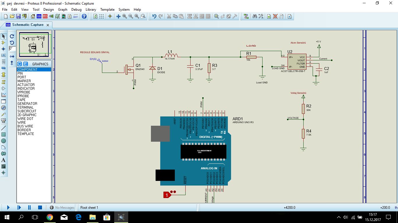

Arkadaşlar merhaba.2 adet seri lityum pili şarj etmek istiyorum.Lityum iyon pillerin şarj mantığını söyleyecek olursam başta pillerin kapasitesinin %70 i kadar akımla şarj edilecek daha sonra piller belirlenen gerilime ulaştığında şarj akımı zamanla düşecek ve şarj akımı pillerin kapasitesinin yaklaşık %3 ü olduğunda şarj sonlandırılacak.Bu benim tasarım ödevim,bu yüzden bazı şeyleri satın alma şansım yok.Ödevi aldığım hoca bunu Dc-Dc buck converter ile yapmamı istedi.pilleri buradan besleyeceğiz.Giriş 12V çıkış 7.4V,2A bir buck converter tasarladım.Ancak takıldığım nokta ben bu buck konverteri nasıl kontrol edeceğim.Ne ile kontrol edilinebilir?Bu konuda yardımcı olabilecek var mı?Acil..

Sizin 2 amper buck şarz devreniz hazırsa..
Buck konvertörün çıkışını seri bir shottky diyot ile pilin + sına bağlayın. Pilin - ucunada küçük omajlı seri bir direnç bağlayın. Direncin diğer ucunu gnd ye bağlayın.
Bu durumda buck konvertör li ion pili şarz etmeye başlar.
Şarj akımınız 2 amper ise %3 ü 60 ma yapar.
Küçük omajlı direnc olarak 0.5 ohm kullandığınızı düşünelim.
Bu dirençten geçen akım pil şarz akımıdır.
60 ma geçerken üzerindeki voltaj 30 milivolt olacaktır.
Buradan sonra eğer arduino ile şarj kontrolu yapmak istiyorsanız bu gerilimi adc ile ölçüp buck konvertörün feedback ucundaki gerilimi pwm ile kontrol etmelisiniz.
Buck konvertörün feedback ucundaki voltaj çok kritiktir. Mesela Vfb denge voltajı 1.25 ise 50 milivolt altında maksimum akım akacak 50 mv üstünde akım sıfırlanacaktır. pwm ile belki ayarlanabilir fakat zor olacaktır. Akım kontrol kısmını arduino yerine opamp yada comparatörle yapmak daha uygundur.

Evet buck konvertör simulasyonunu falan yaptım.Anahtarlama frekansı olarak 10kHz kullandım.7,4V,2A çıkışı var.Pwm kısmında falan zorlanıyorum.Araştırma yaptım ancak fazla döküman yok.Anladığım kadarıyla Pwm darbe modülasyonunu değiştirip çıkışı kontrol edicez.Sanırım bu frekansta ardunio uygun değilmiş.mikrodenetleyici kullanmak uygun mu?Bu noktada yazılımsal işlemlerde gerekli mi.Birde PI tasarım falan yapmam gerekiyormuş galiba.Biraz bilgi eksikliğim var kusura bakmayın.Bu konularda biraz daha yardımcı olurmusunuz?Çok teşekkür ediyorum.

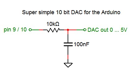

pwm ile çıkışı yani 100nf üzerindeki voltajı değiştirebilirsiniz. %50 pwm de 2.5 volt vs.
Yanlış..
Bence sen biraz daha araştır.

Oradaki şema voltaj kontrol etmek amaçlı.
Senin anladığım kadarıyla akımıda kontrol etmen gerekiyor.
Bu amaçla pile seri küçük bir direnç bağla. bu direncin üzerinde düşen gerilimi arduinonun başka bir adc portuyla ölçüp değerlendirmen gerekiyor.
