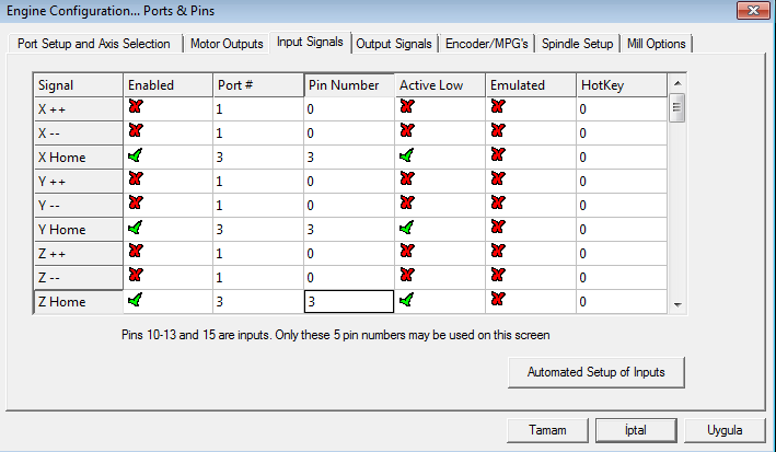

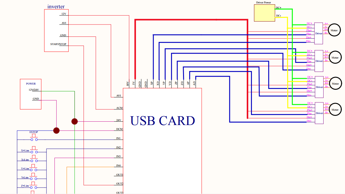

arkadaşlar öncelikle selamun aleyküm bilgisi olan arkadaşlardan kontrol kartı hakkında bilgi almak istemiştim kablo bağlantılarını şemadaki gibi yaptım motorların çalışmasında hiçbir sıkıntı yok motor tuning ayarlarını felan yaptım bilenlerden ricam home sivich ve spindle için mahc3 pin port ayarları ve bağlantı şekilleri konusunda yardımlarını bekliyorum ilgi gösteren arkadaşlardan şimdiden teşekkür ederim

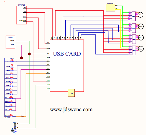

2 parça halinde yenisini yükledim
benim için gerçekten önemli her türlü bilgi ve tecrübeye açığım

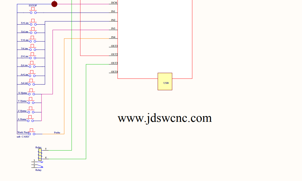

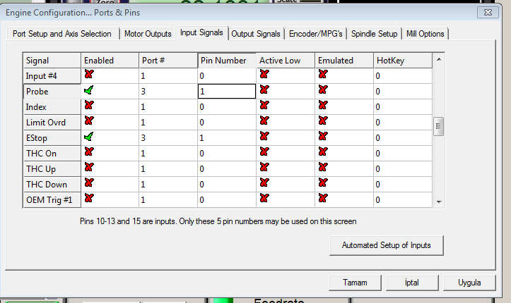

Limitler için port 3 pin 1 home için port 3 pin 3 dene output 1 i 3 e 1 yap öyleydi galiba hatırladığım kadarıyla
Bu şekildemi

yaptim üstte gönderdiğim resimler gibimi demek istediniz

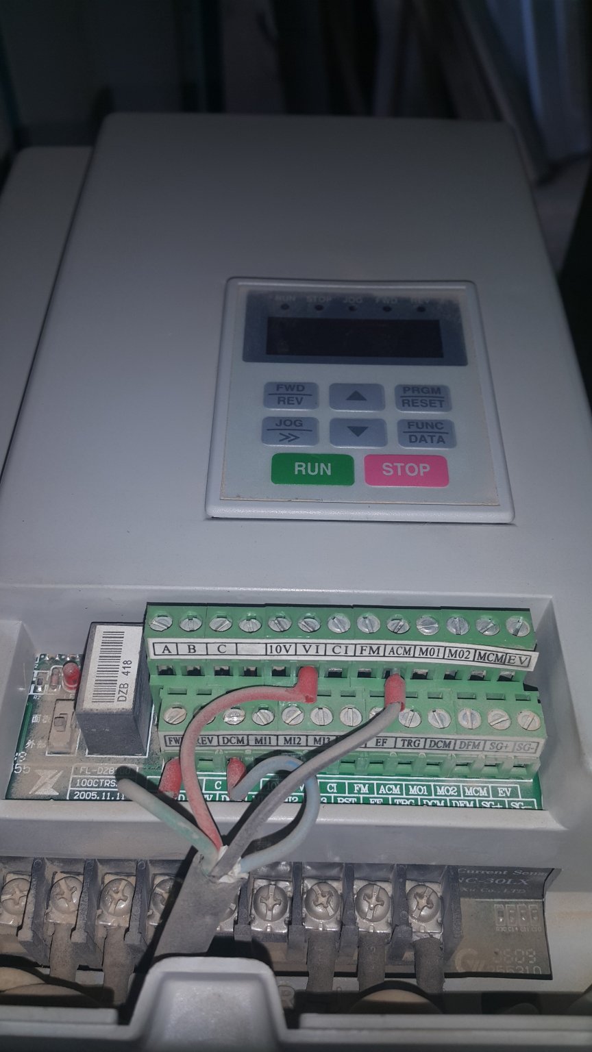

Selam. Spindle ekteki bir ara uğraştığım spindle a benziyor sanki. Eğer bundansa video çok yardımcı oluyor. Ayrıca pdf dosyasını da ekliyorum. Kolay gelsin.
