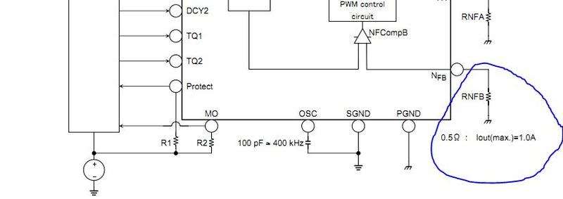

Sürücü TB6560 , motorlarda 3A 2.2 Nm 8 kalolu güç kaynağınıda şimdilik Bilgisayar PSU sundan hallettim kasa Mdf den motorların yavaşlığı sıkışmalar var kasada biraz yüksek devirlere çıkınca tutukluk yapıyor. Şu an sıkışmaları halletmekle meşgulüm. X-Y olarak gayet güzel ve hassas çalışıyor. Sadece bu Z probe işi ile limit switchler ve manuel kontrol konusu kafama takılıyor gerisini yarın halledeceğim inşallah. ufak ufak çalışmaya başlarsa kendi kasasını kendi düzeltsin diye düşünüyorum.

Pc psu 12Volt çıkış verir.
Devreniz max 36V ile çalışır.
Neden bu kadar yüksek ?
Step motorlar devir yükseldikçe yüksek emk üretirler.
Bunu yenebilmek için kaynak gerilimi daha yüksek olmalıdır.
TB6560 larda bunun için chopper devresi var ve o yüzden 36V girişte dahi akımı gerekli seviyede tutabiliyor.
Bu görevde yukarıda dediğim dirençlerin işidir ve resimden görebildiğim kadarı ile 0,33 ohm.
Aynısından bularak üzerindekilerin bacaklarına lehimleyin (6 adet ) .
Her bir dirence paralel olmak üzere toplam 6 adet lehimleyeceğim doğrumu anlamışım. 6 Adet üzerinde var bende 6 adet lehimleyeceğim toplam 12 adet olacak doğrumudur?

Adi geçen karttaki dirençlerin renk kodları; Siyah (yada Mavi) + Kahve + Yeşil + Gümüş ve Kahve den oluşuyor. Fazla anlamam ama 0.67 Ohm çıkıyor hesabında. Buna göre uygulama doğru olacak mı?
Renkler hakkında kesin konuşamıyoruz(net değil).
O dirençlerin değeri tek tek 0,15 Ohm olduğunda max akım değeri ~3.3 A olur.
Genelde 2A için standart direnç 0,33 Ohm gibi oluyor(0,22 olanına da rastladım).
Dirençleriniz 0,33 ise sökme derdiniz olmaması için aynısından paralel bağlamanızı önerdim.
Özet olarak o direnç değeri 3,5 A için 0,14 Ohm , bulunabilir standart değer 0,15 Ohm , 2 tane paralel 0,33=~0,16 Ohm....
Uygulamalarda bu değerlerin doğruluğu gözlendi...
Resim TB6560 AHQ pdf lerinden alıntıdır...
