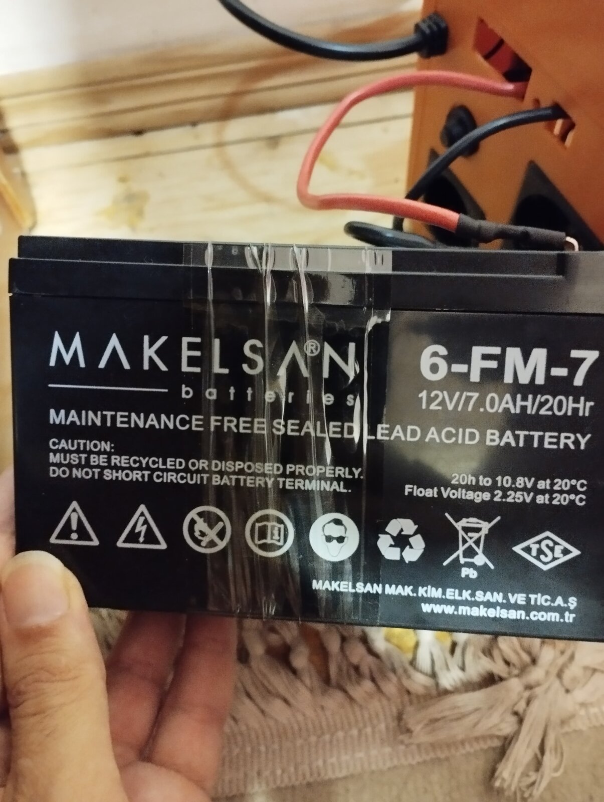

Peki usta 1000va lik bir ups maksimum 600 watt besleyebilir diyorlar. Birde ups yükte aküler 23 .65 iken kendini kapatdıkdan sonra tekrar açtığımda aküler 25 volt gösteriyor. Bunu mu kastettiniz? Bu akülerin yetersiz olduğunu mu gösteriyor?
Siz PF ile kafanızı daha fazla karıştırmayın.
Yük (flamanlı lamba veya düşük güçlü ısıtıcı) bağlı iken akü voltajına ve herhangi bir eleman isinmasına bakın. Akü, örneğin 21V altına düşmüyor ve UPS duruyorsa cihazınız bozuk demektir.
1000VA lik bir UPS PF değerine göre 1000W da besleyebilir 500W da.
PF ü 0.5 ise 500W besleyebilir.
UPS yükte akü voltajları düşüyorsa aküler yetersiz demektir.
Akü kapasiteleri üzerinde yazan A/h değerine göre belirlenir. Senin aküler 7A gibi ise belli toleranslar dahilinde normal kabul edilebilir. Çünkü 7A lik aküler 400-500W gibi güçlerde yetersiz gelebilir.
Çünkü toplam teorik kapasitesi 168W/h ediyor. Sen bu aküleri yaklaşık 360W (dahilinde 500-600W) gibi bir yükle yüklüyorsan bu akülerin voltajlarının düşmesi normaldir.
Tekrar yüksüz durumda akülerin voltajları 25V olduğuna göre bu durum aşırı yüklenmeden dolayı demektir.
Ama akülerin 17A/h lik akülerden ise o zaman akülerin kapasitelerinin düştüğü yani ömürlerinin bitmek üzere olduğunu söyleyebilirdik.

2 tane 12v 7a/h aküsü var dışarıya çıkartıp kullandığım için bir birinie bantladım. Birde ups ni prizden çektiğimde eğer çalışır durumdaysa fişe dokunurken Elektrik olduğunu görüyorum. geriye foğru bir elektrik geliyor. çok fazla çarpmıyor ama bariz hissediyorum.

Usta bu testi lamba ve ısıtıcı dışında ne ile yapa bilirim?

Bendeki ups'te 12V 7A vrla akü var. Akü yeni olduğunda da pc'yi 10-12 dakikadan fazla çalıştırmıyor. Aldığım akü kaliteli ve marka akü değildi.
tek akü mü? valla 10-12 dadika falan istemiyorum. zaten ups bu, jeneratör değil. oyunda save alip çıkmama imkan tanısın yeter diyorum onuda yapmıyor. 5 saniyede ups kendini kapatıyor. akü boşalmıyor.
