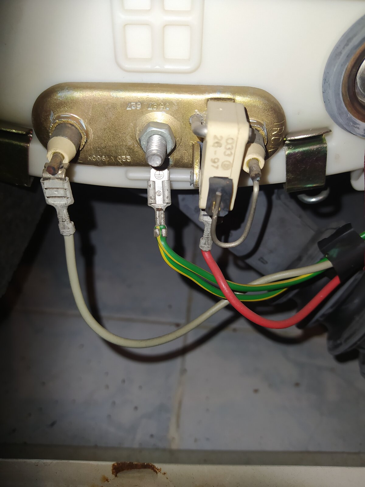

Merhabalar,
Arçelik 3340 çamaşır makinesini çalıştırmak istedim; programı ayarladım, sıcaklığı ayarladım, açma kapama düğmesine bastım burda her zaman yaptığım işlemin tersini yaptım; fişi, düğme basılı iken taktım daha önceleri fişi prize taktıktan sonra açma kapama düğmesine basardım.
Neyse makinenin fişini prize taktığım an sigorta attı, sigortayı kaldırdım makinenin açma kapama ledi yanıyor fakat makine başlamıyordu.
Çoğu parçayı dışarda denedim: motor, motor kömürleri yeterli, emniyet kilidi, su ventili, emi filtre, prosestat.
Bu makinenin mekanik program cihazı var onu bile değiştirdim boşu boşuna. Hiç bir yerde yanma, kararma, yapışma, erime yok. Bu program cihazı sigortayı attırmaz sanırım.
Sadece pompa motoru ve tako bobini kaldı denemediğim.
Benim dikkatimi şu çekti; su ventilinin uçlarına baktım, elektrik gelmiyordu sanırım sorun buralarda. Su ventiline elektrik neden gelmez? Harici elektrik verdim çalışıyor ventil acaba pompa motoru arızalanmışsa böyle mi olur?
Bu arada sigorta bir kere attı, bir daha sigorta atmadı yani fişi her taktığımda sigorta atmıyor sadece bir kere attı ve o günden beri makine çalışmıyor.

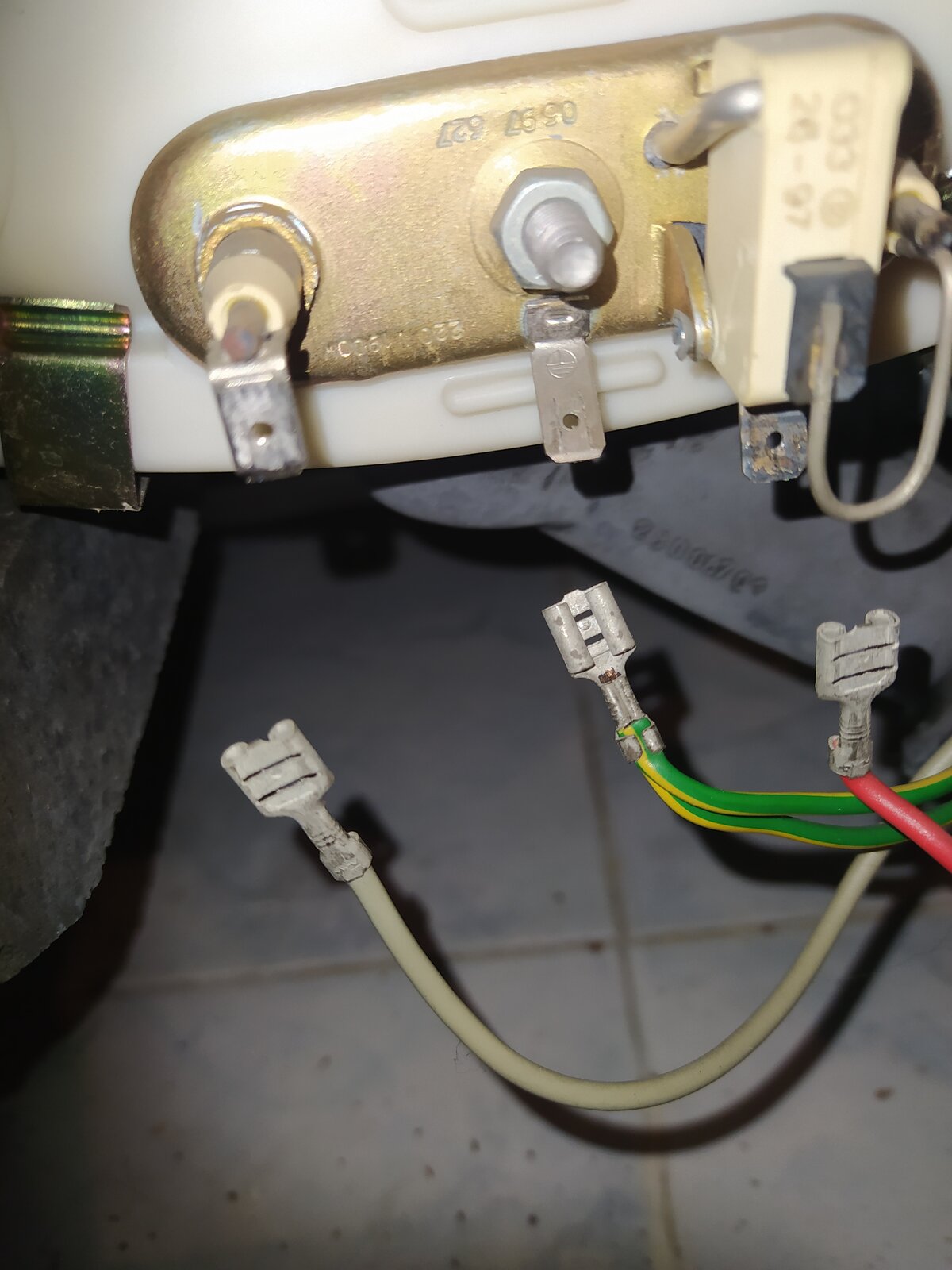

Eski makinem mekanik program saatli idi , değişim yaptınız konuda yazdığınıza göre saatin çıkışlarını kontrol edin , su ventilini açıyormu , motor kartının ilgili yerine sinyal veriyormu( sıkma , yıkama devirlerine uygun) pompa motoruna ve benzeri kumandaları veriyormu ya da program saati doğru takılmışmı kapı kilidi haricinde çalışmayı önleyen başka bir sensör varmı.Sigorta atması çoğunlukla rezistans arızasını akla getirir kontrol ettinizmi?Kolay gelsin.
Mekanik program cihazını değiştirdim, sonuç değişmedi cihaza boşuna almış oldum.
Burada en önemli nokta sigortanın bir kere atması, makinenin bir daha çalışmaması ve sigortanın da bir daha atmaması.
Rezistans sağlam ölçtüm ~25-26 ohm, rezistans arızalı olsa makine çalışır sanırım ya da devamlı sigorta attırır diye düşünüyorum.

40-43 nolu soketler şemadan anladığım kadarıyla soğuk su ventilini konrol ediyor , termik kontrol var rezistans arızaları aşırı ısınma emniyeti için , atan bu tarz sigorta olabilir .Ayrıca
