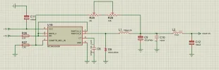

Merhaba +15 voltu -15 volta cevirmek istiyorum yapay zeka ile biryere kadar getirdim ama devre dogrumu sizce -15 çıkış alabilirmiyim hatam varmı yardımcı olurmusunuz

eğer -15v yükün 2 wattan küçükse bunu yapabilirsin. mosfetsiz.
