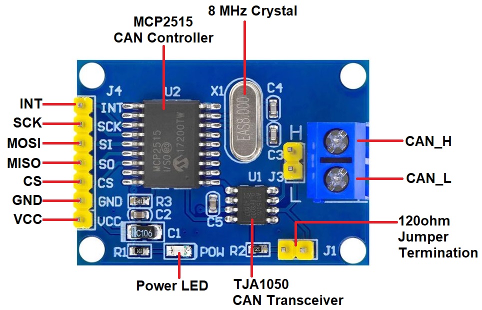

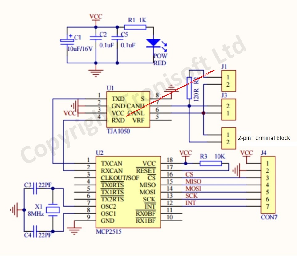

Arkadaşlar , MCP2515 Can - SPI haberleşme modülü kullanarak aracın Can Bus bilgilerini okumaya çalışıyorum. Fakat bir yerde takıldım. Çünkü bu modülde 8 MHz kristal var. Fakat internette konu ile yaptığım aramalarda Arduino kodları standart olarak 16 MHz 'ye göre yazılmış. Piyasadaki modüller ise standart 8 MHz. Bu durumda hazır Arduino kodlarını 8 MHz için nasıl uygun hale getirebilirim? Bununla ilgili Can Bus dosyalarının olduğu bir yerin linkini yazıyorum. Amacım oradaki kütüphane dosyalarını görmeniz içindir. Link yazarak hata yapıyorsam kusuruma bakmayın.

Abicim modül üzerindeki kristalin kaç mhz olduğundan sanane o kristal modülün üzerindeki entegre için lazım. Arduinonun üzerindeki kristal arduino için lazım. İkisi birbirinden bağımsız şeyler. Sen sadece CAN bus hzını ayarlamalısın gerisini boşver. Aleti kurup denedin mi?
Evet, Arduinoyu kurup denedim, çalışmıyor. Yabancı bir sitede Arduino'nun Mcp2515 ile haberleşebilmesi için Mcp kütüphanesin 16 MHz kristali olan modül için yazıldığı, 8 MHz kristali olan modüller için Mcp kütüphanesinin 8 MHz için ayarlanması gerektiği yazıyor. https://forum.arduino.cc/t/how-to-s...brary-file-based-on-crystal-oscillator/628822
Ancak nasıl yapılacağını anlamadım. İlgili linki ekliyorum.

Donanımsal SPI modul kullanıldığında farkeder. tüm timingler fosc ye bağlı. softwise bir spi olsaydı farketmezdi.
bir modül daha al, üzerinde kristal değiştir. sorunun yazılımla değil, donanımla çöz.
