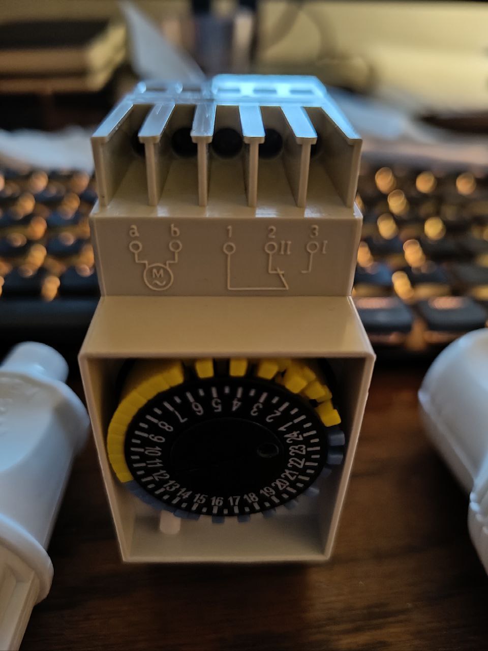

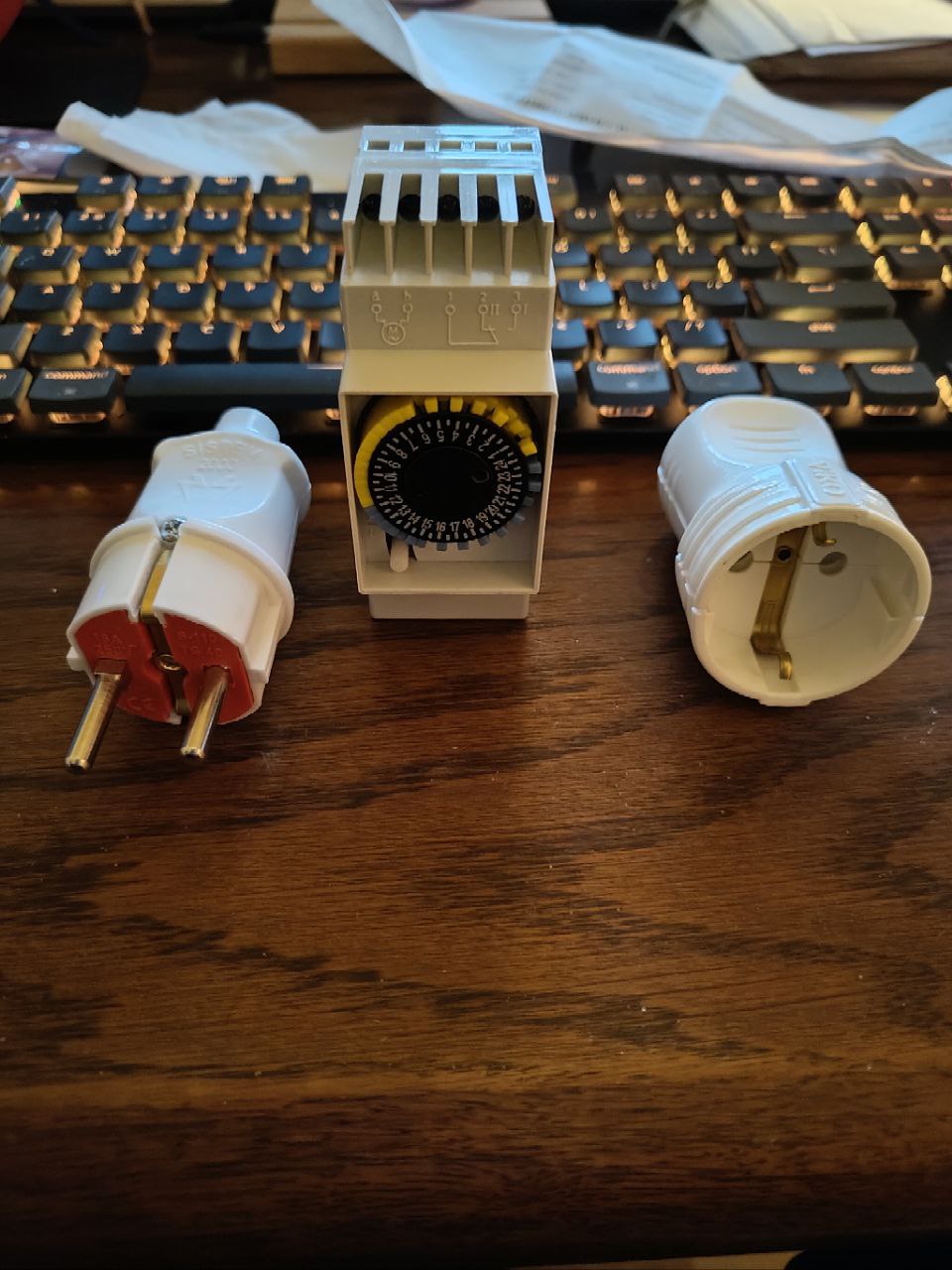

arakdaşlar prizden alacağım elektriği bu alete verip fişe vermek istiyorum. devre şemasından hiçbişey anlamadım. nasıl hat çekmem gerekir anlatabilecek biri var mı? teşekkürler

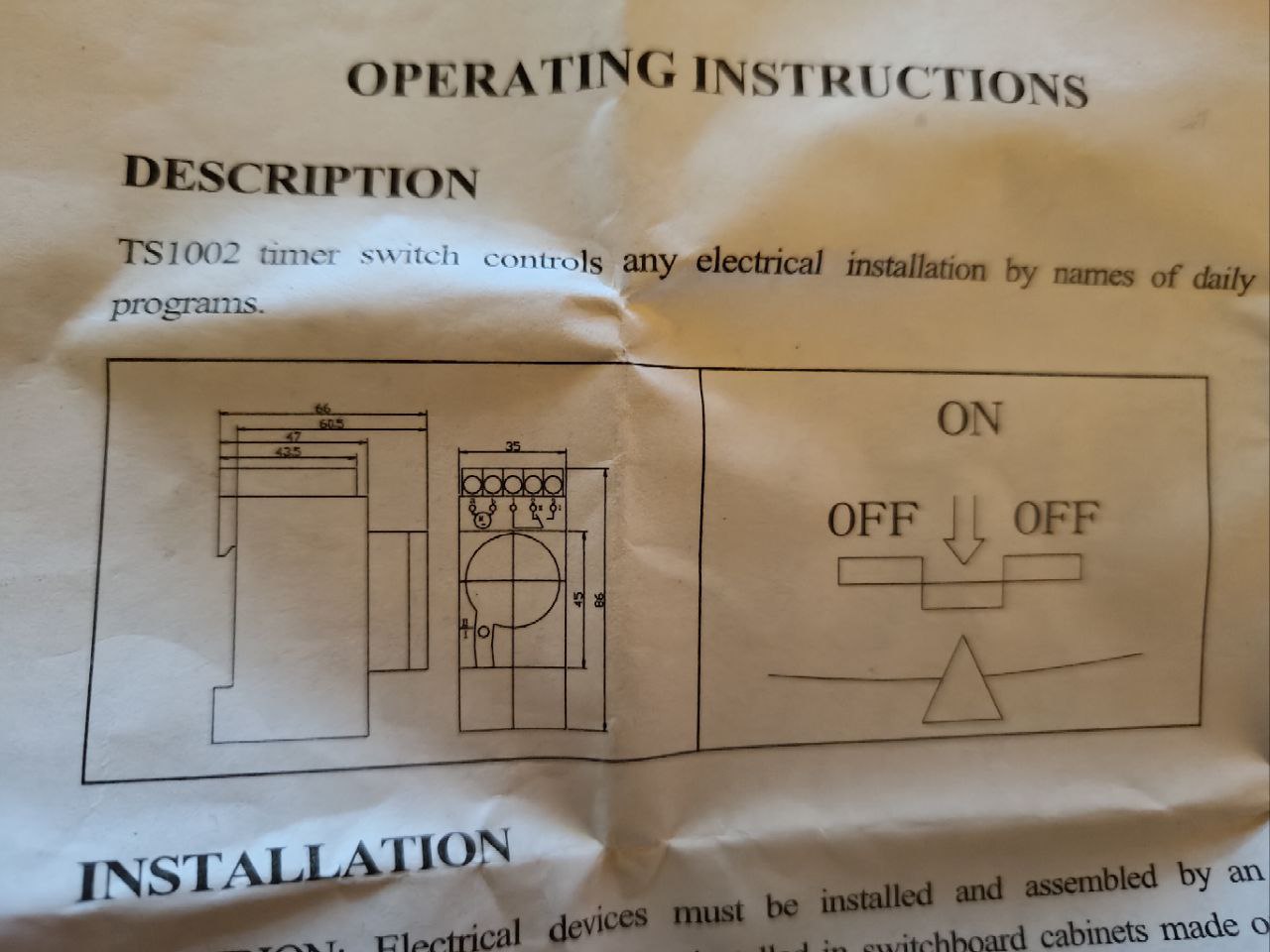

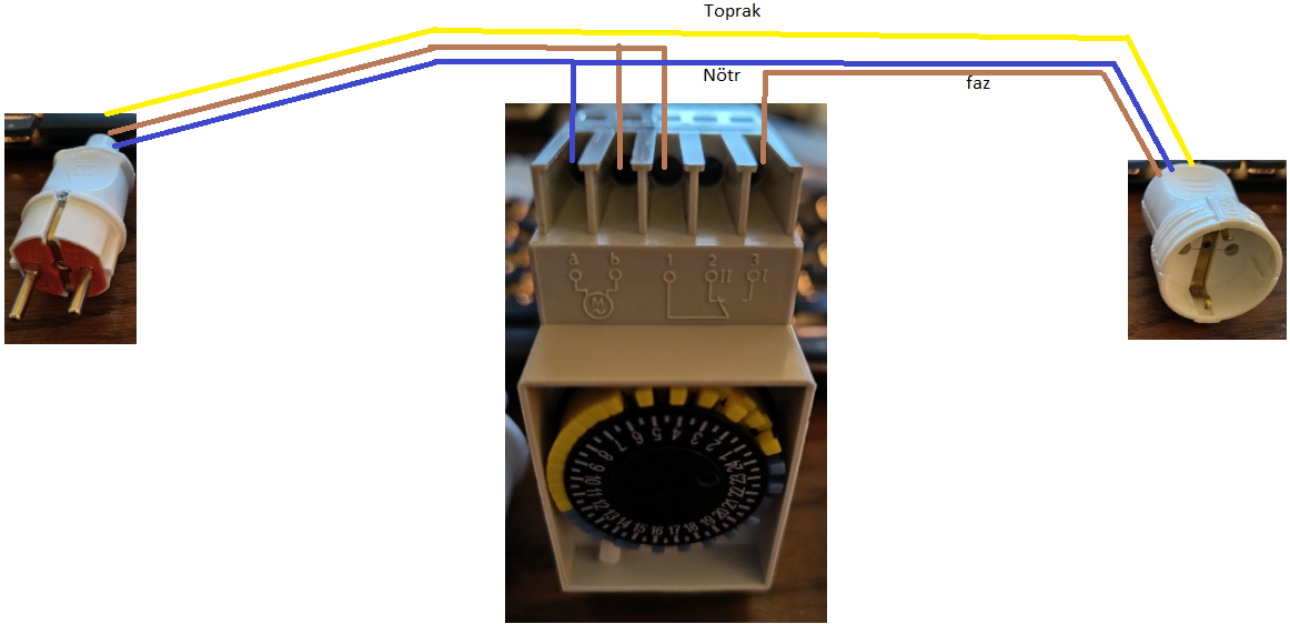

değerli açıklamanız için çok teşekkürler. kitapçığının tamamını paylaşıyorum. ama muhtemelen sizin çizdiğiniz doğrudur zaten.

a-b uçlarına kaç volt verileceğine dair bilgi vermemişler. Eğer ürün Amerika gibi şebeke voltajı farklı bir ülkeye özel olarak üretilmemişse çizdiğim şemayı uygulayabilirsiniz.
