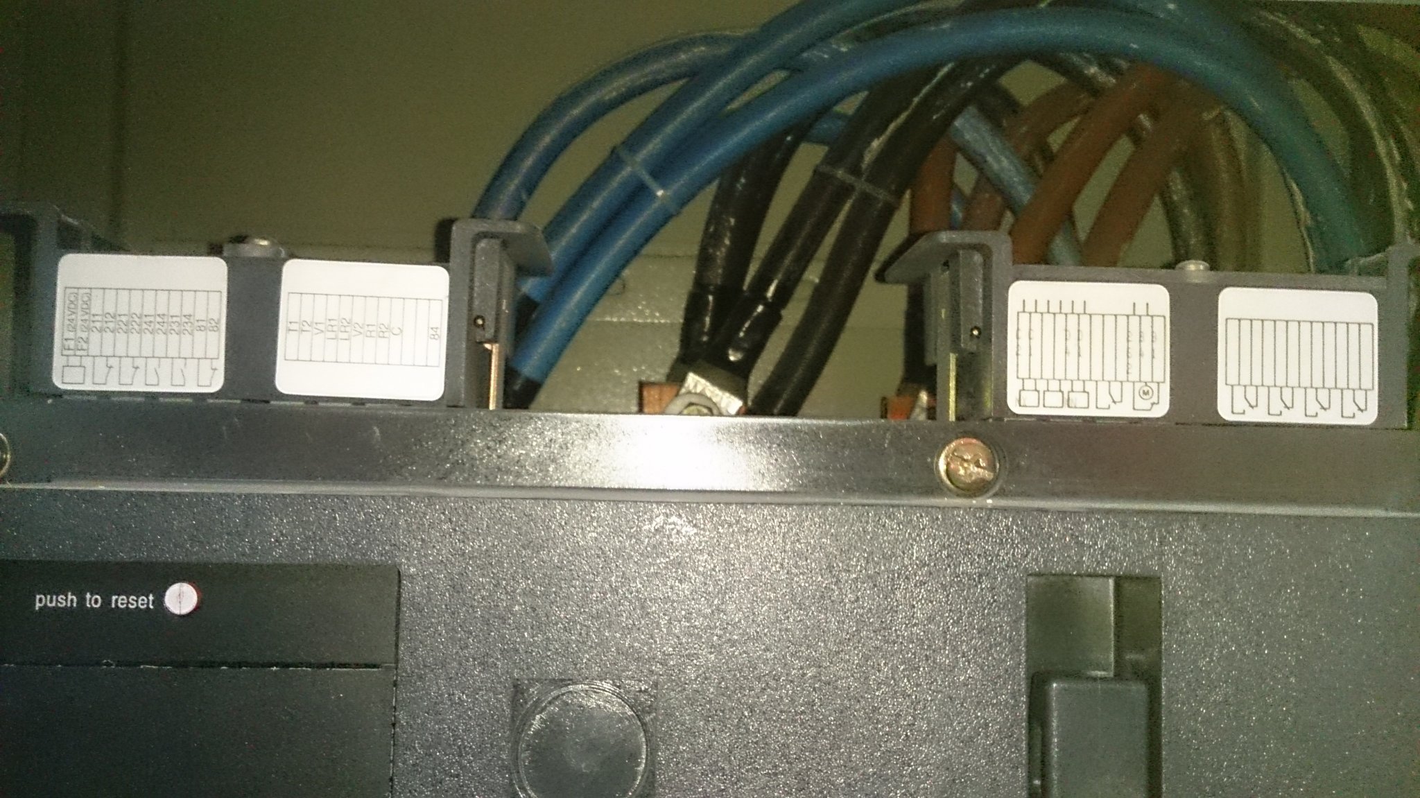

şalter klemens görüntüsü
şaltere ait giriş kumanda klemens bölünde sadece kurma motoruna ait bağlantı var. Diğer girişler komple boş sanırım düşük gerilim bobini yok.

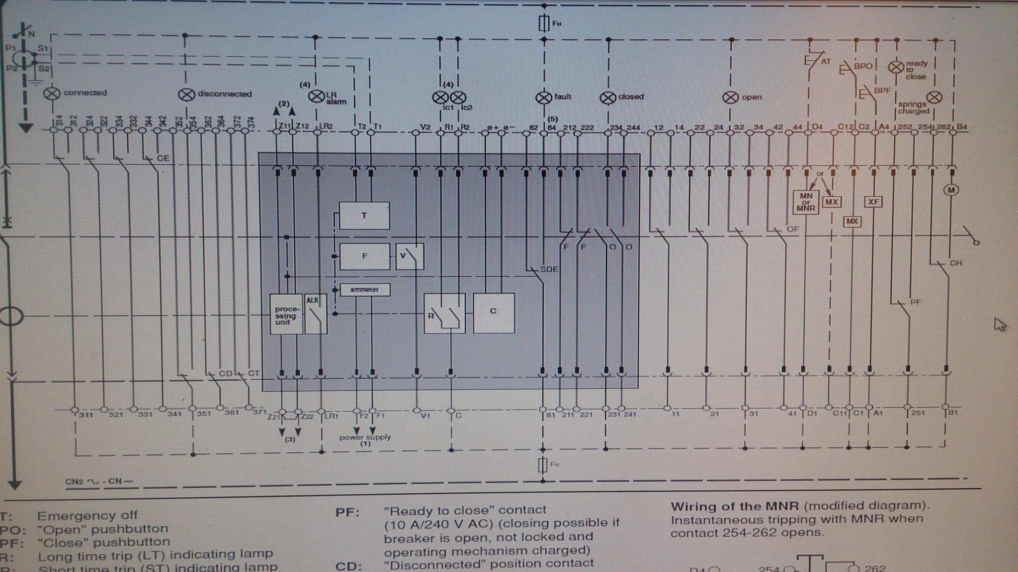

Kontrollerimde 220 V sadece kurma motoruna giriyor şalter şu an kurulu ön kapağı açamıyorım sanırım alltan köprü ile MX ve MN terminallerine 220V geliyor örnek şema diyelimki şalterde düşük gerilim bobini var bunu şalterin ön kapağını açmadan nasıl anlarız. Düşük Gerilim bobinini elektriksel nasıl iptal ederiz.
Sami bey; şalterde düşük gerilim bobini mevcut yukarıdan motor kurma için kullanılan 220v (1f+1n) den körü alınmış ve düşük gerilim bobini enerjilendirilmiş. Bu bobini nasıl iptal edebilirim burası elektrik üretim santrali otoprodüktör bahsettiğiniz gibi şalteri düşük gerilim bobini açtırıyor gibi sanki.
Düşük gerilim bobinini,şalteri açmadan devre dışı yapamazsınız.Bu işlem,mekanik olarak ancak devre dışı yapılabilir.Yakınında kesintisiz güç kaynağı varsa,bobin devresini bu kaynaktan beslemeyi deneyin daha sonra,firması ile görüşüp konu hakkında bilgi alabilirsiniz.MN ,düşük gerilim bobininidir.Bobin,MNR ise,zaman ayarını artırın.
