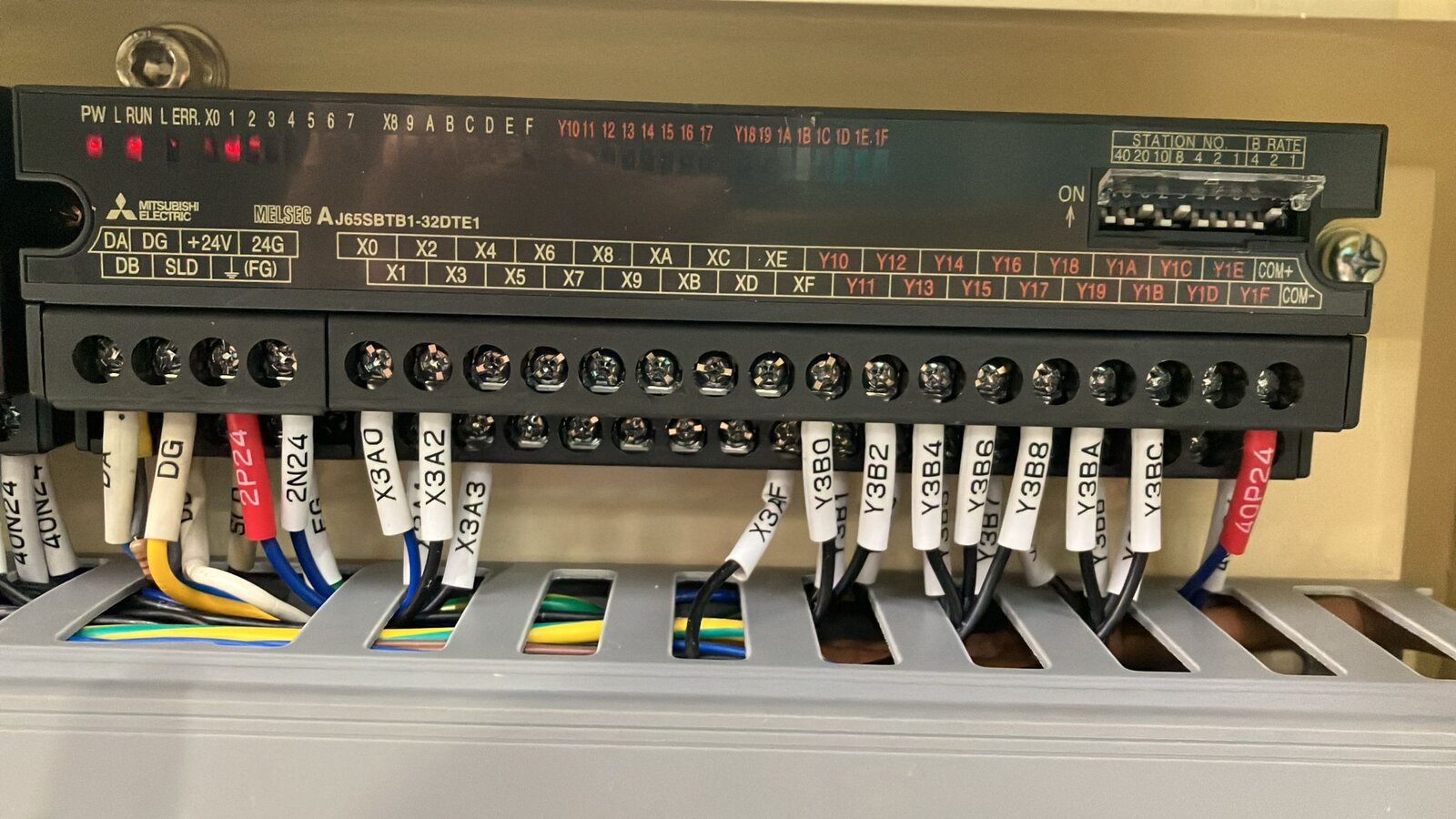

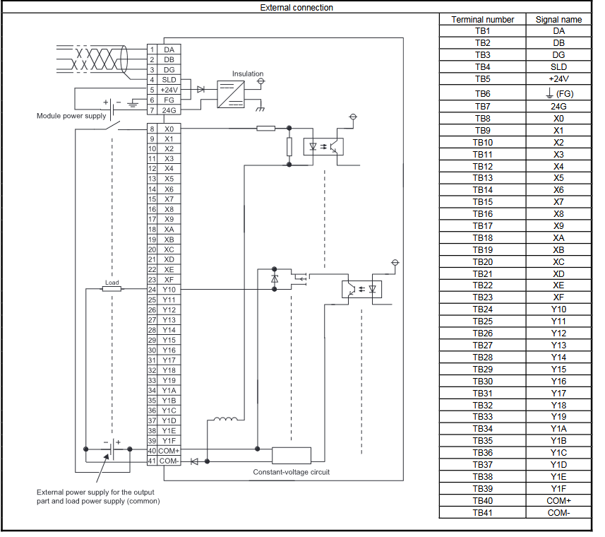

Mitsubishi I/O modül input girişi
22 Eki 2021
21
27
Merhaba yukarıda görseli bulunan I/O mitsubishi modül için bir kaç sorum olacak ;
İlk olarak modül 16 input ve 16 outputtan oluşuyor. COM + üst sıra COM - alt sıra bu üst sıranın npn sensor bağlanması gerektiği anlamına mı geliyor ? yoksa com lar iki sıra için ortak mı ?
Eğer ortak ise atıyorum x3a0 2 damarlı sensor olsun NO bir ucu 24v diğer ucunu x2 ye girelim. yada bir ucu 0v diğer ucu x2 ye girelim, iki durum içinde modul iş görür mü ?
Data sheet ten nasıl bulabilirim ? output +24 veriyor bildiğim kadarı ile. inputu nasıl öğrenebilirim.
Modül tam kod : MELSEC AJ65SBTB1-32DTE1
Şimdiden yardımlarınız için teşekkür edeim.
https://dl.mitsubishielectric.com/dl/fa/document/manual/plc/sh4007/sh4007aj.pdf
sayfa 263'te ilgili modül özellikleri var. sayfa 264'de bağlantı şemasını görebilirsiniz.
COM- inputlar için ortak uç.
COM+ outputlar için ortak uç.
Mitsubishi ürün manuellerine aşağıdaki linkten ulaşabilirsiniz:
https://www.mitsubishielectric.com/app/fa/download/search.do?kisyu=/plcnet&mode=manual
Eğer GxWorks kurulumu yaptıysanız yanında gelen eManuel Viewer programından da manuellere ulaşabilirsiniz.
https://dl.mitsubishielectric.com/dl/fa/document/manual/plc/sh4007/sh4007aj.pdf
sayfa 263'te ilgili modül özellikleri var. sayfa 264'de bağlantı şemasını görebilirsiniz.
COM- inputlar için ortak uç.
COM+ outputlar için ortak uç.
Ekli dosyayı görüntüle 111422
Mitsubishi ürün manuellerine aşağıdaki linkten ulaşabilirsiniz:
https://www.mitsubishielectric.com/app/fa/download/search.do?kisyu=/plcnet&mode=manual
Eğer GxWorks kurulumu yaptıysanız yanında gelen eManuel Viewer programından da manuellere ulaşabilirsiniz.
Hocam eline sağlık teşekkür ederim. Ürünün kodunu yazdığım halde ben bu manuele ulaşamadım, bir daha bu şekilde bir sotun yaşamamak adına nasıl aratma yapıyorsunuz ? Yada nasıl aratma yapabilirim ?
Modül adını yazıp sonuna manual ekledim. İlk sonuçta yukarıdaki link çıktı. İçerisinde ctrl+f ile tekrar modülün adını arattım. Bir yerlerde geçiyor olmalı ki Google indexlemesinde çıksın.
Her zaman ürünlerin ayrı ayrı manuali hazırlanmıyor. Buradaki ürün cc-link compact remote io modülü olarak geçiyor, bu manuelde de bu ürün ailesindeki tüm ürünler listlelenmiş.
Üreticinin sitesinde zaman geçirerek, başka aramalar yaparak zamanla oturuyor neyi nerde bulacağınız.
Modül adını yazıp sonuna manual ekledim. İlk sonuçta yukarıdaki link çıktı. İçerisinde ctrl+f ile tekrar modülün adını arattım. Bir yerlerde geçiyor olmalı ki Google indexlemesinde çıksın.
Her zaman ürünlerin ayrı ayrı manuali hazırlanmıyor. Buradaki ürün cc-link compact remote io modülü olarak geçiyor, bu manuelde de bu ürün ailesindeki tüm ürünler listlelenmiş.
Üreticinin sitesinde zaman geçirerek, başka aramalar yaparak zamanla oturuyor neyi nerde bulacağınız.
teşekkür ederim, sağlıklı günler
129,626
928,591
452,298
Z_ozcan
