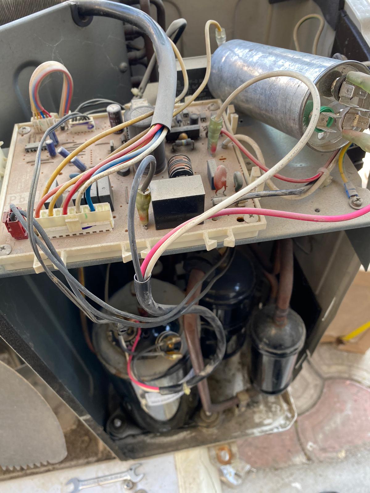

İyi akşamlar 2005 yılında almış olduğum Mitsubishi srk52he-2 modeli klimanın motorunun devreye girmemesi nedeniyle Arçelik marka motor değişimi yapıldı ancak klima soğukta çalışıyor sıcakta çalışmıyor gelen usta dış ünite bağlantılarını gelen servis daha önce söktüğü için bağlantıları bahane ederek klimayı çalıştırmadan bıraktı bu durumda cıhazın sıcak modunda çalışmama sebebi ne olabilir bu konuda yardımcı olabilir misiniz?

Fotoğraf atarsan yardımcı oluruz. Cihaz on off ise büyük ihtimalle 4 yollu vana kablolari sökük. Klimanin kapağını aç. İnternetten 4 yollu klima vanası fotoğraflarına bak. Üzerinde bobin var. 2 tanesi siyah kablo olması lazım. Kablonun birisi kapasitore girer diğeri iç üniteden gelen 4 yada 3 veya 5 nolu klemenstedir. Ucu genelde kapasitorden sökerler. Öyle ise boşta olan kabloyu kapasitorun c ucuna tak.

Klimanın ana kartı bu bağlantı noktaları nasıl olacak
Anakart bu

Bağlı sorun yok
Bağlı ise enerji geliyor mu 4 yollu ya. Enerji geliyor ama çekmiyor ise 4 yollu arızalı olabilir. Denemek için 4 yollu bobin uçlarına 220 verin. Çekerse bobin sağlam. Çekmese bobin arızalı. Bir ihtimal 4 yollu vana kendisi arızalı. Baska bir ihtimal dis kart yada iç kart arızalı.
