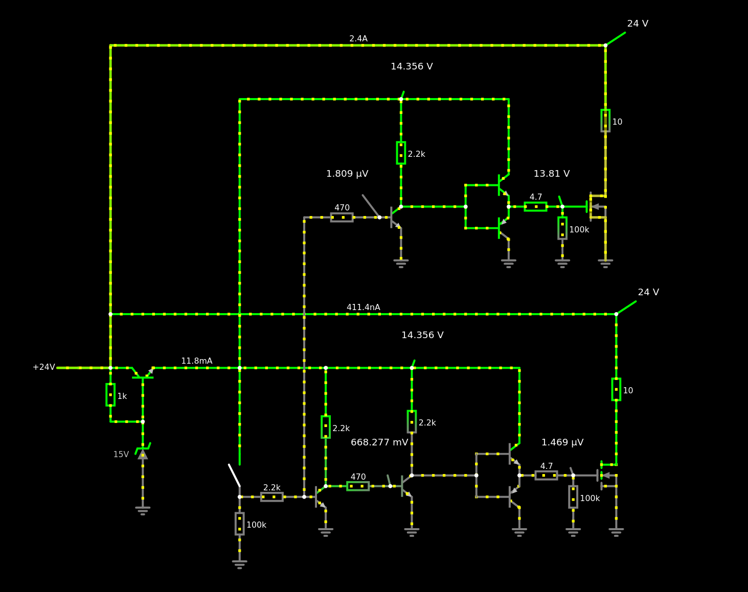

Merhabalar,
Mosfet ile kontaktör gibi çıkışları değiştiren bir devre tasarlamak istiyorum, devre 24V DC ile beslencek ve butona basılı olduğu durumda out 1 aktif, out 2 pasif iken butona basılı olmadığında out1 pasif, out 2 aktif olması gerekli nasıl bir devre tasarlamam gerekiyor.
Yardımlarınızı bekliyorum
Mosfetler ile röle gibi kuru kontak bir yapı olmaz ne yazık ki yük durumu polaritesi nedir? (artı eksi)
Mosfet dışında diğer transistorler ile yapılması mümkün mü peki ?
Yapılacak olan bir anahtarlama devresi aslında 1 giriş 2 çıkış
Bir çok mosfetin gate gerimi 20V 'a kadardır.
Simülasyon linki.
