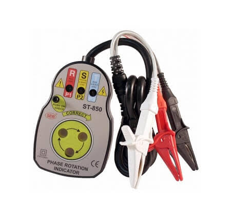

Bu motor kac kW gücünde? Motor şaft baglantisi nasıl ayrılabilir mu? Ayrılıyor ise ayırıp cihazi enerjileyip dönüş yönünü test etmek gerekiyor.
Bu makinayi dizayn eden motor arızaları durumunu düşünmemiş mi?
Normal şartlarda ilk mesajdaki gibi bir faz yönü tespit cihazi ile faz yönünü kontrol edip doğru bagli ise makinayi o şekilde çalıştırabilirsiniz.
Benzer şekilde benimde hizmet verdiğim cihazlar ters dönmeye hassas. Aşağıdaki gibi bir faz yönü test cihazi ile dönüş yönünü kontrol ediyorum. Doğru ise cihazi enerjilendirip çalıştırıyorum. Bu güne kadar hiç sıkıntı yaşamadım. Ekli dosyayı görüntüle 92119

anladığım kadarıyla fotoğrafladığınız st-850 aletiyle beslemenin faz yönünü görüp ''yeni cihaz''ın kablo bağlantısını bu tespite göre yapıyorsunuz. yeni cihazı, fabrika çıkışlı orijinal motor diye anlıyorum. fakat cihaz yeni değilse veya motor sarım görmüşse boşta veya yükte illaki enerji verip çalıştırarak dönüş yonunu kontrol ediyorsunuz. eğer anlatmak istediğiniz buysa sizinle mutabıkım.
videosunu verdiğim amprobe prm-4 benzeri aletlerle sarımdan gelmiş motorların bile dönüş yonunu tespıt etmek mümkün değil mi sizce?

Evet sarimdan gelen bir motoru sisteme bağlamadan bu cihaza bağlayıp motoru elle çevirerek motorun donus yönünü öğrenebilirsiniz.
Iki yöntemde de o motorun bir şekilde dönmesi lazım.
Bizim yontemde mili sistemden ayirip enerji vermek var.
bu yontemde mili yine sistemden ayiriyorsunuz ama mili siz elle ceviriyorsunuz.
bence mili her sekilde ayiriyorsaniz motoru enerjilendirip donus yonune bakmak daha kolay.
