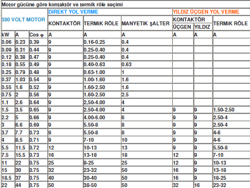

Arkadaşlar merhaba.
Motor gücüne göre kontaktör seçimini nasıl yapıyoruz bu konu hakkında bilgisi olan paylaşabilir mi?
Yaptığım araştırmalara göre, P = V*1,73*I*cosQ bu formülden I'yı çekerek motorun çekmiş olduğu akımı buluyoruz.
Örneğin; 380V, 7,5 kW bir motorumuz var ve cosQ değeri = 0,73 olsun, gerekli işlemleri yaptığımızda I değerini 15,6 A olarak bulacaz. Çoğu web sayfasında bulunan motor gücüne göre kontaktör seçim tablolarında bu değerler için, Direkt Yol verme kontaktörü için = 16A, Yıldız-Üçgen yol vermede, Üçgen kontaktör için = 12A, Yıldız kontaktör için = 9A değerlerini veriyor.
bu değerleri hangi formüle göre elde ediyoruz. Şimdiden Teşekkürler.

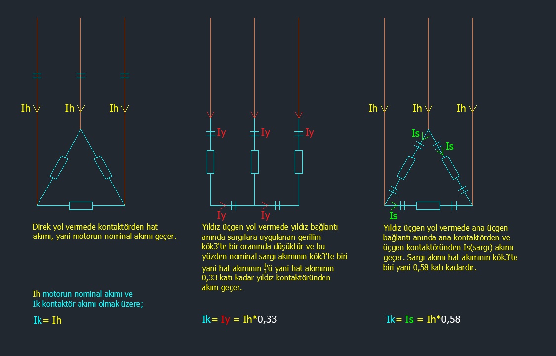

3 fazlı bir motor, normal çalışma anında 2 farklı şekilde devrede olabilir. Sargıları yıldız bağlı olarak da çalışabilir. Sargıları üçgen bağlı olarak da çalışabilir. Hangi şekilde çalıştırılması gerektiği üzerindeki etiketinden anlaşılır.
Burada soru, direk yol verme ve yıldız-üçgen yol verme durumunda kontaktörlerin boyutları ile ilgili olduğu için, incelediğimiz motor; normal çalışma anında üçgen durumda olacak olan bir motor. Böyle bir motor için direk yol verme ve yıldız-üçgen yol verme durumunda akımlar arasındaki ilişki aşağıda resimde anlatıldığı şekildedir.
