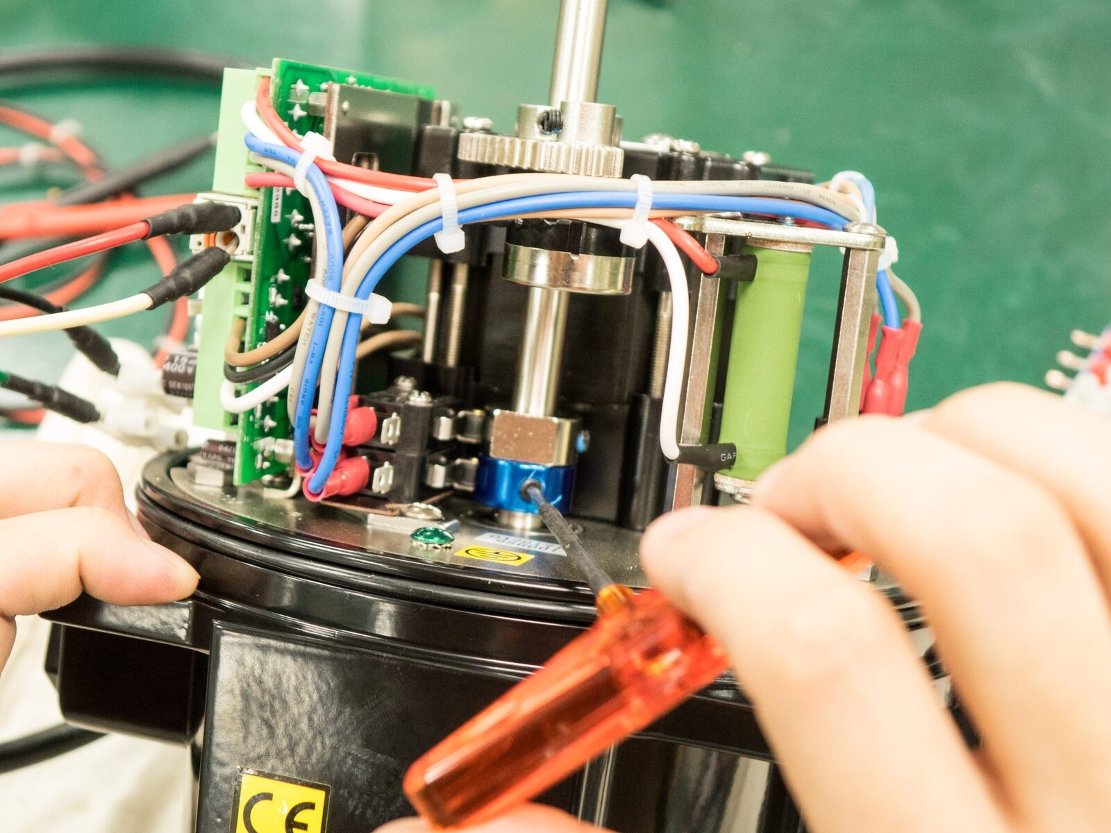

Bir tür aktuatör bu içinde yağ pompasıyla açan da var motora takılıp mekanizmayla açılan da içindeki mıknatısların karşısında reed röle var

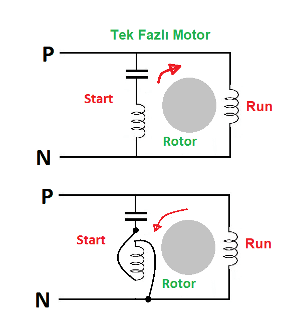

2 numaralı uç ana uç tıpkı buzdolabı kompresörü gibi düşün içinde 2 adet sargı var ölçü aleti ile ohm kademesinde iken ölçüm yaparak omajı büyük olan yardımcı sargı düşük omaj olan ana sargıda yola çıkarak yönünü değiştirebilir üzerindeki kondansatör yardımıyla

bu motorun devir yönünü değiştirebileceğini düşünmüyorum sabit kondansatörlü ve yardımcı sargısı yok .
mantık olarak yardımcı sargının yerini değiştirisen değişmesi lazım . zaten yardımcı sargı ve kondansatörün amacı o motora ilk hareketi verebilmek için bir faz açılı alan yaratmak ilk hareketi aldımı zaten o yöne döner . ama motorun iç bağlantısı bu değilde farklıysa belki dönebilir ... ama bu şemaya göre döneceğini düşünmüyorum.. yanlış düşünüyorda olabilirim. kaldıki bunun motor olduğunuda düşünmüyorum . bu bir actuatör gibi yani vana gibi bişi aç kapa işlemi yapıyor . demekki içinde elektrikli bir devre var o aktuatörü açtırıyor. ısıtıcıda bişiler ısınıyor açıyor kapıyor aç kapa komutu gönderiyor . öle anlaşılıyor . bunun motor olduğunu nereden çıkardınız ben çıkaramadım .. ama markasını modelini yazarsanız bakarız
Üstad, sizden sonra kuşkuya düştüm, hatta biraz araştırfım, üretici firmaya telefon ettim.
Evet, içinde motor var, hem DC hemde AC motor olabiliyor.
Tabi "motor" deyince biraz garip oluyor, omun için aktuatör tabiri daha doğru.
Bu "motor" sadece 180 derece dönüyor . Ve vanaya kuple ediliyor.
Kataloğunu ekledim. Oransal olanları da var "servo" kontrollü.

e zaten aktuatör 2 yönde döner neye uğraşıyoz acaba ? yani bir aktuatörün vanayı açıp kapamaması mümkünmü?

OPEN, açık
CLOSE, kapalı demek. Bunun neresi sag sol oluyor.
CLOCKWISE, ANTİ CLOCKWISE saat yöne ve saat yönü tersi demek biliyorum, uanlışmı.
open dedıgınde acık olacak dıyor yanı aktuator acacak saga veya sola close dedıgnde kapatacak varsayım olarak sola

Alyenle tuttuğun yerin yanındaki iki tane limit switch açık kapalı olduğunı gösteriyo aktuatöre dışarıdan elektrik vererek doğru yerde open close yaptığından emin ol
