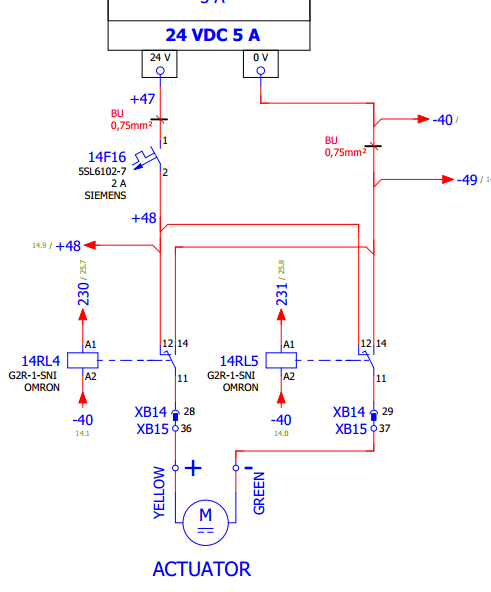

TİA PORTAL da dc motorun devir yönünün nasıl değştirebilirim ?
bu videonun mantığını anlayarak bişeyler yapabilirsin
Hardware i aşağıdaki gibi kurduktan sonra PLC çıkışlarıyla RL4 veya RL5 rölelerini çektirerek değiştirebilirsin.
