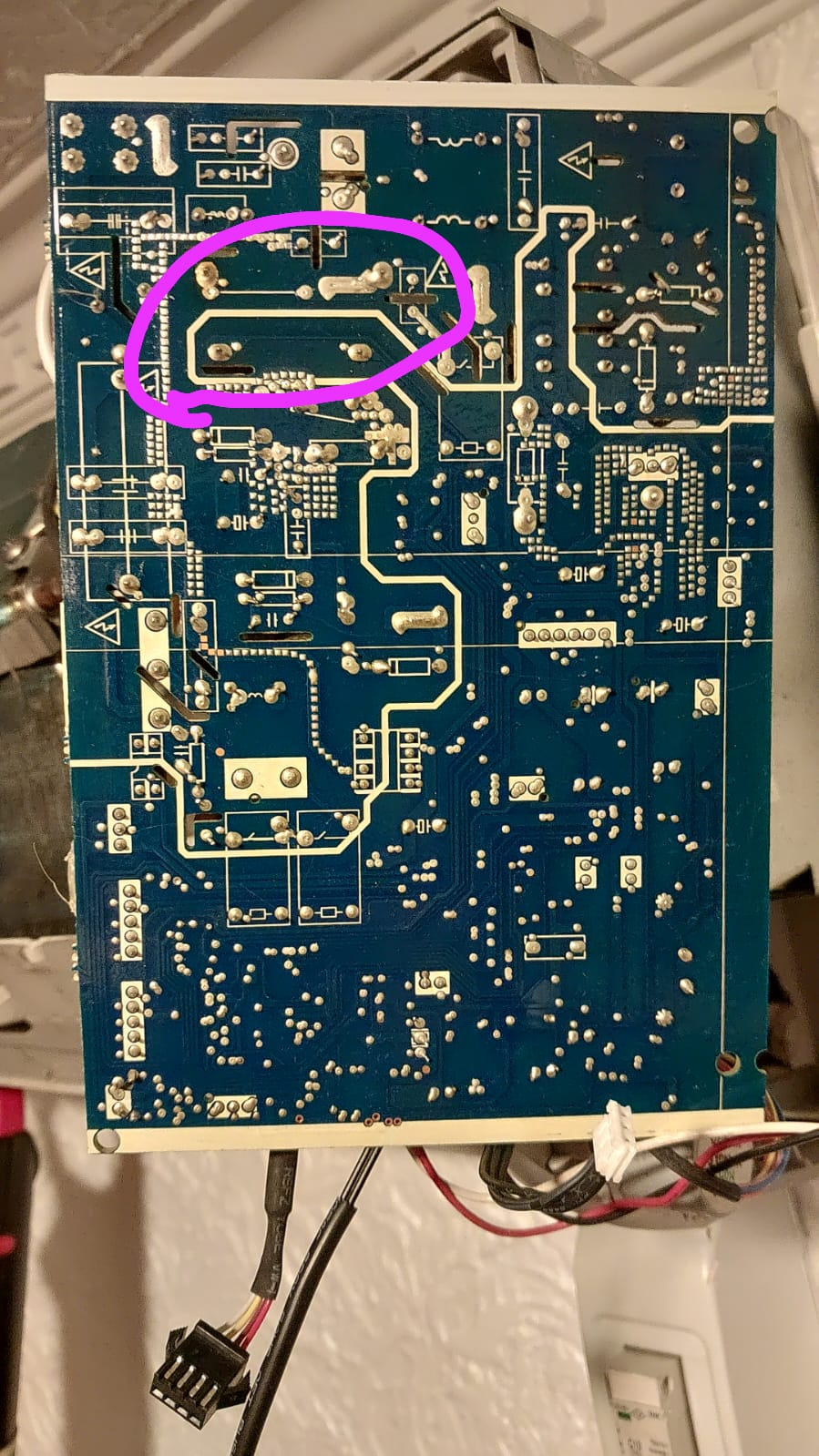

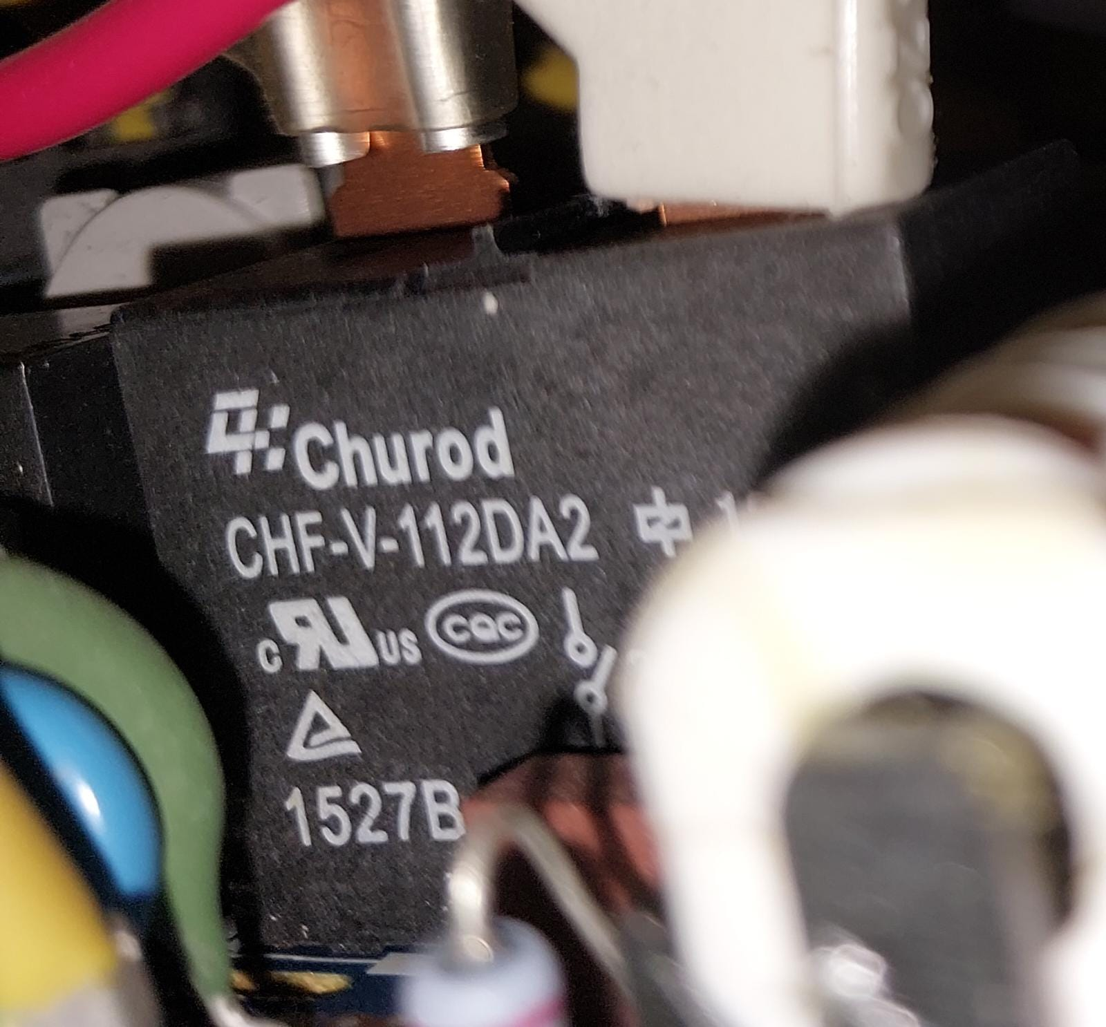

merhaba chf-v-112da2 rölenin muadili nedir bilen var mı?
inverter klima rölesi. üst iki bacağı kısadevre yapınca klima dış ünite devreye giriyor.

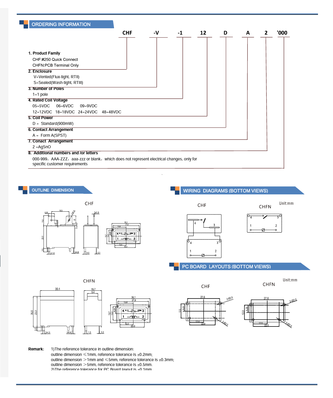

Ürünler uyumuna bakmanız .
Ana ürün :
chf-v-112da2
CHF-V-112DA2 Röle 12 V 20A SKF G4A
https://tr.aliexpress.com/i/32829603890.html
Muadil olarak :
MPY-S-112-A
1 adet MPY-S-112-A klima anakart röle 12V 25A
https://tr.aliexpress.com/item/1005...list.product.mainProduct&gatewayAdapt=glo2tur
KFR 120 LW
KLİMA ISITICI ROLE KARTI KFR-120LW
https://gungoriklimlendirme.com/urun/klima-isitici-role-karti-kfr-120lw/
JQX-37F-12-1H
HONGFA HF HF37F-012-1H JQX-37F-12-1H 4 PINS 30A 12VDC güç rölesi orijinal Yeni
https://tr.aliexpress.com/item/32272248556.html
B1370502
GOODMAN YETKİLİ SERVİS GOODMAN DIŞ ÜNİTE KOMPRESÖR GECİKTİRİCİ ROLESİ 3 DK B1370502
https://gungoriklimlendirme.com/urun/goodman-dis-unite-kompresor-geciktirici-rolesi-3-dk-b1370502/
Kolay gelsin Sağlıcakla kalın .

İyide, röle bacaklarını kısa devre edince çalışıyor dıyorsun, rölenın çekmemem sebebi nedir, onu araştırdınızmı. Röle bobin ayaklarına , 12 volt gerilim geliyormu ??
Oto elektrıkçilerinde de muadıl röle bulabilirsin.
Tabi ki 12v geliyor ama röle çekmiyor. ustteki röle çıkış bacaklarını klima iç ünitedeki klemenste kısa devre edince klima dış ünite çalışıyor.

sol alttaki 1551A yazan kodun ne anlama geldiğini bulamadım. Aliexpress de çok var ama bu kodun işlevi nedir. Bi sey farkeder mi. benimki 1527B
