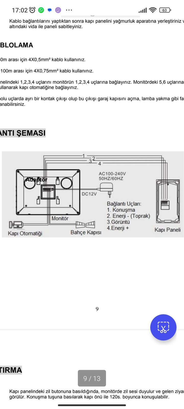

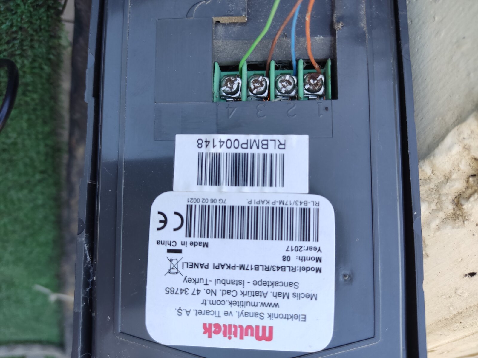

merhabalar, bu diyafonun haricinde standart 2 telli zilde var. O 2 telli zili diyafonun hangi uçlarına bağlasam hem diafon hemde o zil çalar acaba veya böyle birşey mümkü mü?
Evet villa tip. Diğer zilde trafolu
Panelin icini acabilirseniz butona kablolari direk baglayabilirsiniz. Eger acamazsaniz 1 tane röle ile panelden zilin tetik ucunu bulup rölenin no uclarina baglayarak calistirabilirsiniz. Panelde 2 numara eksi 4 numara artı uç. Tabi cihazin garantisi devam ediyorsa icini acmaniz garanti disi birakabilir.
